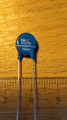

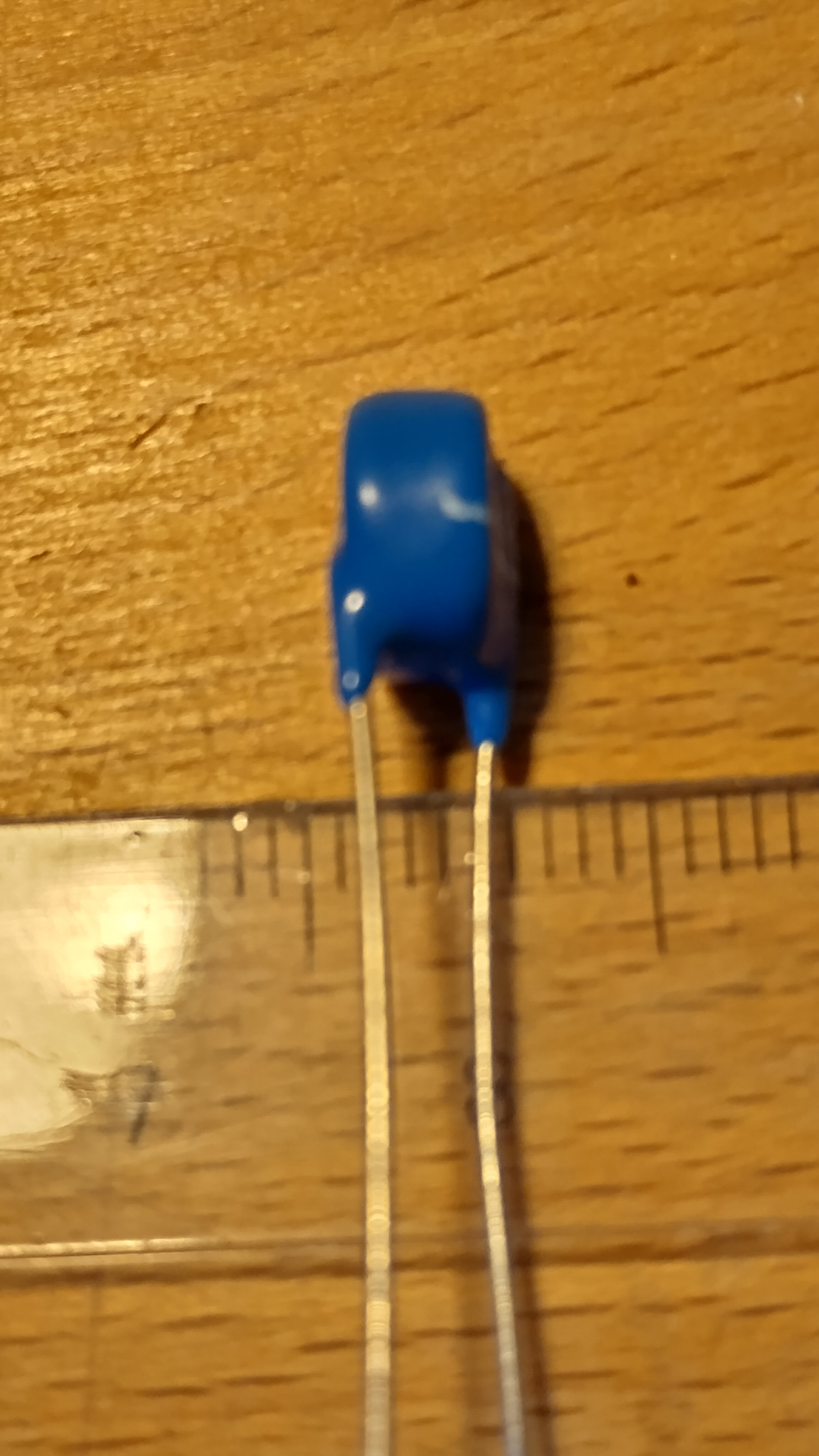

Quel est ce composant et quelle est sa valeur?
Je suis en train de trier/ranger mes composants. J’ai trouvé ceci. Neuf.
Mon testeur Chinois me dit que c’est un condensateur de très faible valeur (environ 230 pF).
Auriez vous une idée de ce que c’est et quelle est la valeur ?
D’avance merci pour votre aide !

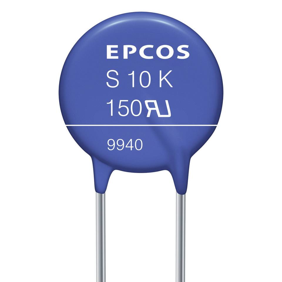

une VDR ?
C’est vrai que ça fait bien penser aux protections contre les surtensions que l’on trouve souvent sur une arrivée 230 volts: varistance MOV.
Mais sa référence ne semble mener nulle part…
C’est très certainement un S07K420
Caractéristiques page 9
9844 étant la date (44e semaine de 1998)
Généralement utilisé en protection contre les surtensions transitoires
