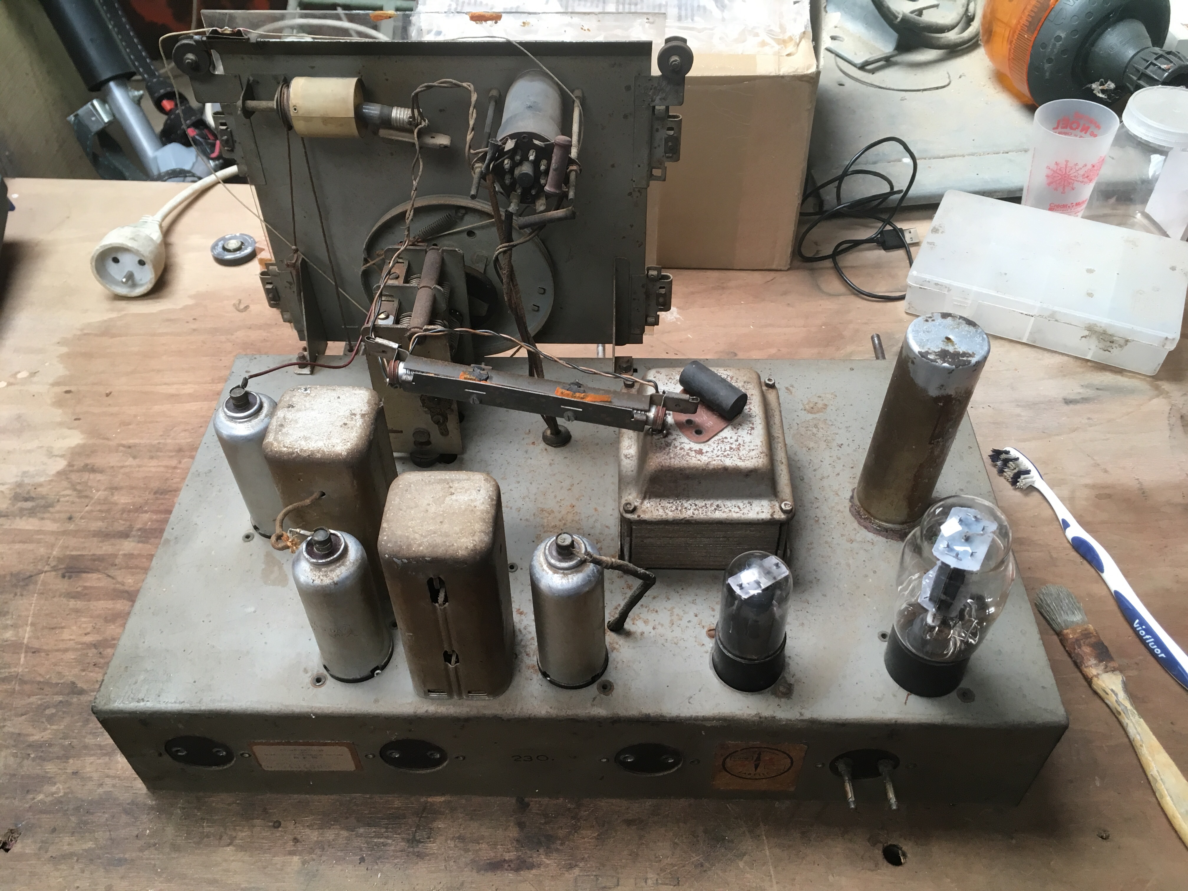

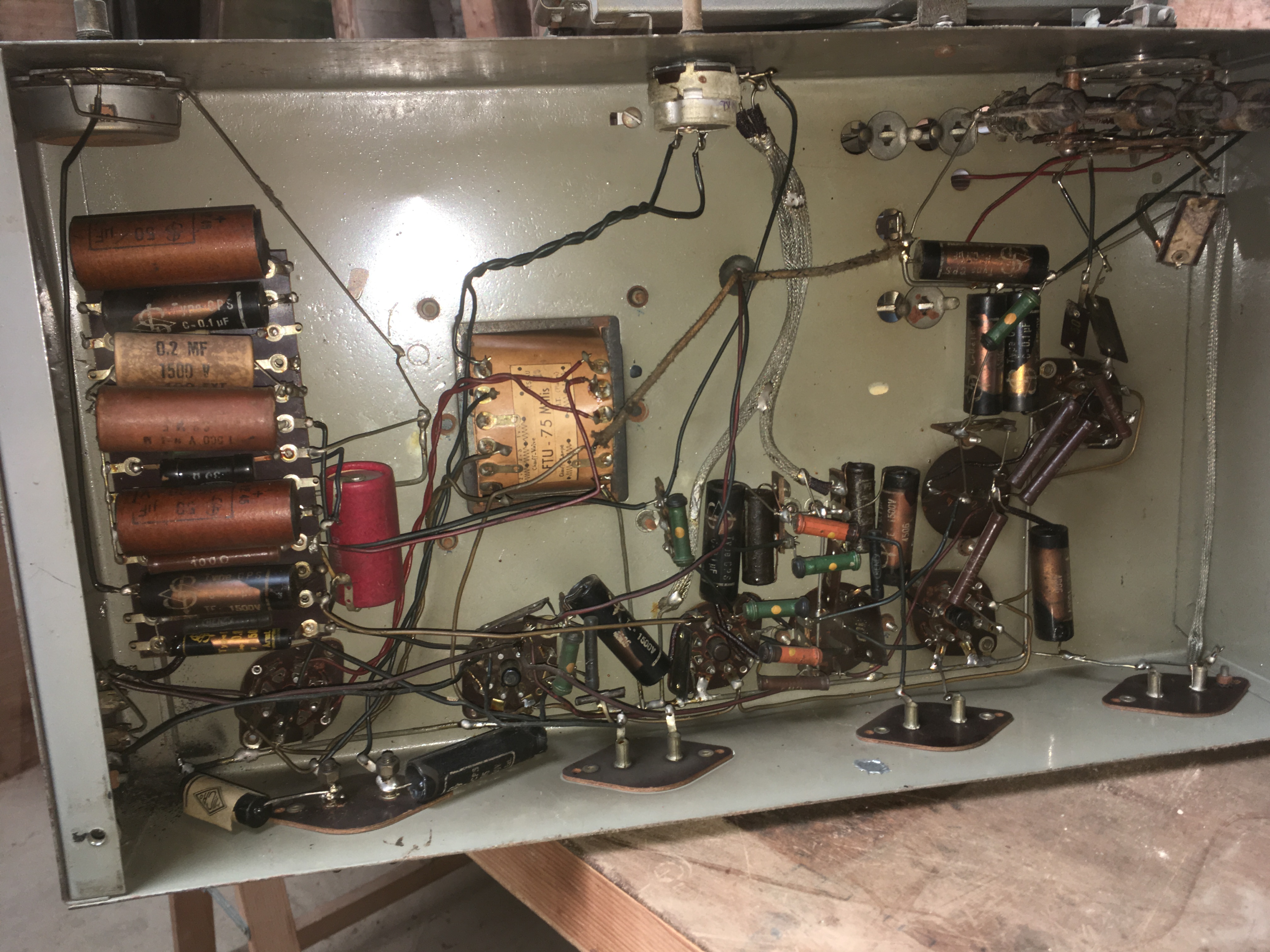

Quel est ce poste et comment le remettre en service?
Excusez moi pour la qualité des photos…
Bon on commence à y voir un peu plus clair, je dois commencer par tester quoi ?

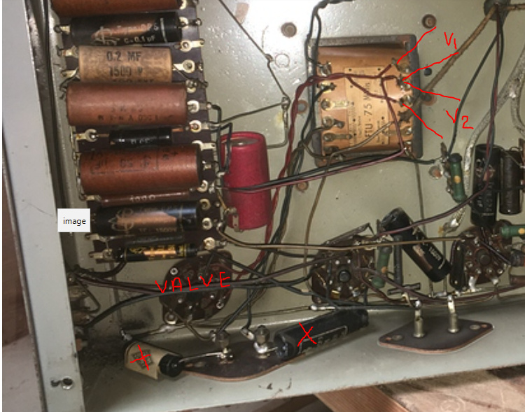

enlever la valve (ou redresseuse) 5Y3 ( reperée sur la vue de dessous)
verifier la position en 220 ou 240V et la presence d’un fusible bon sur le repartiteur au dessus du transformateur
supprimez les deux condensateurs marqués d’une croix

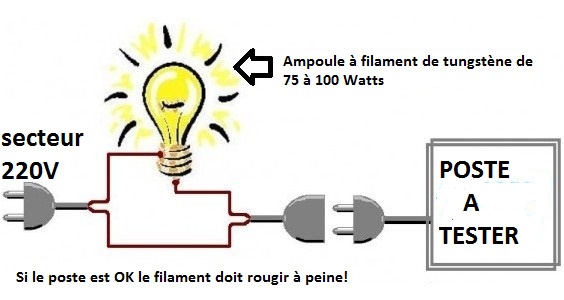

si vous aves un lampe filament de 75W mettez la en serie avec le poste elle constitue un bon element de protection
si non mettez sous tension directement mais au moindre bruit ( crepitement ou ronflement odeur fumée ) arretez immédiatement
si rien de suspect ne se passe
mesurez V1 et V2 alternatif attention 300V environ et ça mord
avec cela on saura l’etat de votre transformateur d’limentation
bjr,
pour l’ampoule en série le branchement est celui-ci:
brancher-2
J’ai 320V alternatif en V1 et aussi en V2
bien le transfo a son enroulement HT en bon etat

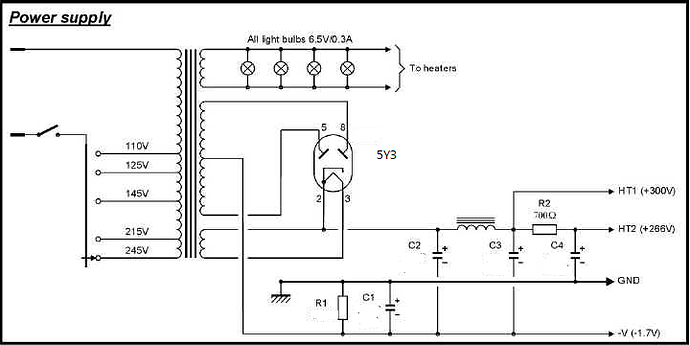

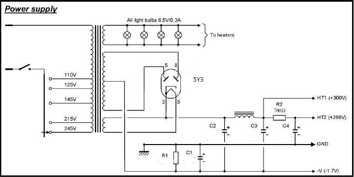

savez vous lire un schema et vous reperer dessus ?

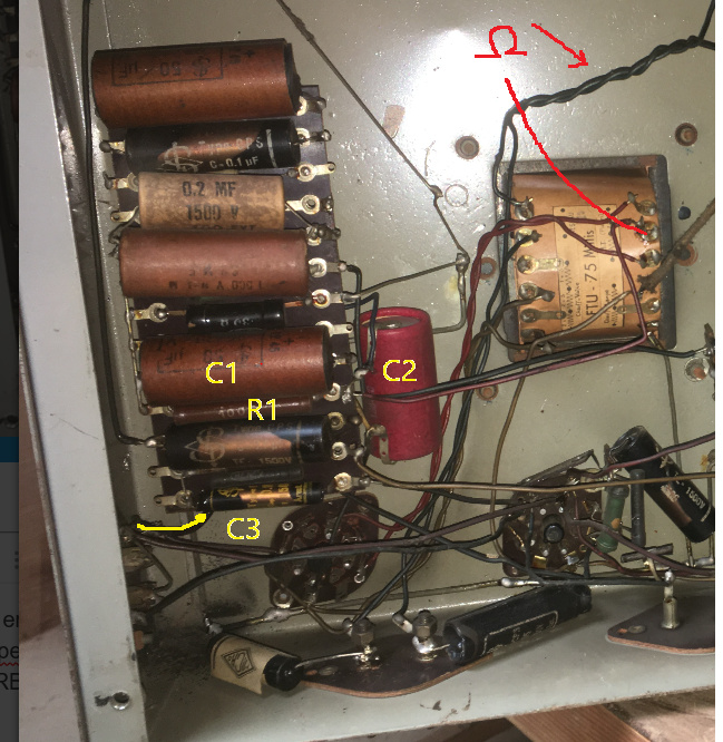

poste arreté pouvez vous mesurer la resistance entre la masse( le chassis) et le point milieu ( PM) de la HT
je pense que votre poste a ce que l’on appelle une polarisation par le moins
cette mesure de resistance me donnera la certitude
0 ohms je me suis planté
30 a 500 ohms c’est bien le cas
ne remettez pas la valve avant d’avoir change C1, C2, C3
essayez de lire les valeurs de ces capacités

En effet, j’ai bien 145ohms entre la masse et le point milieu.
Pour les condensateurs j’ai:
C1 = 50uF - 25/30V
C2 = 16uF - 500/550V
C3 = 0.1uF - 1500V
A quoi servait les 2 condensateurs soudés sur l’alim ?
À faire « un pontage » pour les courant HF (haute fréquence) entre le châssis et le secteur.
La plupart des postes de radio étaient utilisés avec une antenne intérieure réduite et sans prise de terre.
Le fait de mettre des condensateurs entre le châssis et le secteur permettait d’utiliser ce dernier en lieu et place de la terre comme contrepoids pour l’antenne.
et de risquer de se prendre une bourre sur la chassis s’il de met en C/C
d’ailleurs celui de gauche semble déjà avoir vomi ses tripes sur le chassis
si ce n’est lui c’était son predecesseur

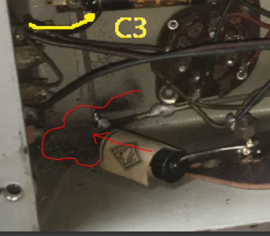

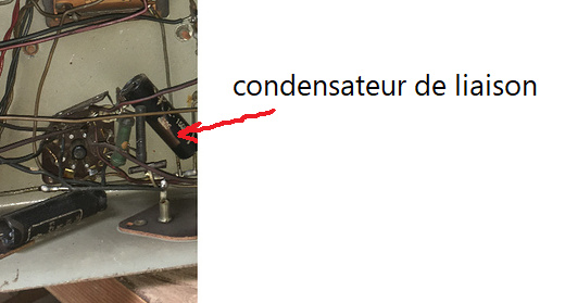

C3 c’est le fil qui passe sous la plaquette et qui doit aller au tube visse sur le chassis
le condensateur de liaison est sans doute celui ci

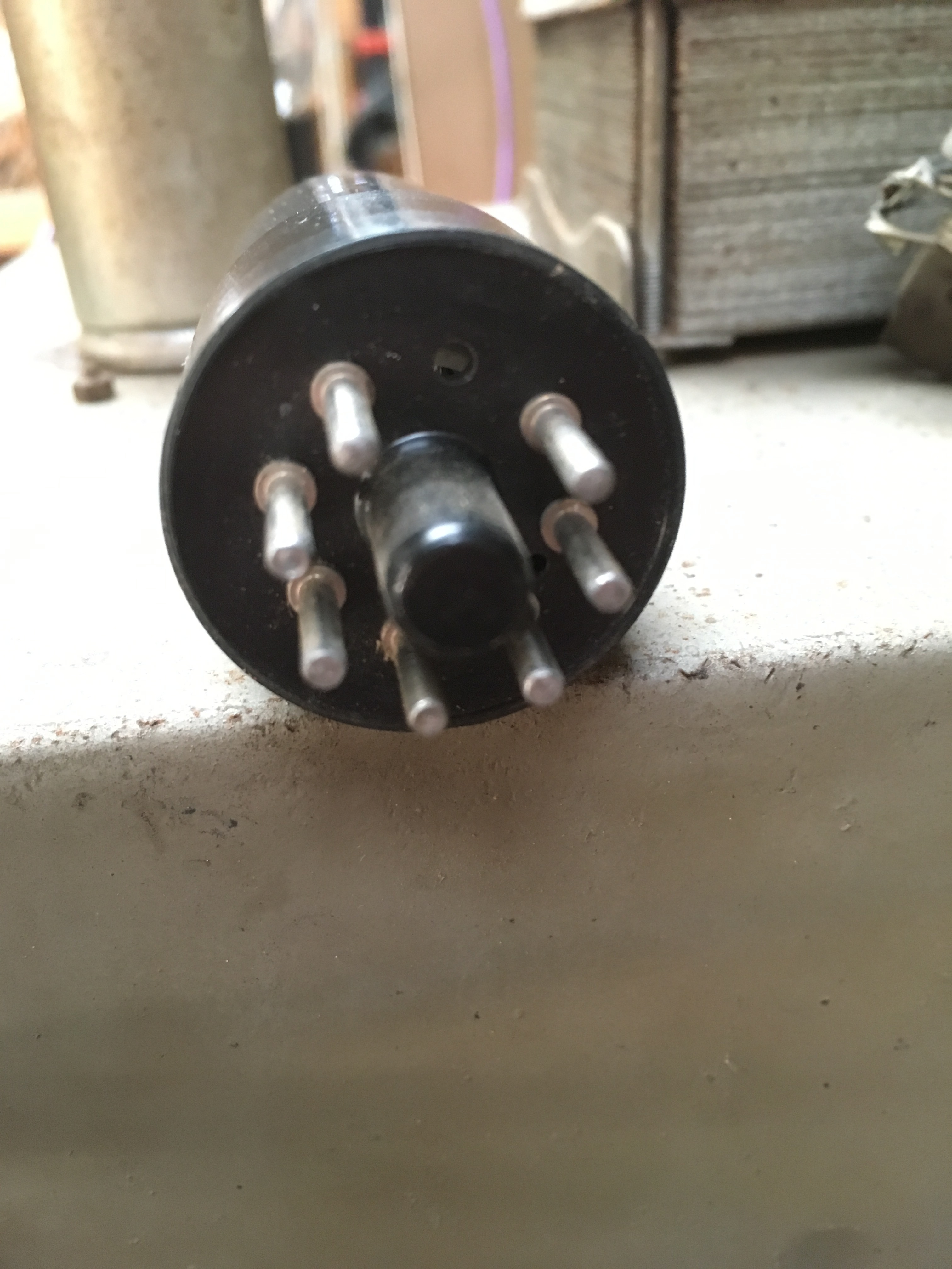

Si tout est conforme a ci dessus toucher G1 avec un tournevis ( sans danger ) cela doit ronfler
si non arreter immediatement

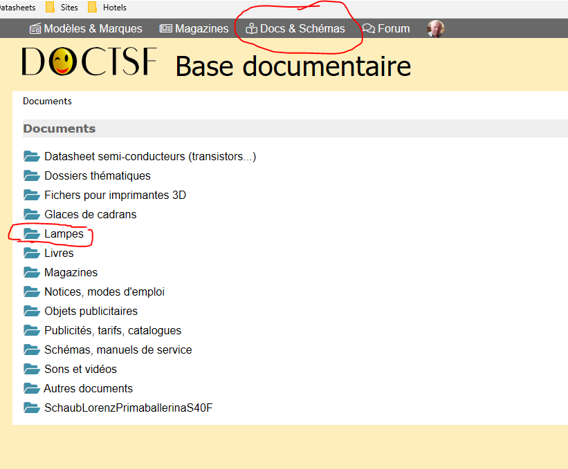

Il y a un schéma sur le net pour savoir quelles broches correspondent à l’anode, à G1, G2 ?
https://frank.pocnet.net/
le 1er site de recherche ne fonctionne pas en ce moment prendre le 2eme
et ici une doc plus succinte ( les Gaudillats) mais suffisante
Si, ça marche mais il faut choisir le drapeau brésilien >>
https://tubedata.altanatubes.com.br/search/
