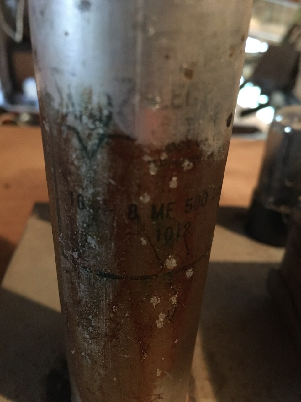

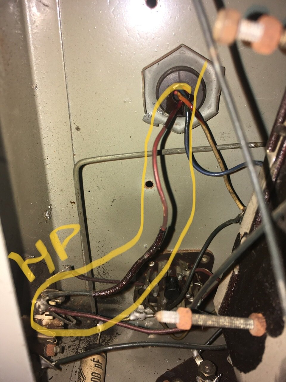

Re bonjour à tous,
Le condensateur present sur le chassis et un condensateur double 16 + 8 MF, comment savoir quel fil correspond au 16 et quel fil correspond au 8 ? Merci d’avance
en general c’est marque sur le condensateur ( si le marquage n’est pas effacé)
si c’est le cas se referer au schema

Bah en fait si le marquage était effacé.
Sinon, je voulais le remplacer par deux condensateur chimique de 10uF et 22uF comme indiqué sur ce site.
tant que vous ne depassez pas la valeur maximale admise par la valve vous pouvez augmenter la valeur
mais attention a bien respecter la tension service ne jamais mettre une valeur au dessous de celle prevue
apparemment celui qui est monte est un 500V
et on avait deja 409V avec la lampe 75W de protection en serie sur l’alim secteur
donc un 500V semble necessaire

Merci Radiolo, pas de problème, je mettrais un 500V minimum :slight_smile:

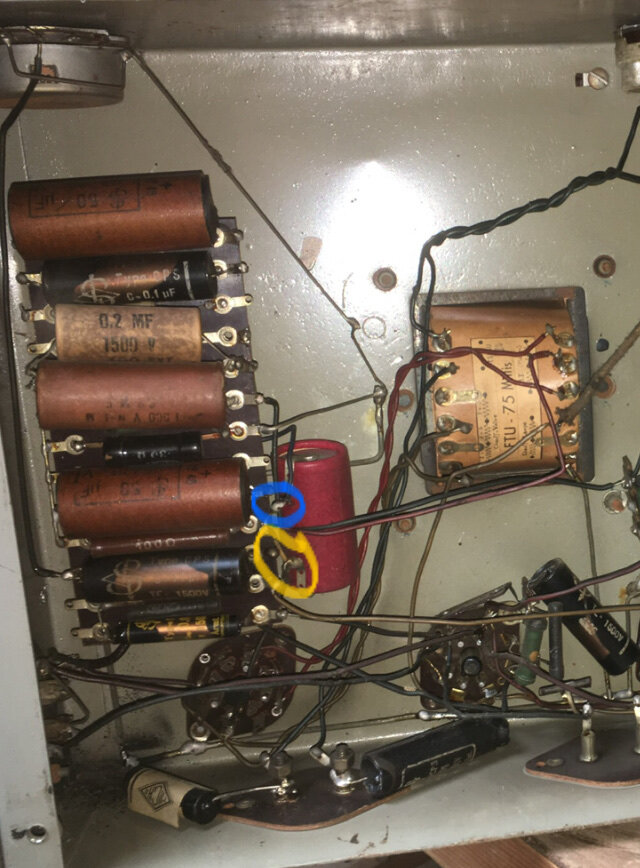

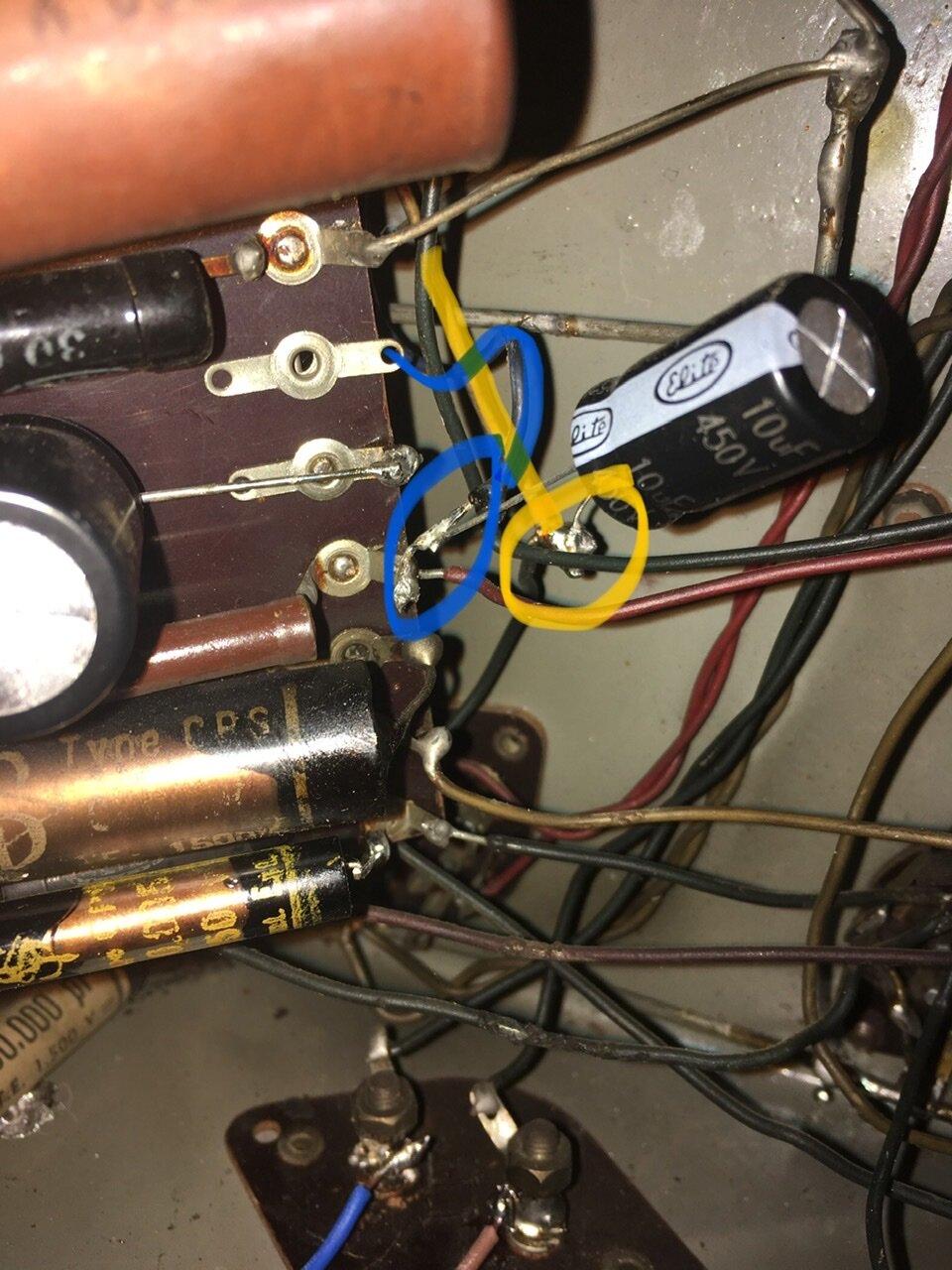

Bonjour à tous, avant de faire une bétise j’ai besoin de vos conseils.
Pour changer le condensateur de filtrage Amo 16 + 8 MF.
Il y a trois fils, pour moi le rouge est un positif. (Il est relié sur le connecteur du HP)
Mais les deux autres, je sais pas.
Le négatif n’est t’il pas relier au chassis normalement ?
