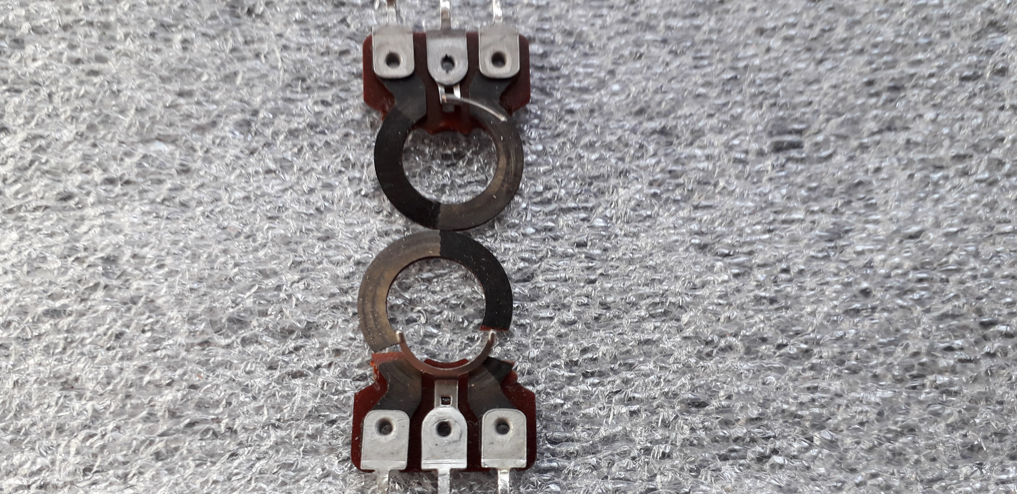

Voici le potentiomètre ouvert ! il y a bien deux demi pistes !
Tout a fait en accord avec le schema…
Les parties claires correspondent à l’un des segments dont je parlais sur un autre post au sujet de la dénomination « log » des potards… log.
Certainement la partie où la résistance varie très lentement.
On a donc ici un potard double :
  • log (B),
  • avec des pistes tête-bêche
    de façon à ce que « le début » de l’une corresponde à « la fin » de l’autre (et réciproquement)
    afin les gains des deux voies aillent en sens inverse l’un de l’autre.
    Quand un gain augmente, l’autre baisse et vice versa.
Avec une particularité supplémentaire : il faut que les gains soient égaux « au milieu » de la course du bouton « Balance ».
Or avec des log, un dans chaque sens, pas évident du tout !
D’où la particularité supplémentaire : la zone claire se termine (ou commence) au milieu de la rotation,
afin que les « quatre » résistances soient égales deux par deux.
C’est peut-être ce que veut dire BH : B pour log et H pour la config’ particulière des moitiés de piste.
Ou MN (?) sur votre schéma…

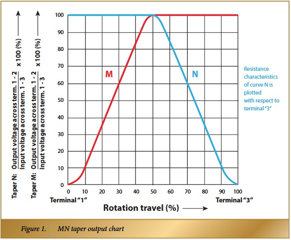

Bon ben c’est louche :
Looking at the plot curve for BH in the data sheet that Powerking posted earlier, there is virtually no change for 50% of the rotation and then a linear taper from 50% to 100%. The complementary pot is the opposite with all the change being linear in the first 50% and then virtually no change from 50% to 100%.
Ce que confirme la doc Panasonic (voir le graphique de la résistance du BH) :

Sur le graphisme du symbole du potard sur le schéma, la zone rectangulaire noircie doit être la zone
« 0 ohm » !
BH doit être l’appellation japonaise…
Je vais chercher pour MN !
Bon ben voilà la réponse !
Désolé, c’est en grand-breton :
https://www.amplifiedparts.com/products/potentiometer-bourns-dual-mn-taper-knurled-shaft.
Pour l’axe « knurled », c’est en dehors du champ de la question d’origine :wink:
On pourrait traduire « taper » par « profil de la piste ». Plus exactement :
Taper is the relation between the position of the potentiometer and the resistance ratio.
Finalement, votre potard double est un potard double « type (ou profil) MN ! »
C’est d’ailleurs ce qui est écrit sur votre schéma. Et le graphisme du composant traduit tout à fait ce profil MN (et c’est du linéaire et pas du log comme j’ai pu le croire un instant).

Les potards un peu spéciaux sont souvent nommés par leurs caractéristiques en milieu de rotation.
Je propose donc :
  • « M » pour « Max »,
  • « N » pour « Null ».
Ce genre de potard est beaucoup utilisé dans le monde de la guitare électrique sous l’appellation « Blend-balance », cf. « Bourns pro-audio » par exemple.
