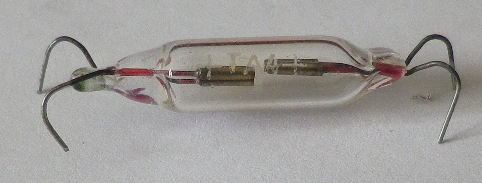

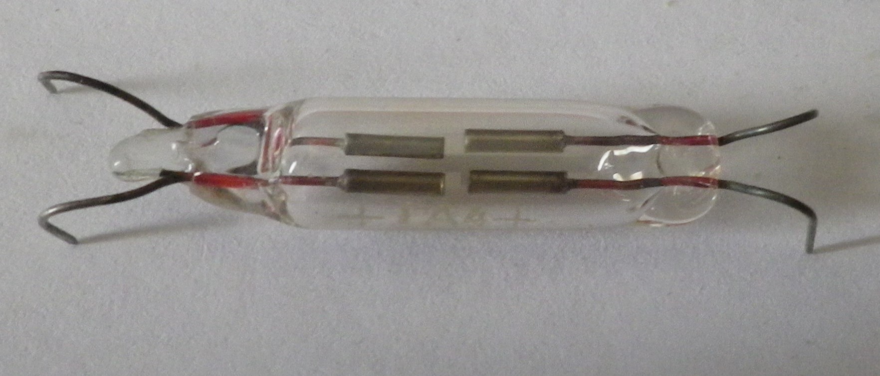

Quel et ce composant?
Je pense a un néon, mais pourquoi quatre broches ? Il marqué +TA4+
Amicalement
je pense à des éclateurs
Raymond
bonjour
idem pour moi
Merci pour les réponses.
le brancher sur un variac. Si ça brille, c’est un néon, si ça claque, c’est un éclateur !
si tu ne veux pas le faire exploser mettre une R serie de limitation de courant
une decharge electrique, ionisation d’un gaz a une resistance negative
Surtout pas en direct sur un variac,. sinon destruction assurée
iI faut absolument une résistance en série (environ 220KOhms) et alimenter directement sur le secteur.
Je dirai un double néon pour afficher les 2 points séparateurs avec des tubes NIXIES, exemple Heures : minutes: Donc approx 60v, mais mettre une résistance de qq dizaine de kilo, et alimenter avec un variac . Quand la lumière vire de l’orange au violet , vite retomber la tension. Je crois que ALi en propose avec les tubes NIXIES
