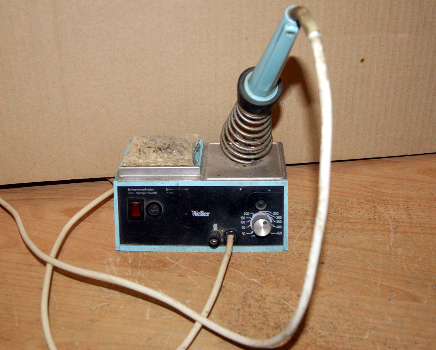

Bonsoir un peu hors de prix mais … weller c’est le top le mien date de 1993 j’ai changé une fois la panne

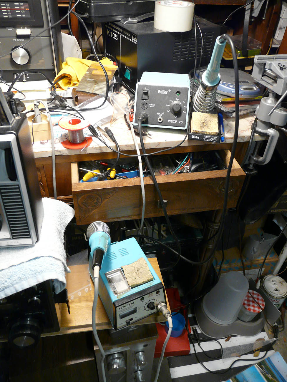

Bonjour, Weller bien sûr!

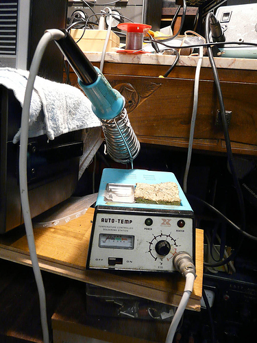

J’en ai un depuis 1990.J’ai aussi un Xtronic acheté 40€ à un OM,c’est de la même qualité que Weller et la panne est une Weller.
Le Xtronic
Le 2éme a même un connecteur métal.

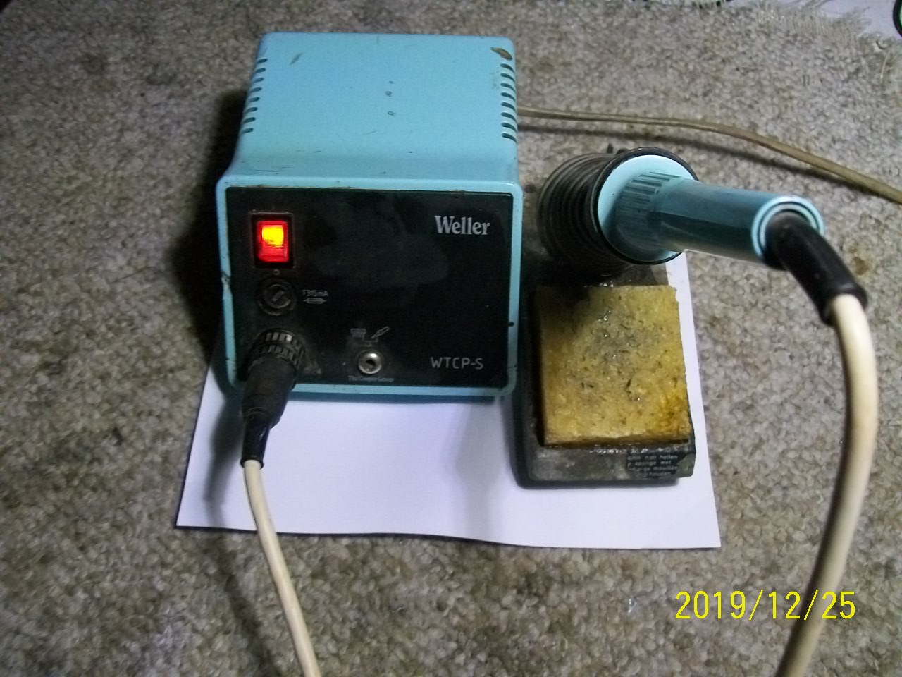

Bonjour. Un Weller, c’est le top niveau du fer à souder. Depuis 1976 j’utilise ce genre de fer à souder. Le fer Magnastat TCP-S et son transformateur d’alimentation WTCP-S. Fer basse tension, solide, fiable, permet de souder sans se soucier du fer, température régulée par point de Curie. Pas de consommation secteur quand le Magnastat coupe. Utilisé dans les ateliers de toutes les entreprises que j’ai connu avant d’être à mon compte. Divers modèles de panne existent, de forme différentes avec des températures de chauffe bien précises. Pas fragile du tout sauf si l’on fait tomber le fer sur le sol, panne en premier. Cela détériore sérieusement l’interrupteur étant dans le corps du fer et la régulation de température devient défaillante. Cet interrupteur est facile a trouver en pièce détachée chez Weller (CooperTools). Pas grand chose, en contrepartie de l’absence de toute électronique pouvant tomber en panne dans les fers modernes. Chauffe rapide, une trentaine de seconde avant de pouvoir l’utiliser. Alimenté par une paire de fil sous gaine silicone, résistante à toute brûlure par le fer. Tout le contraire d’un gadget. La qualité se paye et mes Weller m’accompagnent depuis plus de 30 ans. En plus, commun comme la boue , ou la pluie en ce moment, sur le marché de l’occasion :blush:
