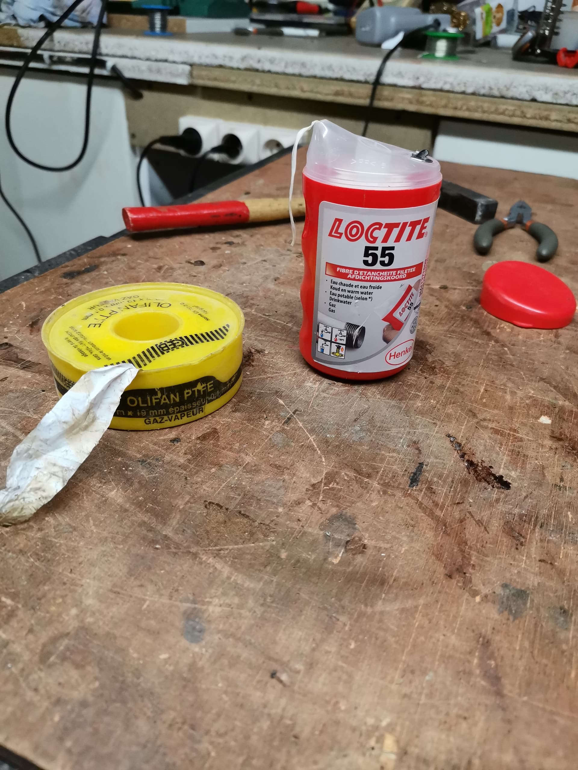

Quel joint plat pour circuit d'eau?

Pour la filasse elle est interdit pour les installations sanitaire, Téflon ou filet joint
