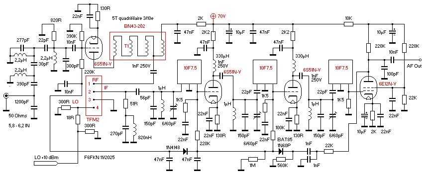

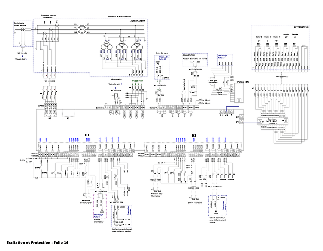

Pour exemple de gros dessins faits avec style Paint.
Sortez le en format A4 et prenez une loupe pour le regarder
Je maitrise Diptrace à la perfection et ça me suffit. :wink:
Je n’ai jamais accroché avec Kicad et je ne suis pas le seul, mais j’avoue que c’est un logiciel très complet.
Créer ce genre de schéma avec Paint, c’est du pur masochisme.
Y’en a qui aiment se faire du mal. :rofl:
