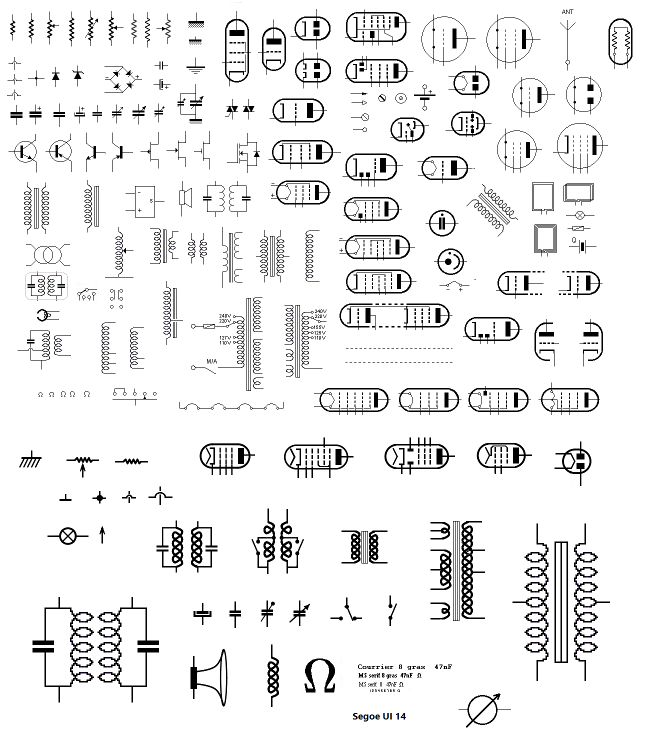

pour moi c’est paint avec cette base de données
permet sans probleme de corriger des schemas existants

Je suis intéressé par la « base de données ». En fait chaque dessin est un composant ou fichier qu’on peut utiliser en faisant un copier/coller ? Dans quel format ? Je n’utilise pas Paint mais Corel (Draw ou photopaint) et je me suis fait des « composants » mais pas autant !!!

-Paint, de windows, en partant de schémas existants (dans la plupart des cas, les montages sont classiques et un schéma type existant constitue une bonne base) , et en utilisant la “base de symboles” tel que donnée plus haut (qui n’est en fait que des images , il suffit de selectionner un symbole , et de le copier-coller dans les schéma a recréer sous paint ) C’est , certes, un peu limité, mais d’un emploi très simple même si on est pas doué en informatique ! Et ne nécessitant pas de téléchargement, ni d’achat (si payant) puisque c’est une application “accessoire” de windows (on suppose que le demandeur n’est pas sous Linux ?)
Ces fichiers sont des PNG , mais si on veux, on peux les enregistrer en JPEG (en faisant “enregistrer sous” et en choisissant un autre format) le JPEG est un peu plus lourd, mais d’un emploi universel et compatible a coup sur avec tous les logiciels fournis avec les APN (c’est une bonne solution si on crains des problèmes de compatibilité)

la base de données est un page paint
tu cliques sur l’image pour avoir le fichier ( et pas la miniature basse definition)
ensuite copier coller dans la page paint ou telechargement image
c’est une image PNG

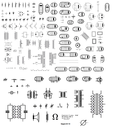

Donc chaque composant est un fichier png. Possible d’avoir cette base ? Je peux aussi comprendre qu’elle soit perso.

la base est directement accessible et telechargeable
C’est un seul fichier PNG
pour recuperer les images des composants tu selectionne l’image tu fait copie et tu va la coller dans ton schema en cours

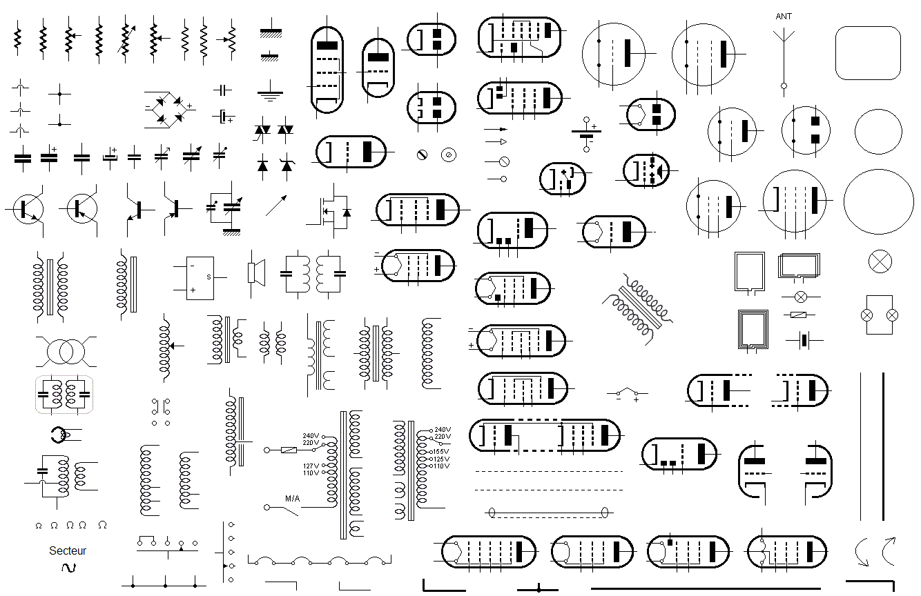

ces fichiers de symboles sont téléchargeables , parfaitement libres (et modifiables) pour ma part , j’ai légèrement modifié cette base de symboles pour obtenir ceci
(J’ai supprimé quelques symboles , jugés superflu pour moi, ajouté quelques traits gras et traits fins, et “envelloppes” rondes ou carrés, par commodité, et quelques flèches courbes pouvant être utile pour indiquer des couplages variables entre bobine, par exemple pour les transfo MF a selectivité variables, ou pour les bobines articulés de variomètres de postes batteries des années 1920…)
Il suffit de cliquer 2 fois sur l’image (pour enregistrer la vraie, et pas une miniature) de faire un clic droit, puis “enregistrer sous” , et choisir dans son arborescence de fichiers l’endroit souhaité pour l’enregistrer sur son ordinateur.
