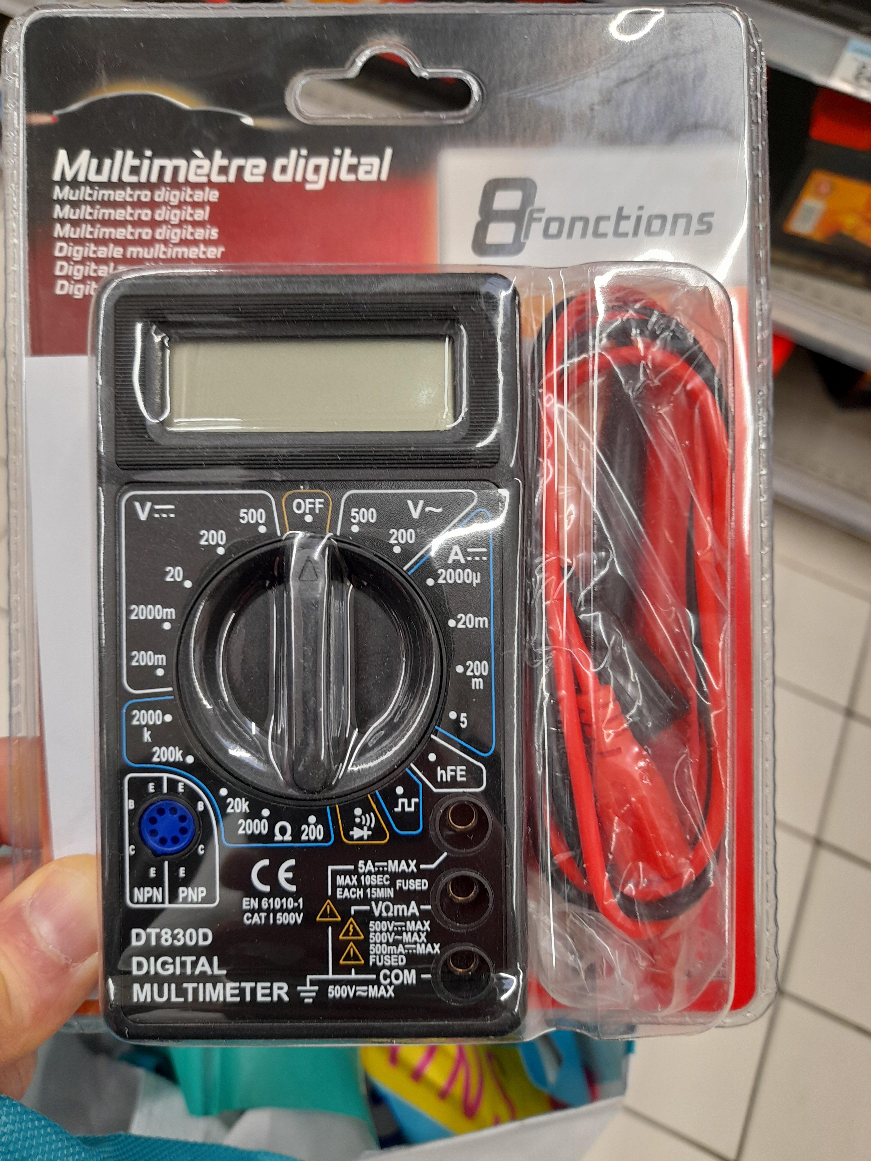

J’ai trouvé celui ci , j’attends un avis urgent , merci :wink:
voir les caractéristiques techniques sous ce lien
bjr,
ça c’est les controleurs d’électricien, du genre vendu au camion d’outillage à 9,90€…!
Soyons sérieux…
@kiki37 le tien va jusqu’à 1000v celui qu’il présente : 500v
