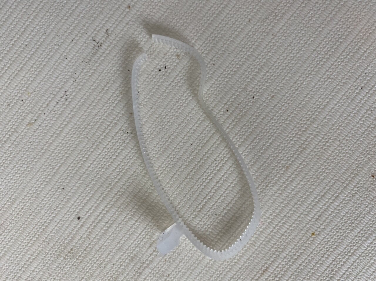

Oui très exagéré, je viens de le démonter car le bouton de recherche de stations ne tournait plus, je n’ai pas vérifier à l’achat…bilan: la pièce en plastique qui tourne à l’intérieur pour indiquer les ondes est cassée.
Je pense que le rouge qui se trouvait à l’extrémité de l’indicateur a collé sur le cadran et en tournant le bouton cela a forcé et cassé. Ce qui est bizarre c’est que je n’ai pas retrouvé de cette couleur rouge dans l’autoradio…
C’était de la peinture à l’origine, de la cire?..
Le pire c’est que je ne comprends aucunement comment cela peut fonctionner…

pour en revenir au votre la pièce plastique c’etait l’entrainement cadran du poste et un point de peinture rouge simulait l’aiguille.
la bande de plastique crantée tournait entre deux engrenages et on pouvais ainsi déplacer le point rouge en face des stations repérées sur le cadran.
hélas c’était une tres mauvaise solution car l’appareil posé sur le tableau de bord devait supporter des températures extremes ce qui a détruit la bande de plastique!
celle-ci etant introuvable la seule solution viable serais de remplacer les engrenages par deux poulies et mettre une ficelle tendue par un petit ressort sur laquelle on fixe un bout de plastique rouge…
perso je n’aurais pas donné plus de 10€ d’un tel appareil qui en plus est quasi inutilisable car il ne recois que les petites et grandes ondes vouées à disparaitre à breve échéance! :mrgreen:
Bjr radioman33
Oui j’ai tout démonté et compris le système.
Elle tourne bien autour d’un engrenage et est tendue par un ressort de torsion qui exerce une pression des deux côtés.
Je vais réparé cette bande avec du polyéthylène que l’on utilise pour réparer les trous des semelles de ski, à l’endroit où cela est cassé elle ne passe pas dans l’engrenage…

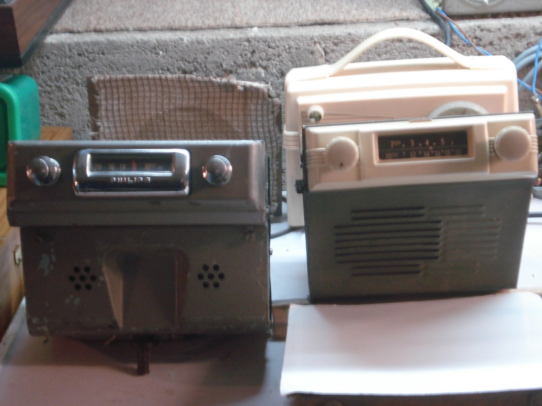

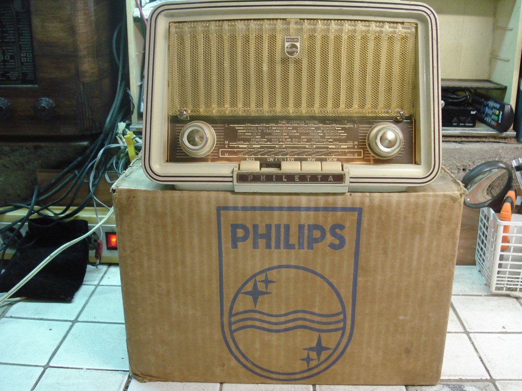

En ce qui concerne le prix de cet auto radio qui est très original, je ne sais pas mais si je fais une comparaison avec nos vieux postes de TSF,un bas de gamme comme le Surcouf dans son carton d’origine, on devrait le trouver proposé à plusieurs centaines d’Euros.L’emballage d’origine, c’est ce qui peux faire la différence de prix car il est très rare de le trouver.Le mois dernier j’ai acheté sur le BC ce Philips BD254 FM de 1954 en parfait état de fonctionnement avec sa boîte d’origine pour 30€.
En ce qui concerne les auto radios,ceux de la série « Radioën » de Continental Edison sont souvent proposés à plusieurs centaines d’Euros,moi j’ai payé 5€ celui-ci en parfait état de fonctionnement et de présentation qui a les mêmes caractéristiques qu’un Radioën mais pourtant ce n’en n’est pas un;c’est là toute la différence quant au prix.
Dans le domaine des auto radios,ma préférence va à ceux qui sont à lampes comme ces deux Philips de 1949 et 1950 qui fonctionnent et que j’ai payé 15€ les deux ;il ne me reste plus maintenant qu’à trouver la Ford Vedette et la Renault Frégate qui vont avec.

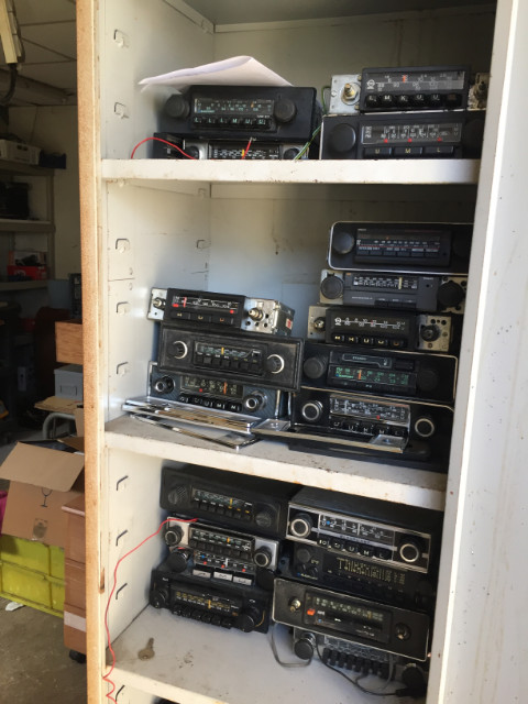

Bonjour à tous !
Je suis passionné par les voitures anciennes et les autoradios des années 60 à 80 , je restaure, collectionne et vends de temps en temps à des passionnés , je connais donc la cote de tous les modèles ou presque . un autoradio quelconque sans la FM n’a de valeur que si c’est une grande marque Becker, Blaupunkt, Continental Edison pour DS ou 2CV etc…
sinon , 20 € maxi
avec FM de 50 à 300 et beaucoup plus pour des modèles rares : Becker à lampes avec FM pour Mercedes 1960 ou Continental Edison pour DS après 1970, environ 800à 1200 € .
pour ceux qui en voudraient pour les pieces ou la déco , qu’ils me contactent , je brade !

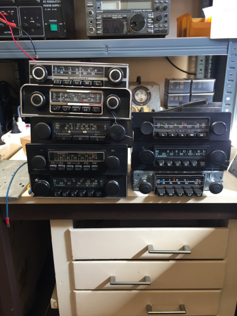

D’autre part je cherche un autoradio pour ma GS de 1973 avec FM et cassette.
Je pensais à un blaupunkt Stuttgart, je ne sais si vous possédez ce modèle?

Gringrin , je n’ai pas cette pièce , désolé , pour ce qui est de l’autoradio , je ne fais pratiquement pas d’appareils à cassettes, si ça vous intéresse , il me reste un Bonn stéréo et FM de 1977 que je laisserai à un prix dérisoire mais il a la courroie à changer .
contact en MP
Pour ce qui est du site madness, je connais et je vais souvent dessus.
Pour votre autoradio Bonn, je ne suis pas sur qu’il rentre dans l’emplacement GS, le Stuttgart c’est sûr puisque j’ai vu sur le net que certaines GS en était équipé…

Si quelqu’un possède une courroie crantée d’origine de l’ar5970 miniboy ou autre référence du même modèle, je suis preneur ou même me donner le périmètre de cette courroie afin de la refabriquer avec imprimante 3D…
La mienne à force d’essayer de la bricoler, malgré un premier essai très probant, n’est vraiment plus utilisable, en chauffant le plastique afin de ressouder cela la rétrécit donc impossible à remonter, et je n’ai donc plus les dimensions d’origine à part compter les dents de la photo que je possède et appliquer la formule d=mz mais ne connaissant pas la valeur du module m c’est complexe…
Pour rappel la photo ci jointe
