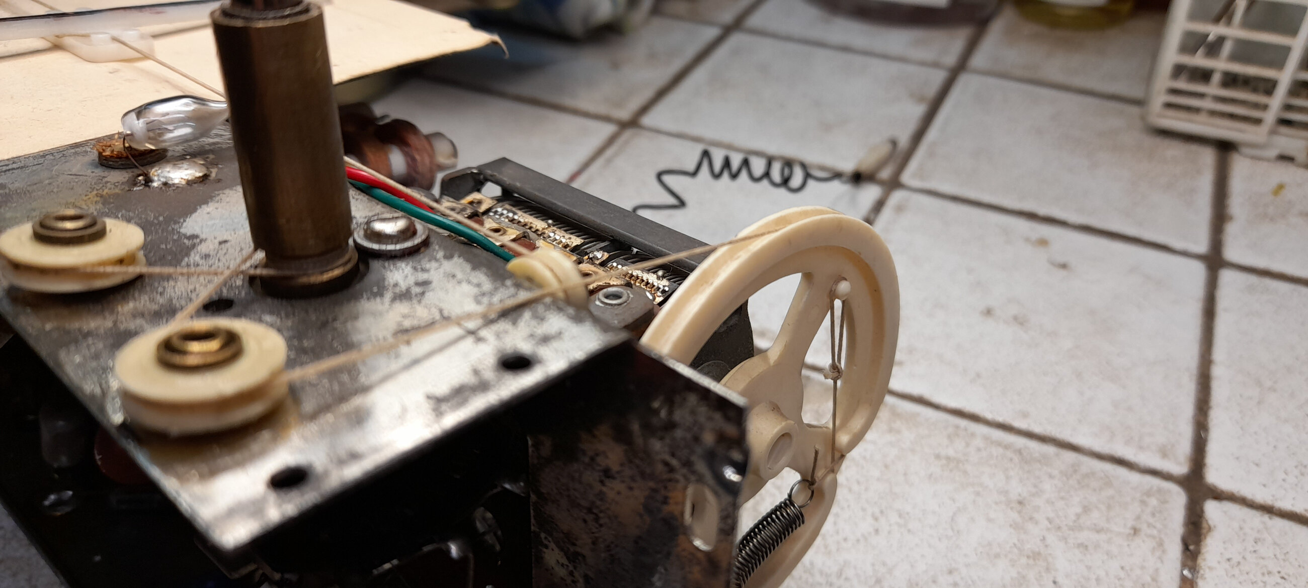

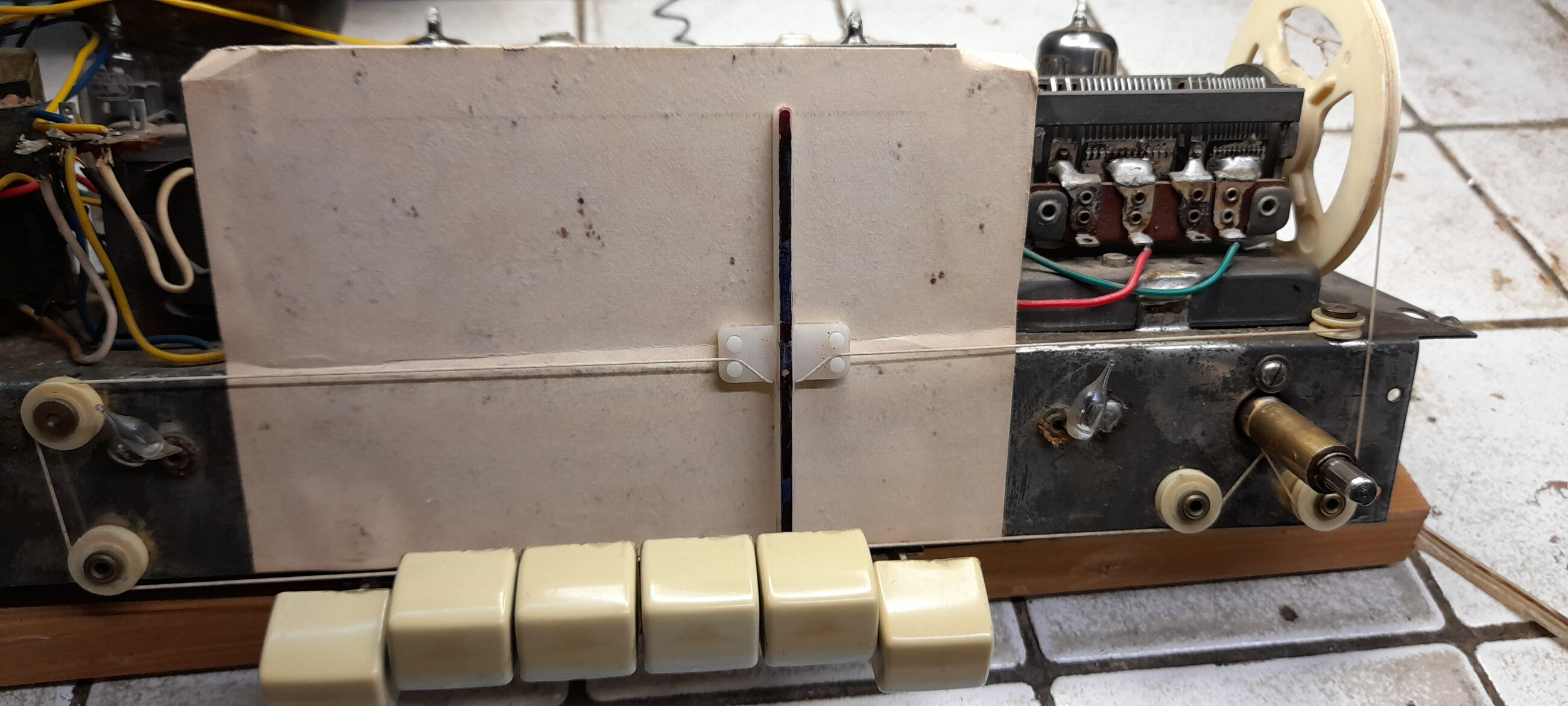

Quel type de ficelle pour l'entrainement de l'aiguille de cadran?
Je pensais à ce sujet hier soir en remplaçant la ficelle de mon combi italien PHONEX:
sans le plan mais d’un cheminement relativement simple et avec la chance que l’ AM et la FM soient commandées par le même CV. Si l’aiguille part à l’envers, on change simplement le sens des spires de la gorge d’entrainement.
La ficelle provient de mon stock de récupération autrement j’utilise une bobine de fil de lin qui est très résistant.

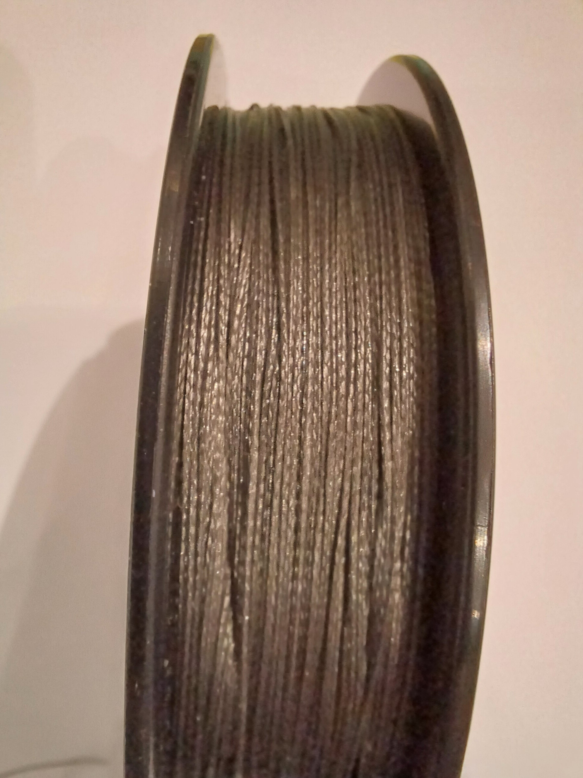

Bonsoir, moi j’utilise de la tresse de pêche de bonne section 50/100 environ.Incassable.
Merci.
Exrmple ce type de modèle ?
Quel diametre serait le mieux tant pour sa résistance que son diamètre pour un bon coulissement sur les poulies radio ?

Entre 40 et 60 centièmes.demandez aux pêcheurs de carpe,carnassier,silure

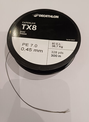

Voilà j’ai trouvé chez Décathlon. Par contre je n’ai trouvé que des bobines de 300m dans ce modèle.
Bien , assez pour de nombreux postes :grinning_face_with_smiling_eyes: :electric_plug:
Beaucoup trop surtout que je ne suis pas pêcheur. Mais ce fil semble parfait pour nos radios tant au niveau diamètre que résistance. Je pense que je vais en revendre par longueur de 10m ou 20m ou plus si besoin.
