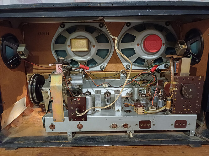

Quel type de ficelle pour l'entrainement de l'aiguille de cadran?
Quel type de ficelle utilisez vous pour le déplacement des aguilles de fréquence et rotation du cadran AM.

J’ai acheté ce poste dans un état plutôt satisfaisant tant sur le plan esthétique que fonctionnelle. D’ailleurs il fonctionne plutot bien sans aucune révision à ce jour preuve que Saba garde son image de robustesse et qualitative au niveau réception radio que qualité sonore.
Le seul probleme rencontré sur cette eadio c’est les deux ficelles cassées celle de la selection des frequences AM et celle du cadran AM. Aussi l’aiguille FM bloque à mi-parcours.
Je pense soit du bricolage dans le passé, ou des blocages mécaniques ou enfin de mauvaises manipulations.
Merci à vous.
Il y a de fortes chances que le CV AM soit bloqué et comme dab, la graisse a fait son temps…
Oui c’est fort possible que le CV AM soit bloqué. Une fois la ficelle acheté je vais examiner tout cela. Merci

Merci! Oui le plus difficile est de retrouvé le cheminement meme avec le plan cela reste un jeu de patiente.
Il faut aussi chauffer les axes du cv et autres sur les parties métallique important.
En général je commence par mettre un peu de WD 40 sur tous les axes du circuit de la ficelle en faisant très attention de ne pas lubrifier la focelle.
Et j’essaie de debloquer le CV manuellement.
Et effeictivement en chauffant légèrement on arrive a le debloquer en général.
