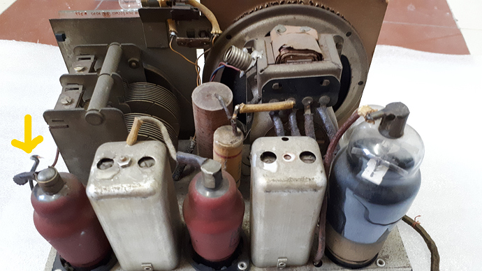

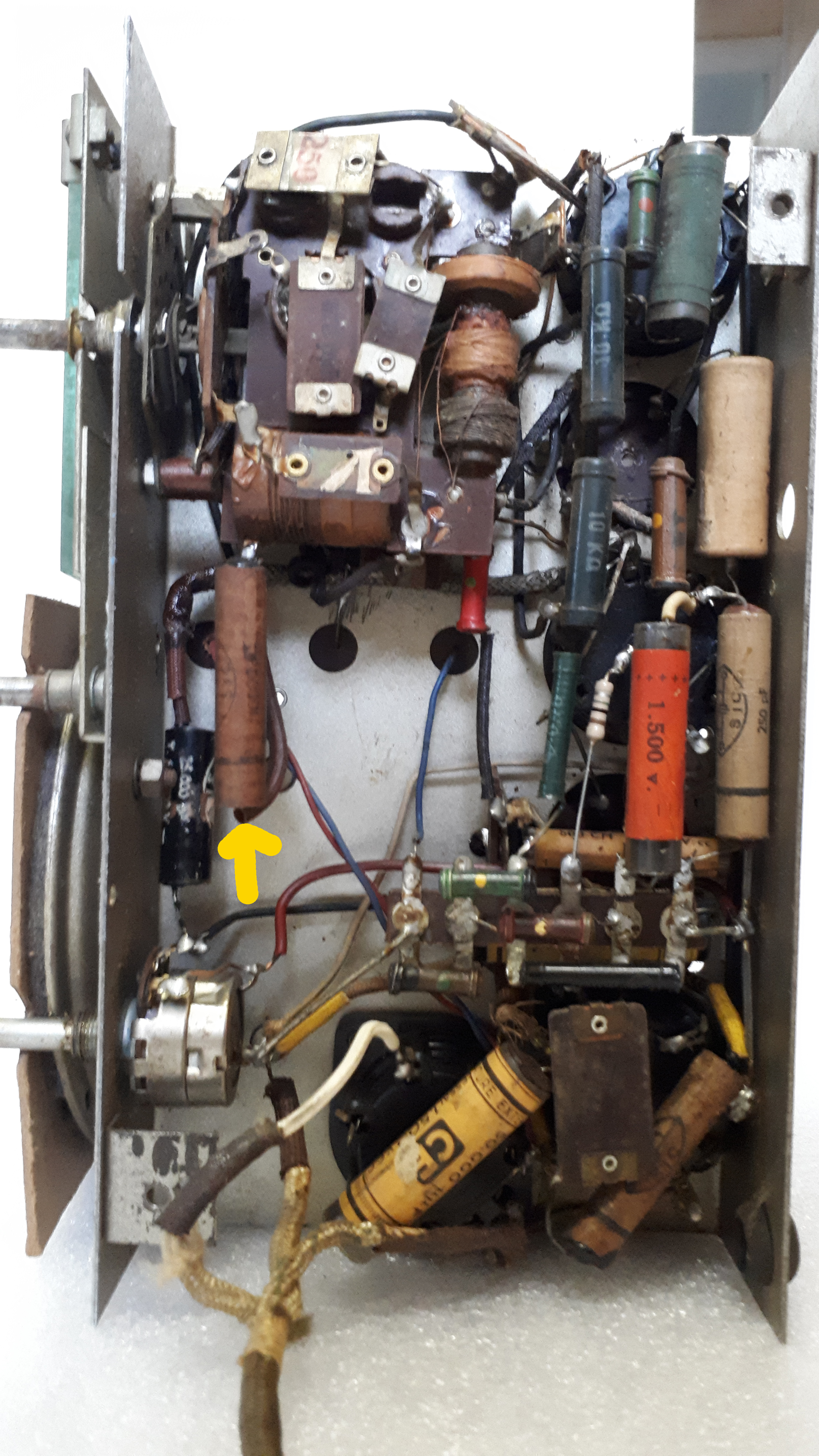

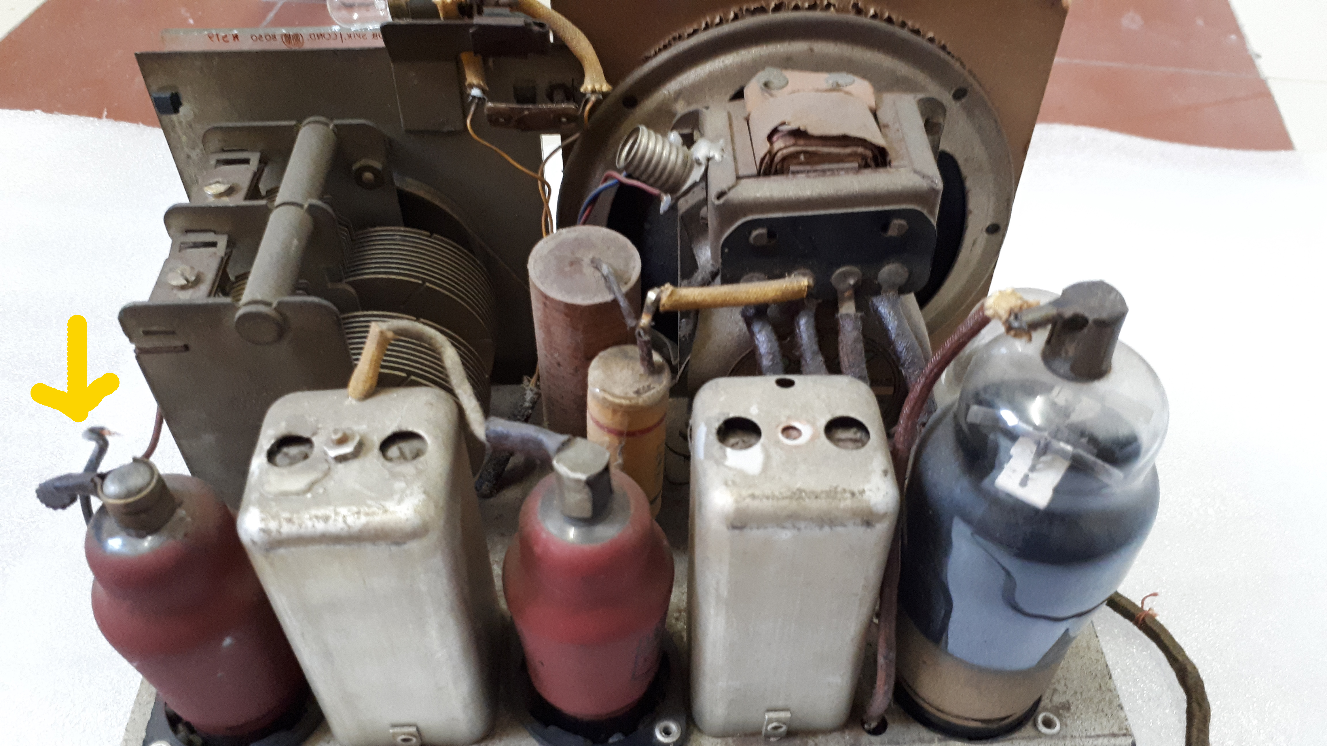

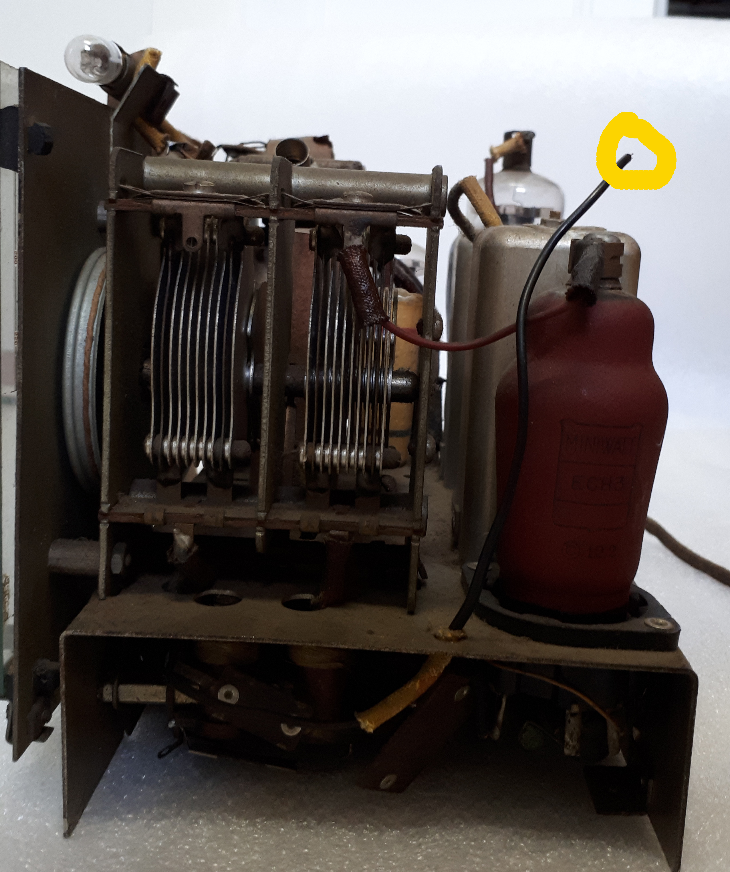

j’ai acheté avant hier un poste tsf à lampes, sans marque dont je vous joins les photos, qui s’allume, les lampes s’allument, plutôt, mais aucun son n’en sort. mais je n’ai fait l’essai qu’en 110V, en me disant que je prenais moins de risque. Sur le transfo on ne peut pas changer le voltage et rien n’est indiqué .

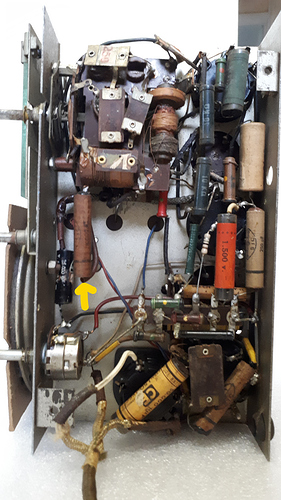

en le démontant j’ai vu qu’un fil avait été déconnecté mais je ne sais pas où le reconnecter. je l’ai noté en jaune sur les photos… avez vous une idée de là où je dois le reconnecter?
il part du dessous et ressort par dessus ou sont les lampes et le transfo… ou alors est ce le fil de l’antenne??

attention transformateur d’isolement 220 > 110V obligatoire et peut etre continu je ne vois pas de valve ou redresseur, a moins qu’il manque une CY1 planquée derriere la CBL1 ?
c’est un tous courant, le chassis est relié directement au secteur
il et en plus equipé d’un fil secteur special dit a cordon chauffant qui integre une resistance dans le fil d’ou la presence de 3 conducteurs qui en sortent sous le chassis
ne plus le brancher
vous n’avez pas le plus facile a depanner………

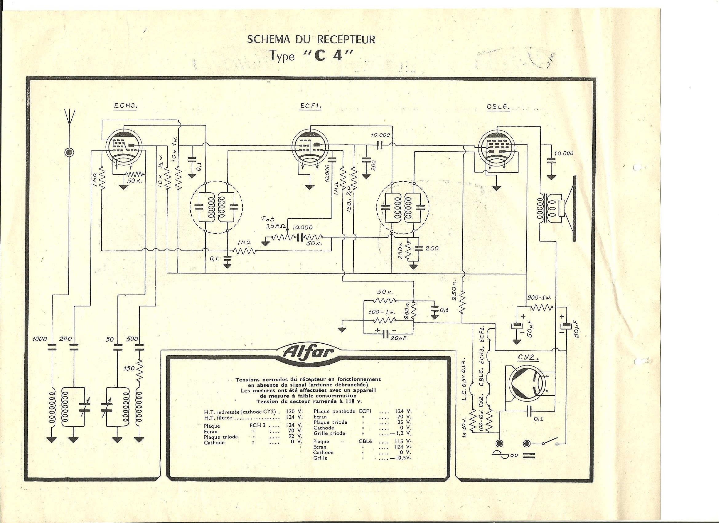

premiere chose trouver un schema
le poste a t il une marque
sur la face avant, sur le chassis, sur le carton arriere ?
si non donnez nous la liste des tubes qui l’equipe
a priori je dirais ECH3, EF9, CBL1 et peut etre CY1 pouvez vous confirmer ?

C’est un poste qui ne peut fonctionner que sur le 110 V ( à l’époque il n’y avait pas de secteur 220 V).
Ne surtout pas continuer à le brancher avant d’avoir remplacé certains condensateurs.

ATTENTION…Ces postes sont dangereux:
D’abord ils ne fonctionnent qu’en 110volts et un des fils d’alimentation est relié directement au châssis métallique: on appelle ça un poste “tous courants”!
j’en ai restauré un qui y ressemble beaucoup ici:
http://www.radioman33.com/pages/postes-a-lampes/pathe-105-portable-1947.html
En suivant le “tuto” vous aurez une idée du travail à effectuer pour le remettre en état de marche…
Cela nécessite de bonnes connaissances de base en électronique ancienne aussi ce n’est pas le poste “idéal” pour débuter dans la restauration d’appareils de tsf.
Voir aussi ici les principes d’une restauration réussie:
http://www.radioman33.com/pages/mes-depannages/brancher-un-poste-a-lampes-1.html
Dans tous les cas évitez de brancher un poste ancien sans avoir au préalable remplacé les composants indiqués!

je vois CY2 et CBL6 les rouges je n"arrive pas a les enlever. pas de marque
mes connaissances en électroniques sont quasi nulles je m’y connais un peu en électricité (c est déjà ça) et à part un fer à souder et un multimettre je n’ai rien!!

merci beaucoup…mon poste est exactement comme celui que vous avez réparé sur votre site, n’est ce pas?
et ce sont les memes lampes CY2 CBL6 et ech3 ecf1

pour sortir les tubes c’est qq fois un peu dur , surtout ne pas tirer sur le bulbe en verre il risquerait de desceller de son support il faut le prendre par le support bakelite noir a la base
« il faut le prendre par le support bakelite noir a la base » <
En se servant d’un tournevis pour faire levier entre le culot et le support; ne pas faire cela seule mais avec Parcimonie…

C’ est vraiment pas le genre de poste pour débuter :imp:
Un bon gros engin des années 1950 , à 5 ou 10 euros max , avec un VRAI transfo d’ alimentation et pas grand chose sous un grand chassis tôle bien aéré où on reconnait ses petits , où on peut mettre la main , le fer à souder ou la pince à bec sans faire un cc par inadvertance , fait mieux l’ affaire pour débuter , et ne pas se décourager !
Ces petits postes " tous courants , au câblage bien touffu , avec chassis au secteur , filaments en série , fusible de cathode planqué dans la CY2, redressement mono alternance , voyant cadran des fois en // avec un relai , c’est vraiment pas le pied . :frowning_face:

Il est la mais sans schema par contre jeu de lampes tres utilise 88 utilisant le meme jeu donc le meme schema
il y en a plein de la même époque ( venant de la mère de mon épouse ) avec même caisse bakélite , même implantation de composants , tubes et HP , mais pas forcément mêmes lampes .
Le mien a 6A8, lampe manquante ( 6H8 ? ), 25L6, 25Z6, :wink:
Oui, c’est le meme schéma que mon Pathé 105!
il y a aussi un plan de cablage chez MBradio:
mais ces postes sont à réserver à la déco vu les contraintes d’alimentation!
