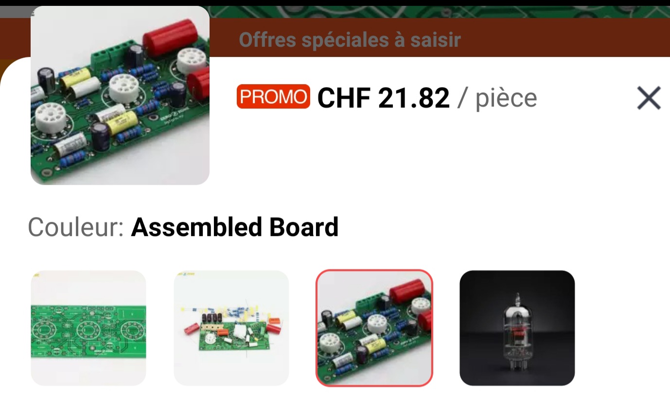

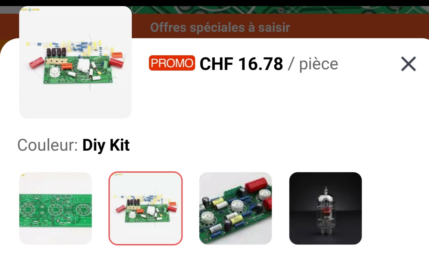

Si vous voulez de la qualité mettez une cellule MM Audio Technica, Ortofon ou Shure et un préampli RIAA on en trouve en Chine pour moins de 10€ ou celui ci à lampes, plus cher mais qui s’intègre parfaitement dans un meuble
kit préampli à tubes

La raison pour laquelle je voulais éviter un préampli était le coût, bien sûr, et aussi le fait que les préamplis à semi-conducteurs pas chers ont en général une alim à découpage bruyante…
C’est vrai qu’il est tentant le « kit » ou juste le PCB à 3 ECC83, que l’on peut alimenter directement sur le 6.3V et la HT du poste (en l’occurrence l’alim du poste n’est pas conçue trop juste)…
En as-tu l’expérience ? Connais-tu le schéma ? La description ne fait aucune référence à la courbe RIAA…

Ce n’est pas nouveau comme proposition de vente, comme il y a 60 ou 70 ans chez les grossistes en radio parisiens on a le choix entre :
Et toujours les lampes séparés en supplément …
Oui, mais à l’époque quand on achetait un kit ou juste un PCB, on avait le schéma avec !

Non je ne le connais pas et je ne l’ai pas encore commandé. Il est en attente dans mon panier, il viendra au fesses d’une platine Dual dans un meuble Grundig, pour virer une CDS650 défectueuse et mettre un AT3600 à la place.

Et en faire un à transistors sur une plaquette genre veroboard ? Avec une bonne vieille alim redressée-filtrée, voire une alim réalisée à partir du 6,3V ?
