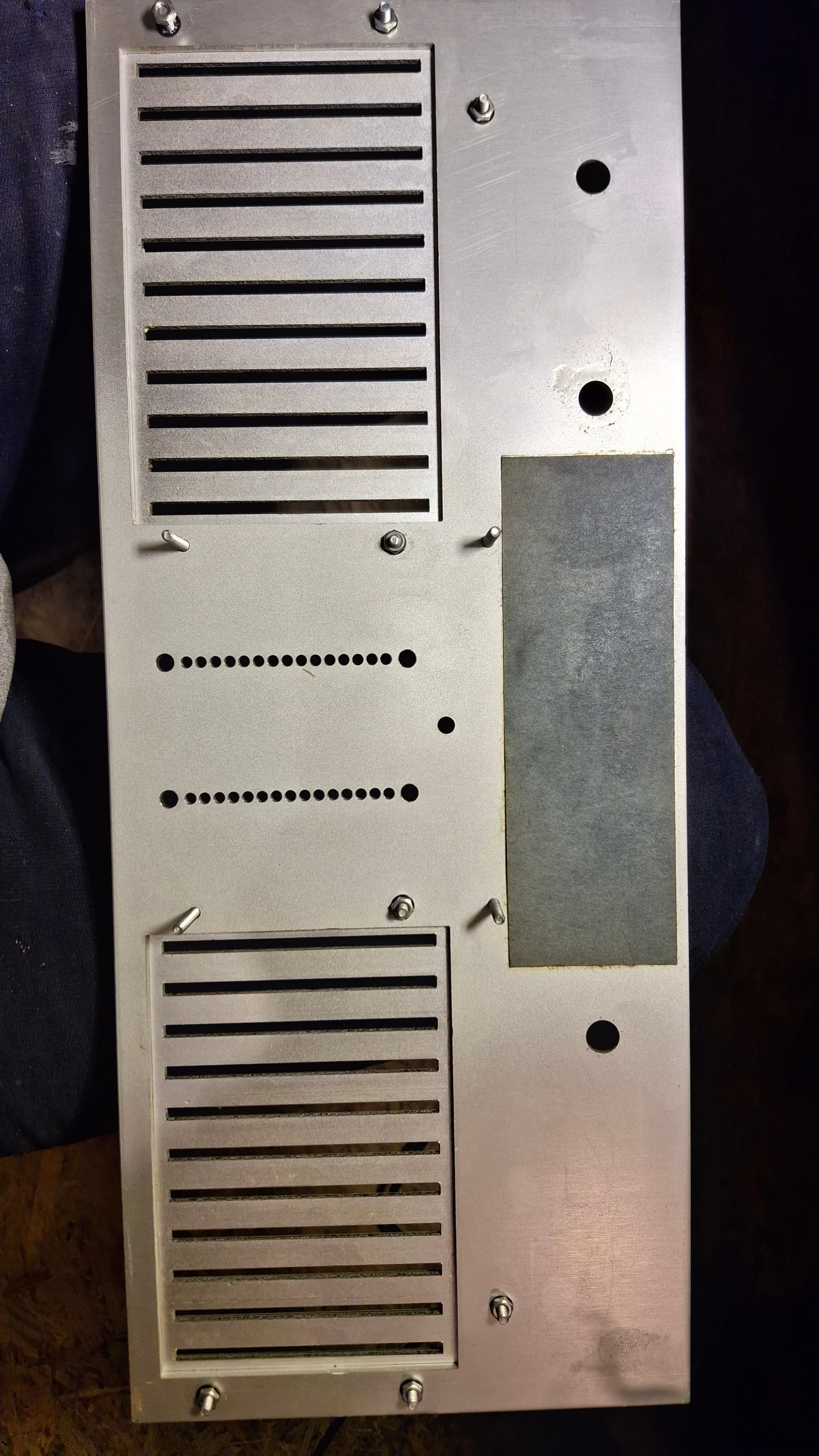

Bonjour, j’ai le projet de refaire une face avant d’amplificateur, je cherche donc des conseils.
Au début j’avais pensé la faire en plexiglas, mais maintenant je me dirige vers un aluminium noir anodisé, comme les Marantz type 5200 que je trouve jolis.
En fait j’aimerais que cette face avant ressemble à un McIntosh, mais je n’en ai jamais vu de près.
Donc perçage pour potentiomètres etc, découpe pour galvanomètre, sérigraphie des indications.
Donc si vous connaissez une entreprise qui fait ça je suis preneur.
Ensuite quel logiciel devrais-je utiliser pour dessiner cette face avant afin de fournir un fichier exploitable pour cette réalisation.
Des photos de McIntosh il en existe des tripotées, de toutes tailles, il est dont aisé de s’en inspirer. Cela dit, pour dessiner une face avant, il est préférable de partir de la disposition actuelle de l’ampli : modifier l’implantation risque de créer des parasites et distorsions difficiles à maîtriser.
Ce serait une bonne idée de poser une photo de l’ampli tel qu’il est actuellement.
Oui c’est faisable, mais la question va etre le prix!
La sérigraphie c’est bien mais ca va coûter cher pour un seul exemplaire. Dans ce cas il vaut mieux faire une gravure ou un film imprimé a coller sur la face avant.
Pour le format de fichier en général c’est du .dxf mais on peut faire facilement une conversion.
Quel est votre budget? Pour en avoir fait faire en environnement industriel c’est plusieurs centaines d’euros.

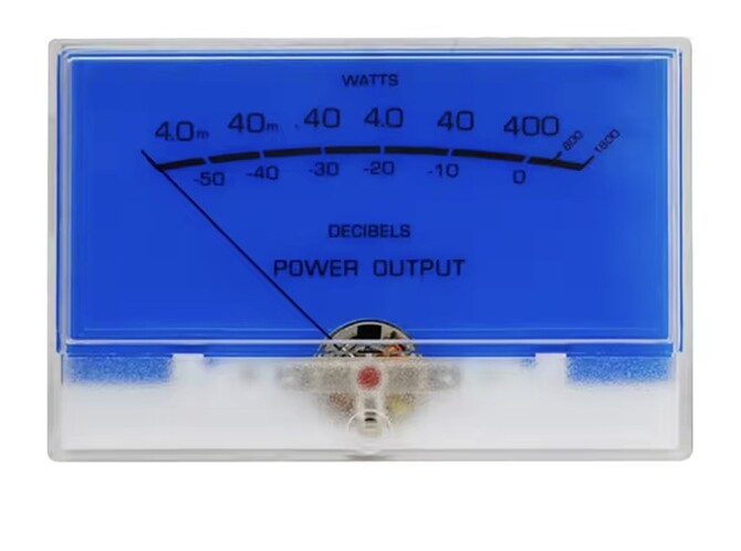

Je viens de voir que certains McIntosh ont des façades en verre…c’est faisable ?

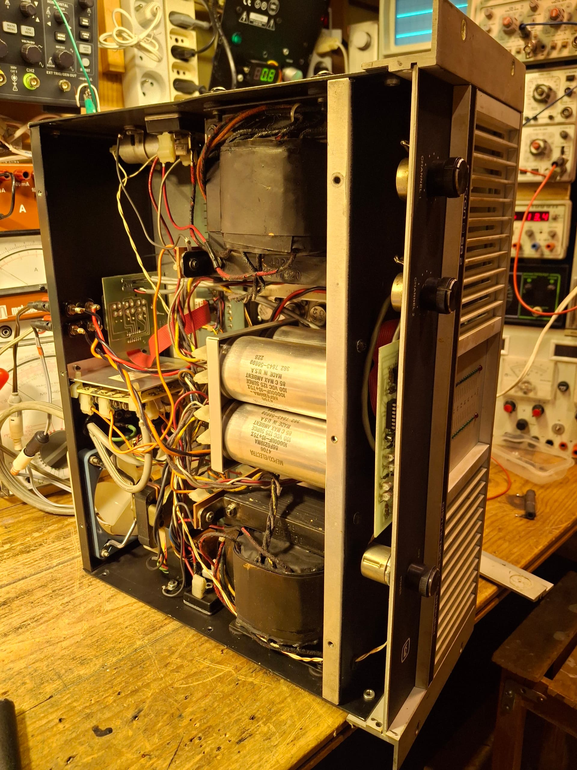

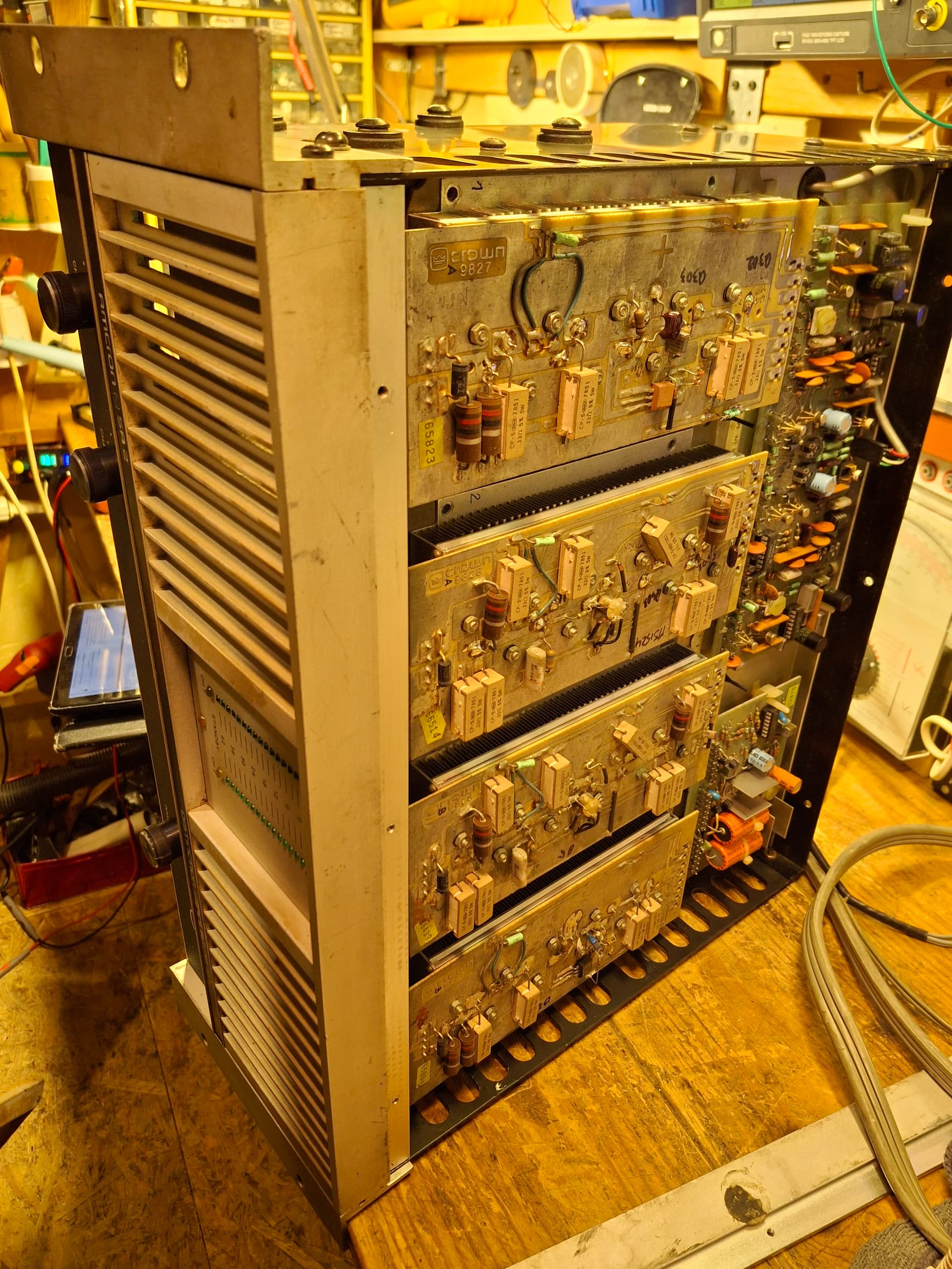

Bon voici quelques photos de l’ampli, c’est un Amcron SA2. J’ai déjà commandé les galvanomètres.
J’ai oublié de préciser que je vais rajouter dans cet ampli tuner, bluetooth, préampli phono, correcteurs de tonalité, donc la face avant va être chargée.

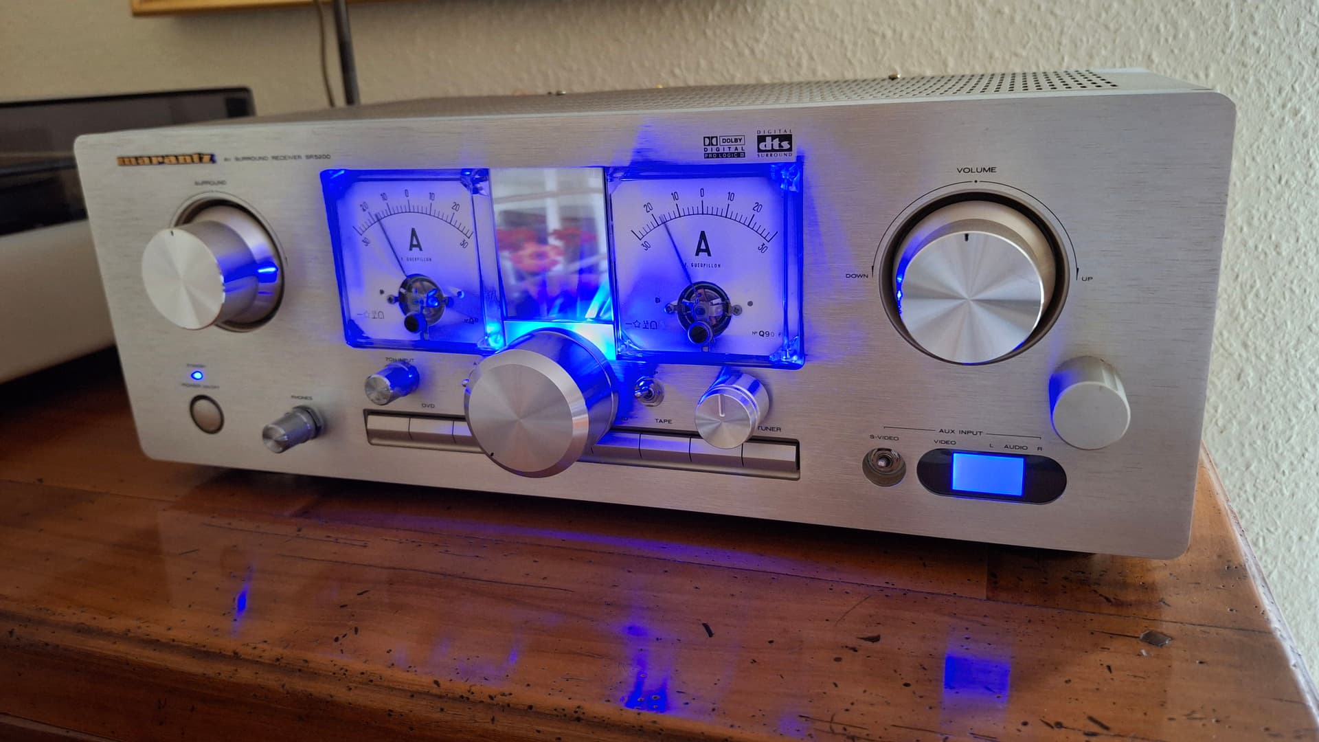

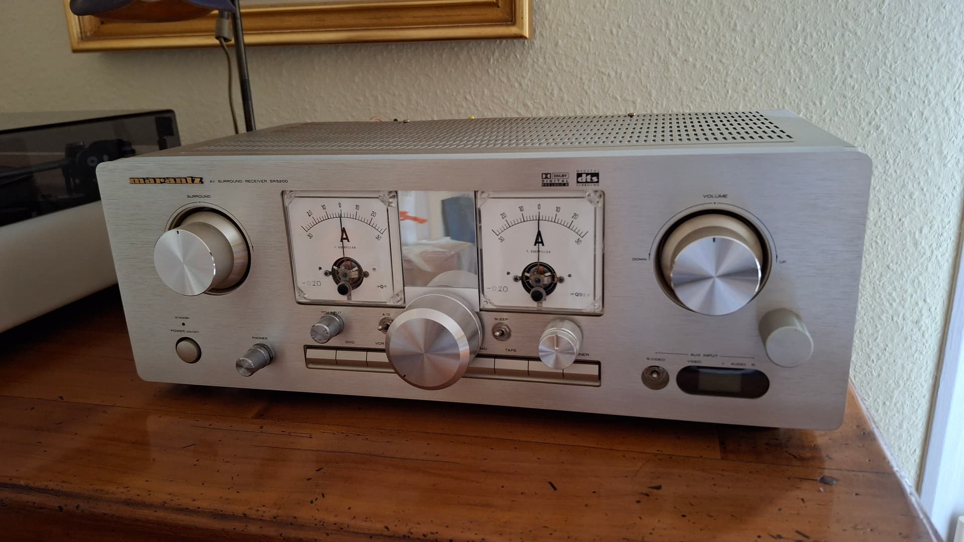

Ça c’était ma dernière modification
Ça ne rend pas le bleu sur la photo, en vrai c’est mieux !
ça set à quoi, des ampèremètres +30 -30 A à zéro central ?
C’est pour mesurer le courant dans les HP :wink:
Ok, je sors…
Les galvanomètres (trouvés aux puces, certainement en provenance d’un ancien garagiste) reflètent les niveaux des signaux d’entrée, pas ceux en sortie côté puissance, c’est juste pour faire un peu d’animation… les graduations sont d’origine.
bonjour,
dommage de bidouiller un amcron SA2 qui est un super ampli…
j’en est d’excellents souvenirs (PSA2) surtout installé avec du JBL en 15" d’époque.
sacré tank…
C’est parce qu’il me plaît bien que j’ai envie de le ‹ relooker ›, j’espère ne pas le rater.
Content de savoir que vous l’appréciez.

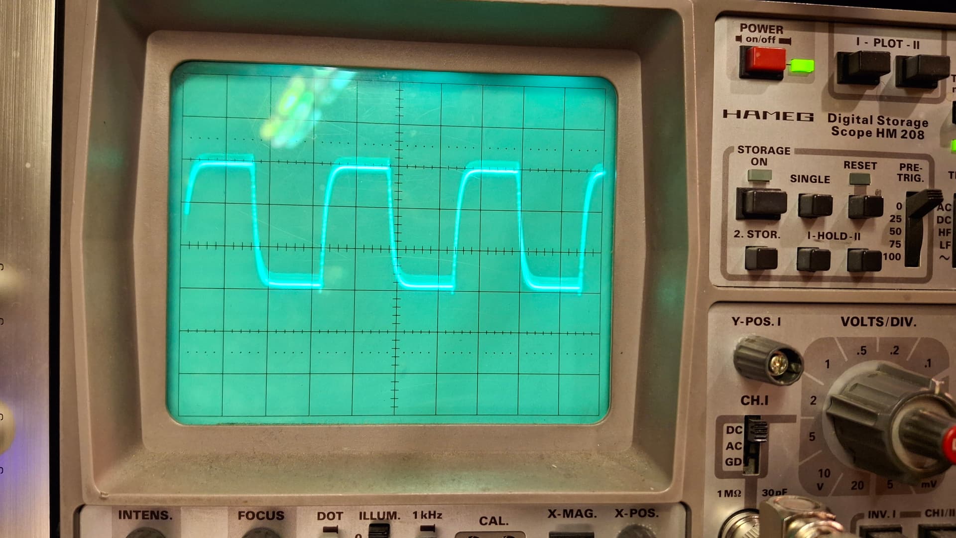

J’ai rarement eu entre mes mains un ampli qui affiche à l’oscilloscope en sortie un signal carré parfait à 1Hz sur une charge résistive…
À 20 Khz c’est un peu moins bien, voir photo, s’il est possible de faire mieux je suis intéressé…mais -1dB à 50 Khz et -3dB à 100 Khz, c’est correct ?
Question puissance, elle varie selon sa configuration secteur, en 240 volts il est légèrement en dessous de celle annoncée, en 220 volts elle est au dessus, sachant que le secteur ici est à 230 volts.
Par contre c’est lourd 27 kg.
Question enceintes j’ai des JBL L65 dans mon salon, mais faudra attendre quelques semaines avant de le monter pour l’écouter.
Tous les amplis qui passent le continu fournissent des carrés parfaits à 1Hz, mais quel intérêt ?
Il n’y a pas de signaux carrés en musique…
Par contre, je ne sais pas si cela provient de l’ampli ou du générateur, mais il y a du bruit bien visible.
Avec tous ces transistors de sortie, il ne faut pas lui demander de passer le MHz (la musique n’y monte pas non plus).
De toute façon, ce n’est pas un ampli Hi-Fi.
Attention aux connecteurs à pinces…
Cdt,
Gérard
Oui c’est ce à quoi je viens de penser, mon signal de sortie avant d’arriver aux résistances et à l’oscilloscope passe par des sélecteurs et interrupteurs, grosse bidouille un peu bâclée, j’essaierai en direct pour voir…

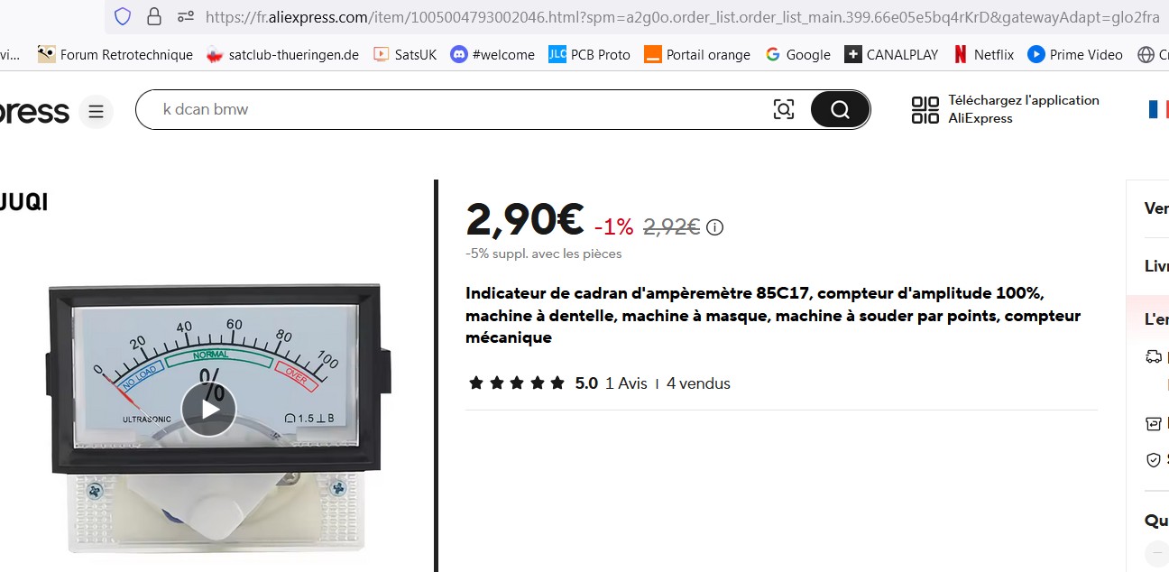

ceux la sont plus classe et mieux adapté à un ampli
pour la face avant : les allemands de schaeffer ou les chinois de JLC , le prix est divisé par 10 en chine par contre les sérigraphies je suis moyennement satisfait . l usinage est parfait .
Incroyable le prix, je ne l’avais pas vu celui-là, vous avez un lien pour le retrouver ? (C’est bon j’ai trouvé…)
En fait j’ai payé 35€ pour les deux comme ci-dessous, peut-être une copie, et je voulais cette dimension (10 cm) et cette couleur.
Ils seront branchés en entrée de l’ampli, histoire de vérifier et calibrer le niveau du signal à 2 volts, condition pour avoir le maximum de puissance.
