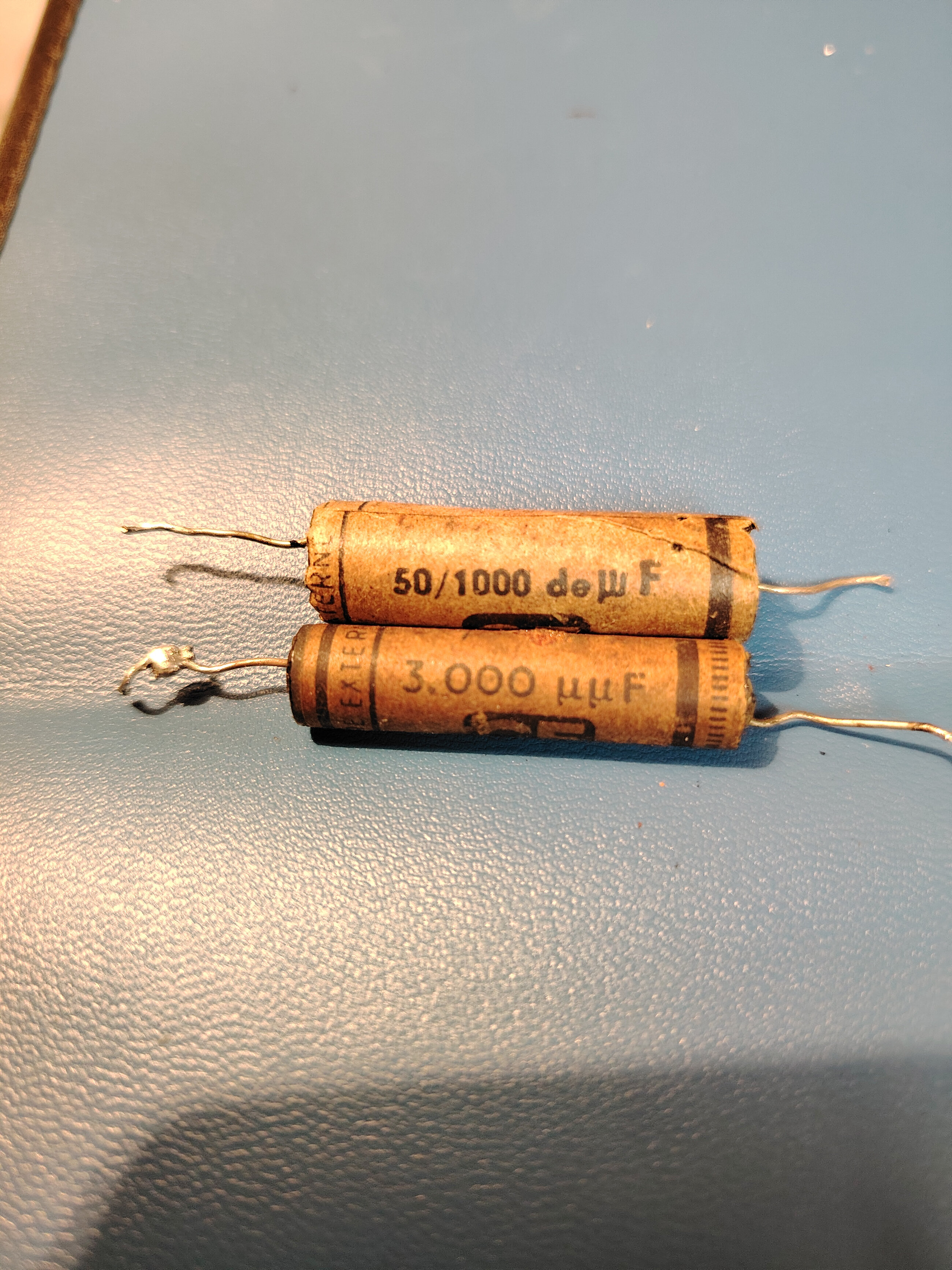

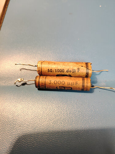

Quelle est donc la valeur de ce condensateur?

Mais comme ça vous intéresse, je vais en remettre une couche…
Sur celui du dessous, on a des micromicroF. Désolé de ne pas savoir faire le symbole micro sur smartphone…
Donc des pico, 3000 pF ici.
Sur celui du dessus on a ce symbole bizarre que j’avais interprété comme un double micro. A tord s’agissant d’un vieux symbole micro, et là 50 millièmes de micro ça fait bien 50 nF.
Re ouf!
JM
La capa du haut : 50 nano.
La capa du bas : 3 nano.
C’est plus simple

le double µ tel qu’il est sur cette capas ne fait pas partie des anciennes unites ni des caracteres du grec ancien
je ne sais pas d’ou ils ont sorti cela
+1
Jamais vu.
