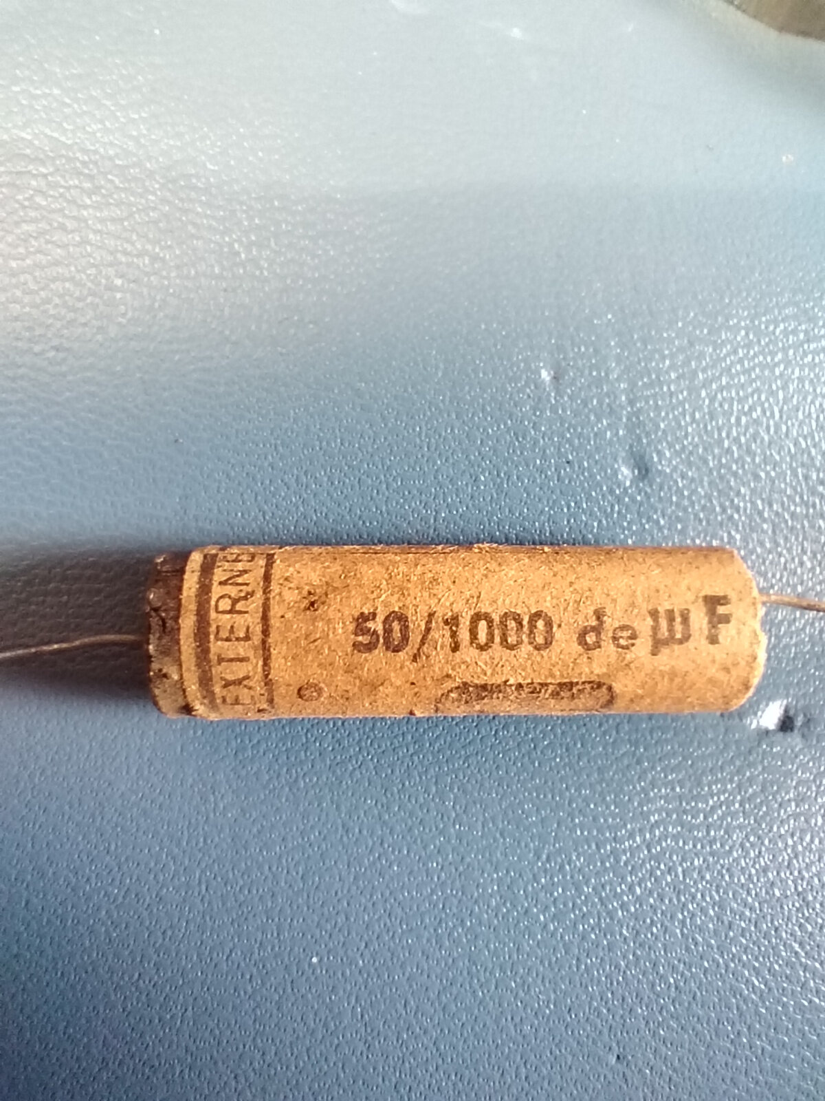

Quelle est donc la valeur de ce condensateur?
J’avoue ne pas savoir la valeur de ce condensateur malgré qu’il soit parfaitement lisible…
Qu’en pensez vous ?
Merci
JM
50 000 =pf = 50nanofarad.
Ok merci.
Il fallait donc lire 50000 et pas 50/1000.
Selon moi c’est écrit 50 millièmes de µF
Donc 1/1000 * 50 = 0,05µF = 50nF
De retour sur le forum, je m’apprêtais à écrire, mot pour mot, ce que tu viens d’émettre.
Comme le disait, un de mes profs au lycée, « les grands esprits se rencontrent » :smiley:
Si j’ai bien suivi le caractère :
signifie nano. Je connaissait µ pour micron mais pas le caractère pour nano. Je me coucherais moins bête.
Et maintenant la question qui fâche comment ont tape ce caractère sur un clavier d’ordinateur…
à l’époque ou ce marquage était utilisé il n’y avait, ni clavier ni ordinateur
Ce caractère est une ancienne typo du µ.
micro
Merci de la rectif, donc j’avais mal suivi… du coup je retourne près du radiateur… :rofl:
le 1000 concerne peut-être la tension ?
le /1000 c’est des millièmes de micro
c’est 1/1000eme de microfarad
Donc une valeur en nanofarad.
Arrivé à un certain stade, il vaut mieux abandonner et se taper un apéro.
C’est un mu, grec
à ta santé Bruno! et à celle des autres!
Non! pas la tension, souvent il s’agit de cm = des picofarad…Là ce sont des millièmes…

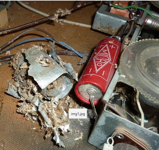

Une mue de condensateur, c’est plutot ça:
Il a laissé sa vieille peau…
https://forum.retrotechnique.org/uploads/default/original/3X/b/8/b8e5c3d647d24c2a40c12d7b096eb9e9f2276af1.jpeg
J’en ai eu un sans un Scneider, du temps d’Emmaüs, il avait explosé et foutu une merde innomable dans le poste, des miliers de petits morceaux de papier.J’ai abandonné la réparation!
Certains ont discuté sur un post à propos de l’électrode extérieure d’une capa non polarisée ; sur cette photo, c’est clairement indiqué.
Taper μμ (micron de micron) sur un clavier de pc, pas trouvé comment faire.
Sur un clavier d’iPhone c’est possible en utilisant l’alphabet grec.
1 μμ = 1nano.
