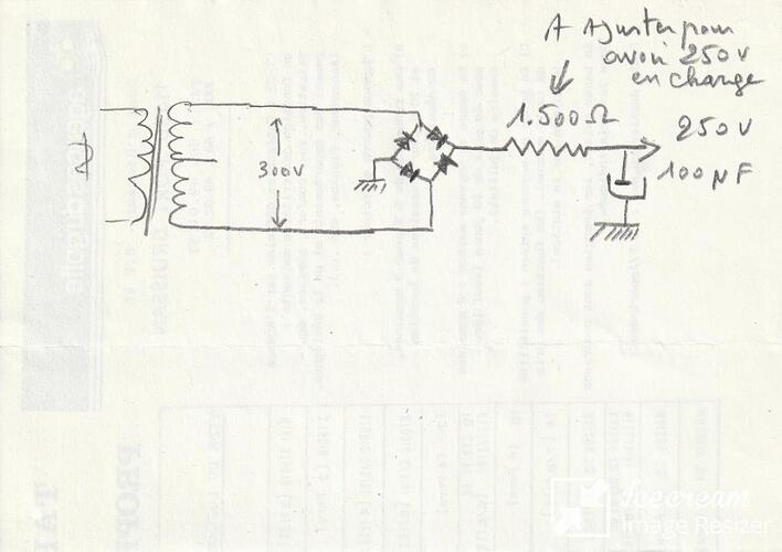

Tu peux prendre le 300 V de ton transfo avec un pont de diodes et chuter avec une résistance pour avoir 250V.
En redressant le 150V avec un pont tu vas avoir un peu plus de 200V après filtrage, c’est peut-être suffisant pour un cadre ?
Bien sûr que ça fonctionnera en partant de 150 V mais tu perdras peut-être un peu en gain. Etant donné la faible conso en HT, tu peux te permettre de partir de 300 V et de chuter avec la résistance de filtrage qui ne serait pas énorme (environ 10.000 Ohms capable de dissiper 2 bons W.

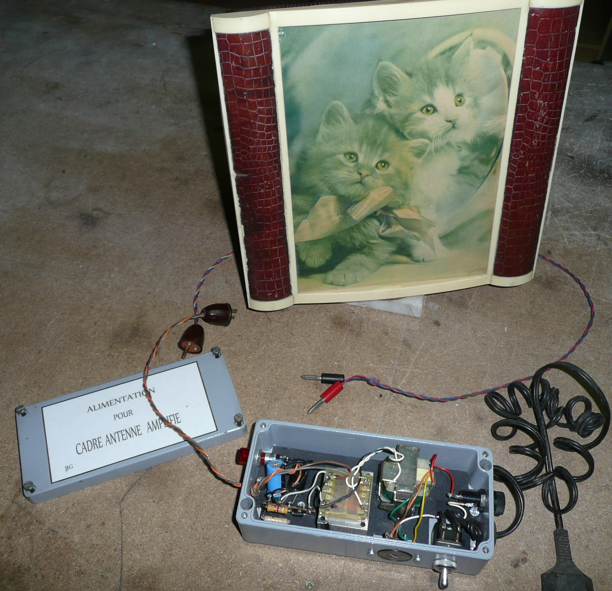

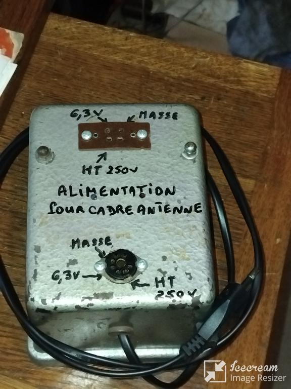

J’ai bricolé un boîtier comme cela il y a un certain temps >>> Tu as le droit d’en faire un copié/collé et de l’imprimer, mais en 3D :smile:

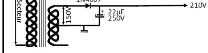

J’ai posé cette question étant indécis sur la tension à adopter car selon les infos glanées sur le net cela varie de 145V à 250V…

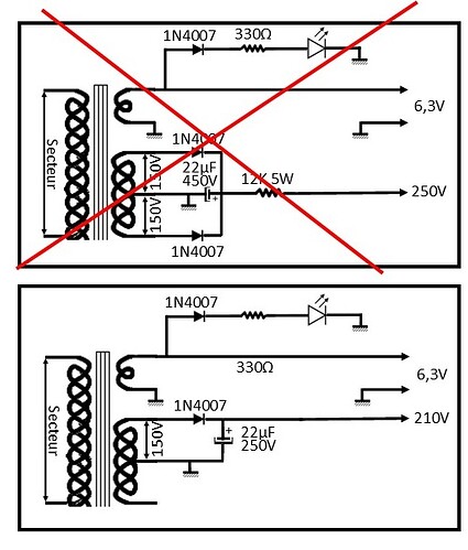

Malgré les quelques réponses reçues sur le forum et je vous en remercie ont du mal à me décider quoique je pencherai peut être pour la solution du demi enroulement HT redressé qui me fournirait une tension d’environ 210V avec certainement une petite perte de gain mais qui évite une R de puissance de 5W pour la sécurité(calculée à moins de 3W) dans le cas de l’utilisation de l’enroulement complet HT.
Hummm pas terrible
pour que cela consomme un simple alternance suffit largement
Tant qu’à faire, mettez plutôt un pont redresseur sur votre demi enroulement, ça fera de la ronflette en moins, sans grande incidence sur la tension de sortie.
Ma réponse s’adressait à bricoleur, pas à Bruno. Scuzzi!
Qu’a t elle de pas terrible car je suis parti de cet exemple qui se trouvait couramment dans les cadres munis de leur alimentation ?
@ je retiens la proposition de @Blaireau pour le pont
Ce que Blaireau a formulé : le redressement simple alternance qui donne une tension pulsée. Au prix d’un pont ou de 3 diodes supplémentaires, ça ne vaut pas le coup de s’en passer.

Tu peux aussi faire comme sur ce crobard >>>
Une seule une (forte) capa après la résistance.
Te casse pas la tête, toutes les solutions évoquées marcheront.

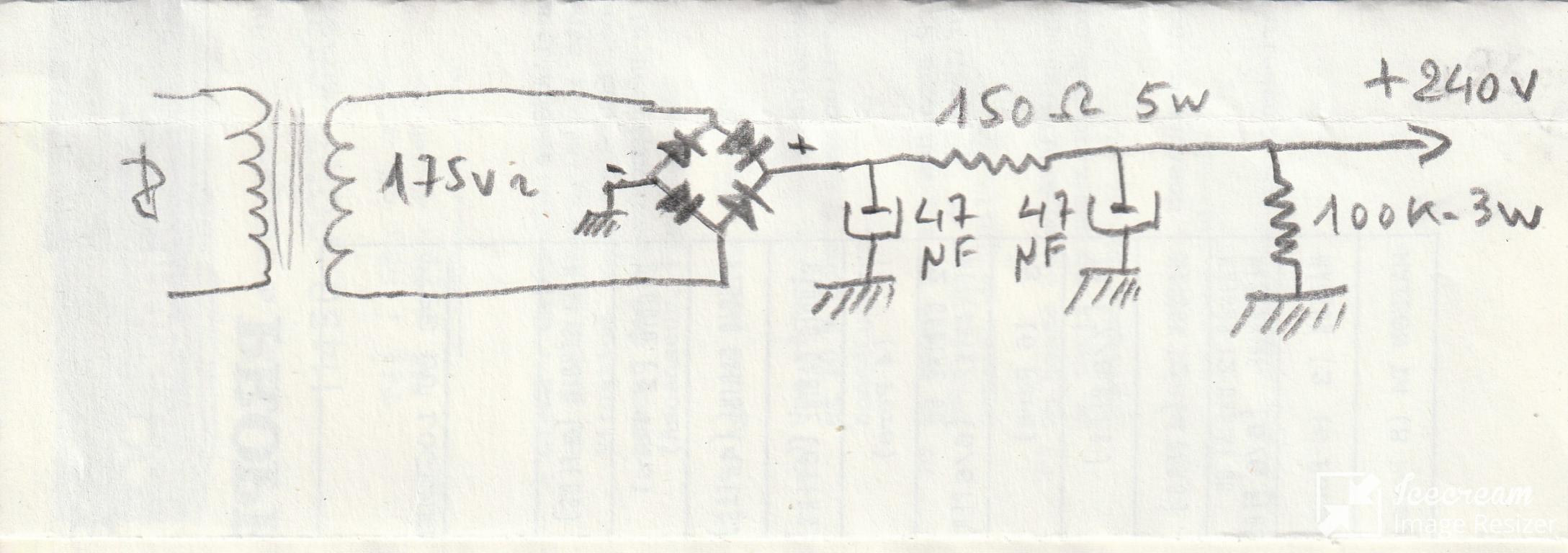

Le mien a été fait comme montré >>>>
Rien… c’est parfait

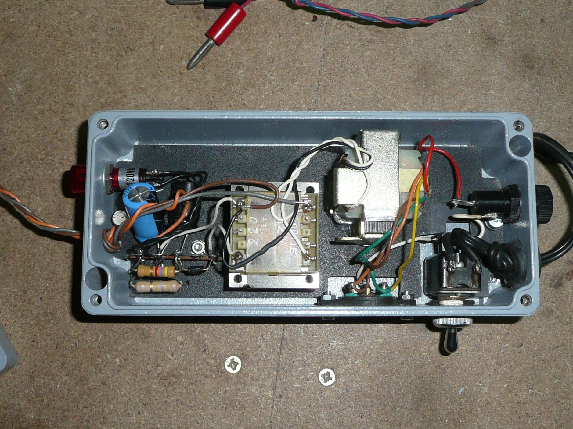

Bonjour à tous.
j’utilise ce montage perso. sans probléme sur tous les cades essayés.
Plus d’utilité pour moi actuellement. a vendre 10 roros plus port.

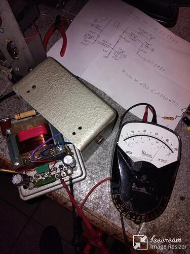

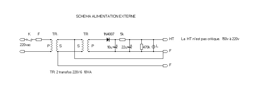

hello,
pour une antenne Celard on avait fait ce montage avec deux transfos:
