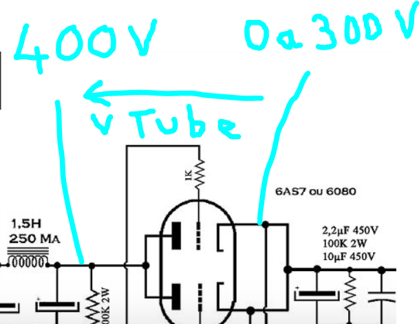

Exact. Mais c’est là ou je ne comprends pas en regardant ce schéma qui me plaisait bien et qui correspond à mes besoins. (hors sortie polar inutile pour moi).
Je ne sais plus d’où vient ce schéma (désolé de ne pas pouvoir citer son auteur), mais il donne bien une tension de sortie de 0-300 V sous 250 mA ?
Des avis ?

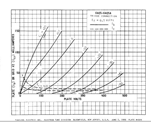

un zener pour reguler la tension negative ameliorera la stabilité de ton alim
par contre la regulation ne sera pas terrible
si j’interprete bien les courbes du tube
pour une tension de sortie reglée a vide a 150V on devrait perdre 50V a 150mA
Je comprends bien, mais cela ne répond pas à mon doute :
1 - Transfo : 2x300 V 260 mA
2 - Un tube 6080 qui ne supporte pas plus de 250 V 150 mA
3 - Et on peut obtenir, en principe, 0-300 V sous 250 mA ?

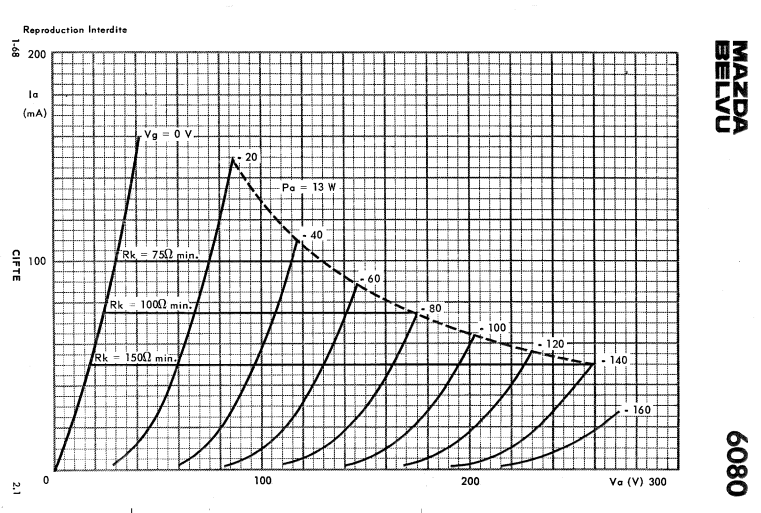

j’ai un doute sur le choix du tube ballast 6080, ne serai ce pas plutôt une 6336 pour tenir en permanence les 250 mA…Si c’est une 6080 , elle ne pourra tenir les 250 mA que par intermittence (possible pour des essais de courte durée avec a peu près autant de temps de repose que l’essai )
La sortie polar peut être supprimée, mais pas la partie du montage fournissant la tension négative de polar .
Le débit de 250mA n’est de toutes façon possible que pour une tension de sortie assez élevée pour avoir une chute de tension faible aux bornes du tube ballast (disons 250 à 300V ) il faudra surement se limiter à 150 mA pour 120 à 150V en sortie , et 100mA pour des tensions plus faibles comme 60 à 90V (pour ne pas dépasser la dissipation du tube ballast )
a vide ton redresseur va donner dans les 390 a 400V ( au pif : j’ai pas pu trouver les pertes de la valve)
le tube peut dissiper 13W anode soit 26W total
s’il a 300V a ses bornes 90mA max sortie HT 100V
s’il a 200V a ses bornes 130mA max sortie HT 200V
s’il a 100V a ses bornes 269mA max sortie HT 300V
par contre au de la de 250V a ses bornes on rentre sans l’inconnu
et il serait bon de porter son chauffage filament au potentiel de la cathode car Vkf max 300V
Effectivement, tes calculs sont corrects si on veut rester dans la fourchette des 26-27 W total, mais comment faire pour obtenir entre 100 et 300 V aux bornes du tube ? c’est par action sur les grilles de commandes ?

la tension aux bornes tu tube , c’est simple
(la valeur de la HT sur son anode) - (la tension de sortie sur la cathode)
OK c’est évident, mais la tension aux bornes du tube est fixe en sortie du filtrage !
mais la tension de cathode est variable de zero a 300V
oui, la tension est fixe à l’entrée et rendu variable par la 6080 en tournant le potar
