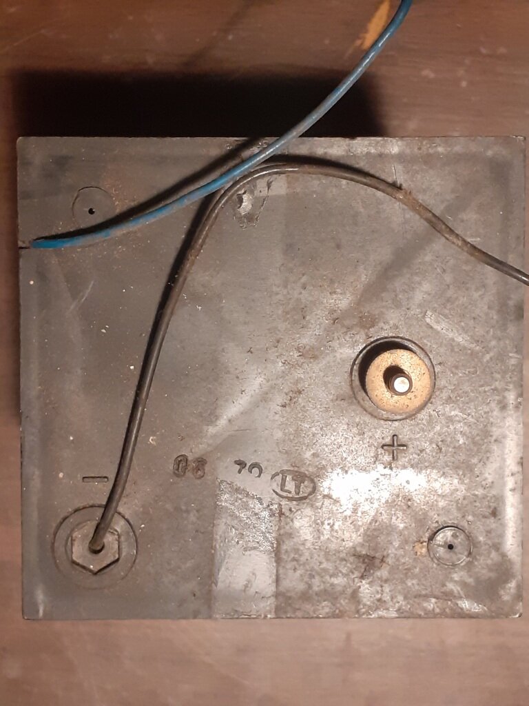

J’ai récupéré un petit central téléphonique d’un collègue travaillant à la poste. Il y avait 2 grosses piles non branchées avec cet appareil. Je me demande ce que c’est, si cela servait à alimenter ce central ? Si vous avez quelques idées sur la tension de sortie, car je mesure 2,53 volts entre le fil noir (-) et le (+), et le fil bleu donne une valeur médiane entre les 2…

assemblage de deux piles de 1,45 V ?
Michel…
Merci pour votre réponse Michel @F6FLC, mais depuis 1978, elle a dû se décharger ? Les fils n’étaient pas dénudés, donc possible que ce soit effectivement 2 fois 1,5 volt. J’essaie de l’ouvrir pour voir ce qu’il y a dedans ? A moins que l’un ou l’une d’entre vous sait à quoi ça sert, et donc de sa tension de fonctionnement. Enfin, ça n’a peut-être aucun rapport avec le mini-central récupéré.

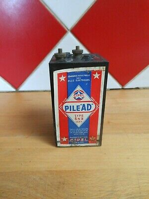

Dans le catalogue Cipel-Mazda de l’époque, les grosses piles à bornes étaient des 1,45 V et pas des 1,5 V
pourquoi, je ne sais pas…
trouvé ça :
https://www.radiomuseum.org/r/piles_ad_pile_a_145_v_ad542.html
il y a les dimensions
et ça sur ebay (périmé) :
" Pile Batterie Cipel Ad Type 542 Pour Ancien Telephone De Campagne"
Pile-Batterie-Cipel-Ad-Type-542-Pour-Ancien

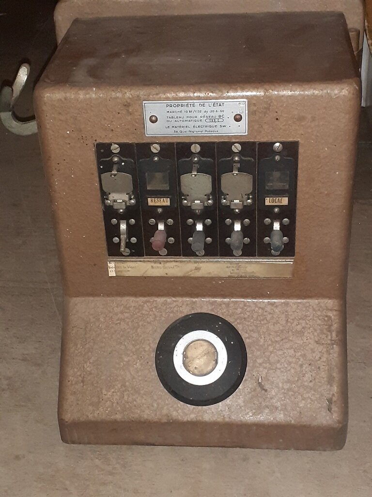

Voici une photo de centrale sorti du carton hier soir :
(le combiné n’est pas présent, son fil a été coupé à ras du boitier )
Déjà la plaque signalétique nous renseigne sur le constructeur :hugs: :wink:
Matériel Electrique Schneider-Westinghouse
à Puteaux (1943)
Ils en parlent là :
https://teludo.pagesperso-orange.fr/htm/pupitre.htm

Bonjour @Ladere_Jean-Pierre , bonjour @F6FLC Michel,
Effectivement, je n’avais pas prêté attention à la plaque signalétique, du coup, je connaîtrais un peu mieux cet appareil avec les renseignements par les sites joints.

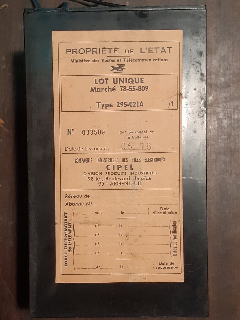

Donc bien 1,5 V mesuré obligatoirement sur une résistance de 100 Ohm, on adaptait un bouton poussoir avec la résistance sur nos metrix. Celle que vous avez a été contrôlée et vendue aux PTT en aout 1970 (La date suivie de LT qui correspond à la date du marché passé avec le constructeur, bien utile à retrouver quand le brocanteur vous dit « début du siècle dernier »).

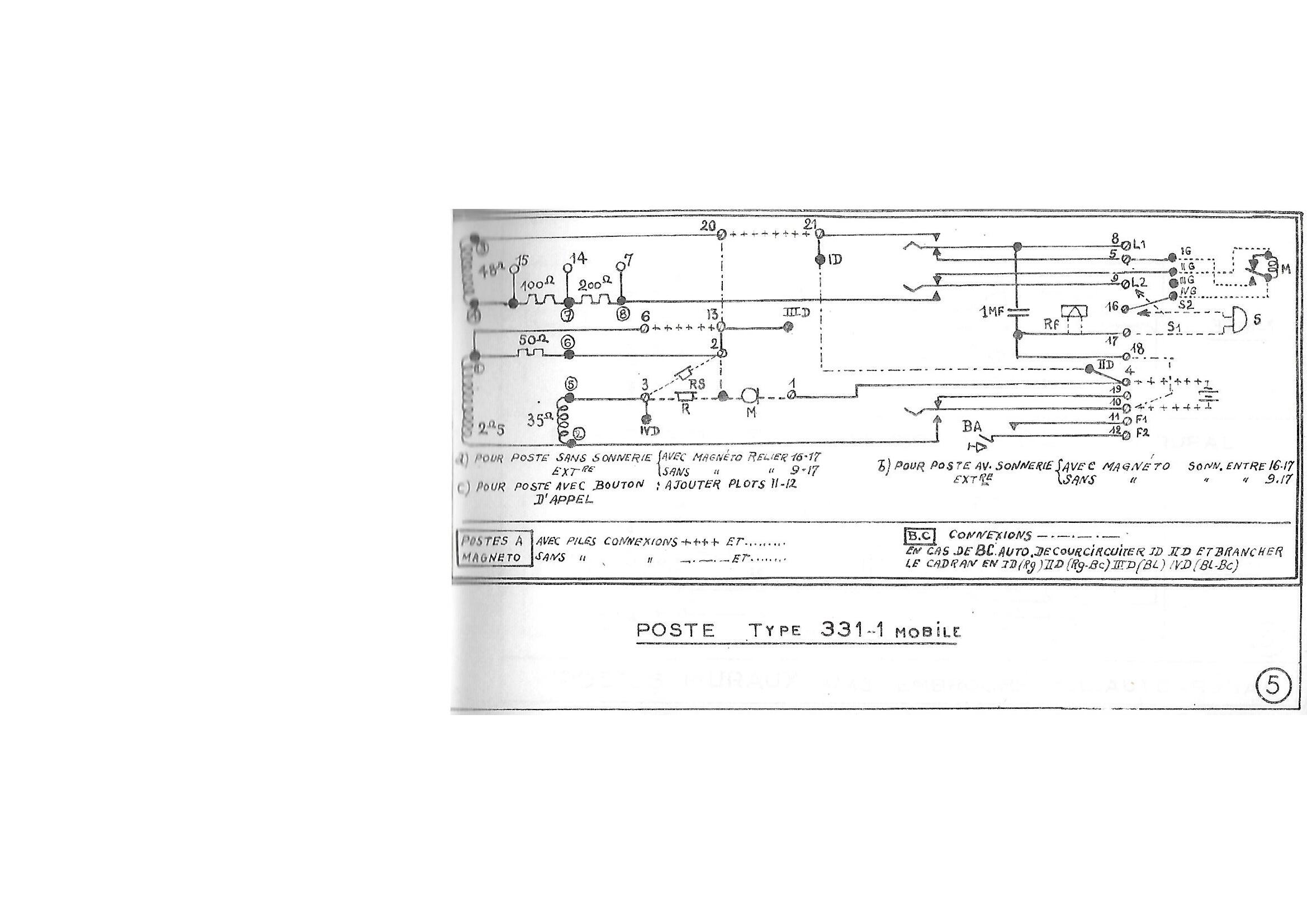

Bonjour, oui pour le circuit micro 1,5 V suffit. Les alimentations de 48 V sur les fixes servaient au décroché (au tout début c’était même 90V avec ce type de batteries pour appeler l’opératrice, un second circuit de 90V permettait de faire fonctionner la sonnette, imaginez le nombre de piles en dessous du poste en 1885). Dans tous les cas pour ne pas saturer le micro c’était 1,5 V. une pile, un micro, une bobine. Le second enroulement de la bobine d’induction était en série avec la ligne.
Voilà un exemple avec deux piles sur un poste en batterie locale (magnéto pour appeler l’opératrice).
Oh, oh, cool, je le récupère, ce projet s’active, merci @christianbeignet
Ah oui, pour la pile, je compte bien garder enveloppe et en mettre de + récente !
