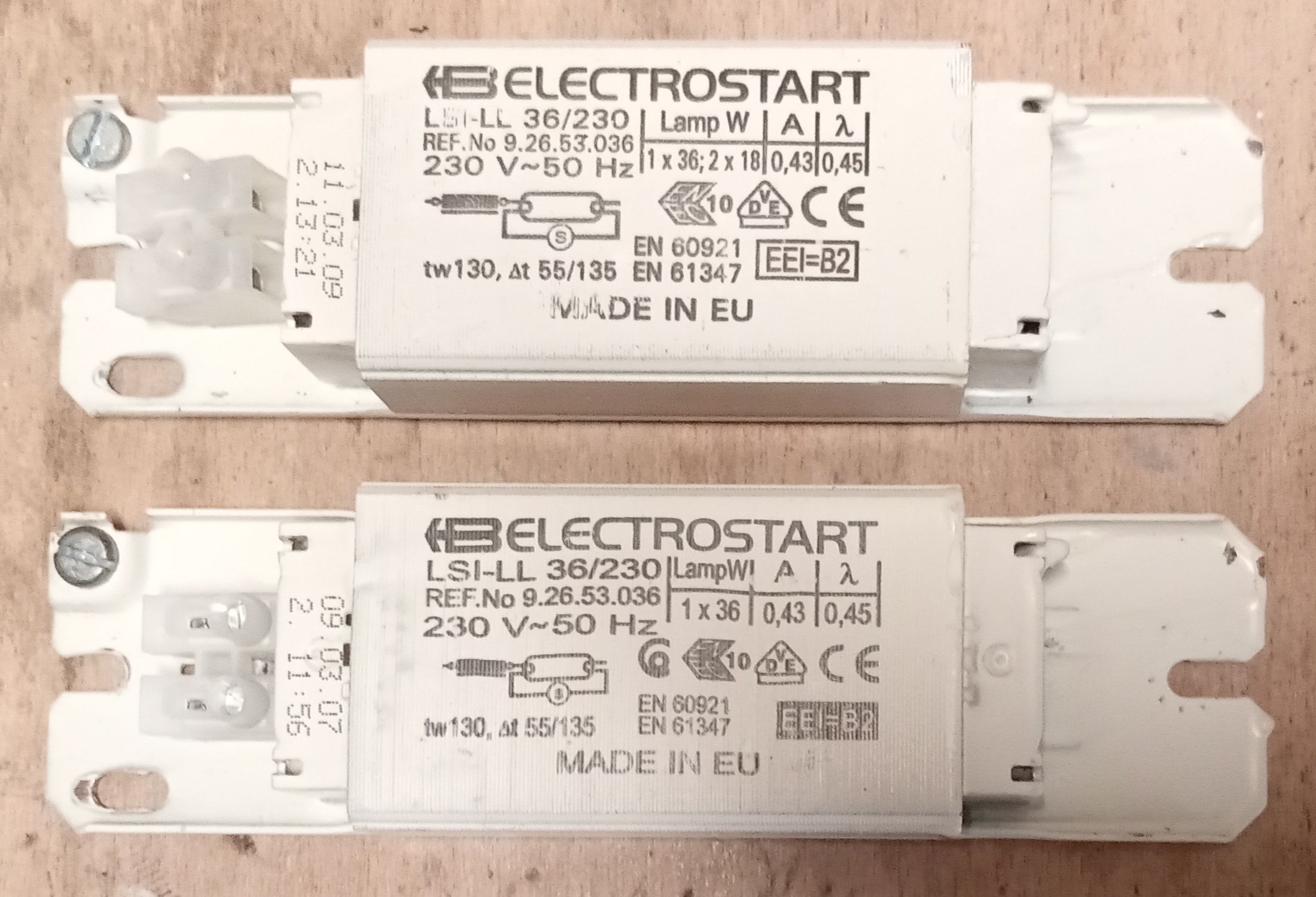

De mon côté, j’essaie de conserver ce genre de bobinages comme source de fil de cuivre émaillé. Celui-ci doit être en 0.2 ou 0.25mm.
Bien sûr, il faut qu’il soit facile à démonter.
Oui, je sais, ces engins sont lourds ! et encore, c’est des ballast de 36W (ceux de 400W pour lampes mercure à ballon fluo pèsent à eux seul a peu près le poids d’un chat adulte !) et je vais , hélas, décliner l’offre rien qu’a cause des frais « de cochon » que génère leur envoi (et préférer en récupérer d’autres sur des chantiers de rétrofit, ou de démolition)
Ce n’est apparemment pas le cas sur ceux-là (voir photo).

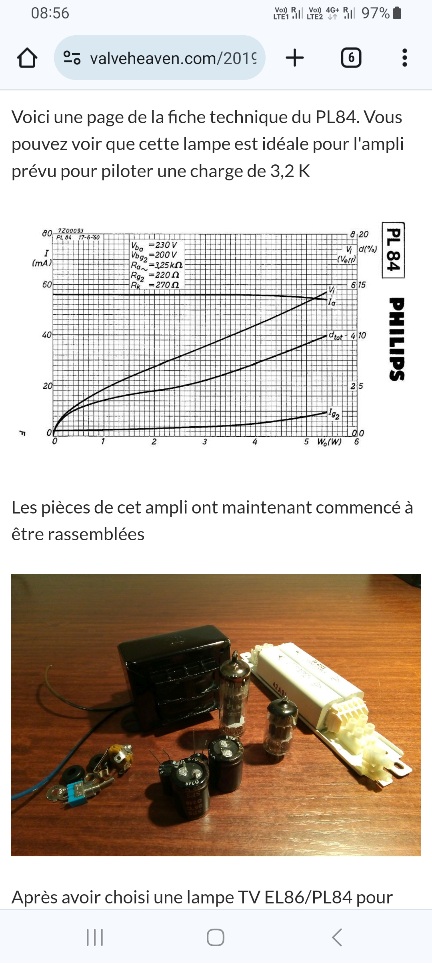

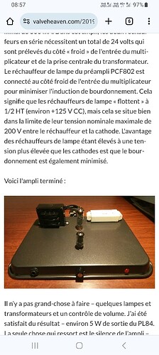

Je suis tombé sur ce site avec un ampli a base de pl84.
Il y a un ballast! Erreur, c’est un transformateur 50w, désolé
https://valveheaven.com/2019/11/another-tv-special-amp/
C’est du lourd!!! :rofl: :rofl:
Après le TA utilisé en TS, voici le ballast de tube fluo utilisé en TS.
On n’arrête pas le progrès!!!

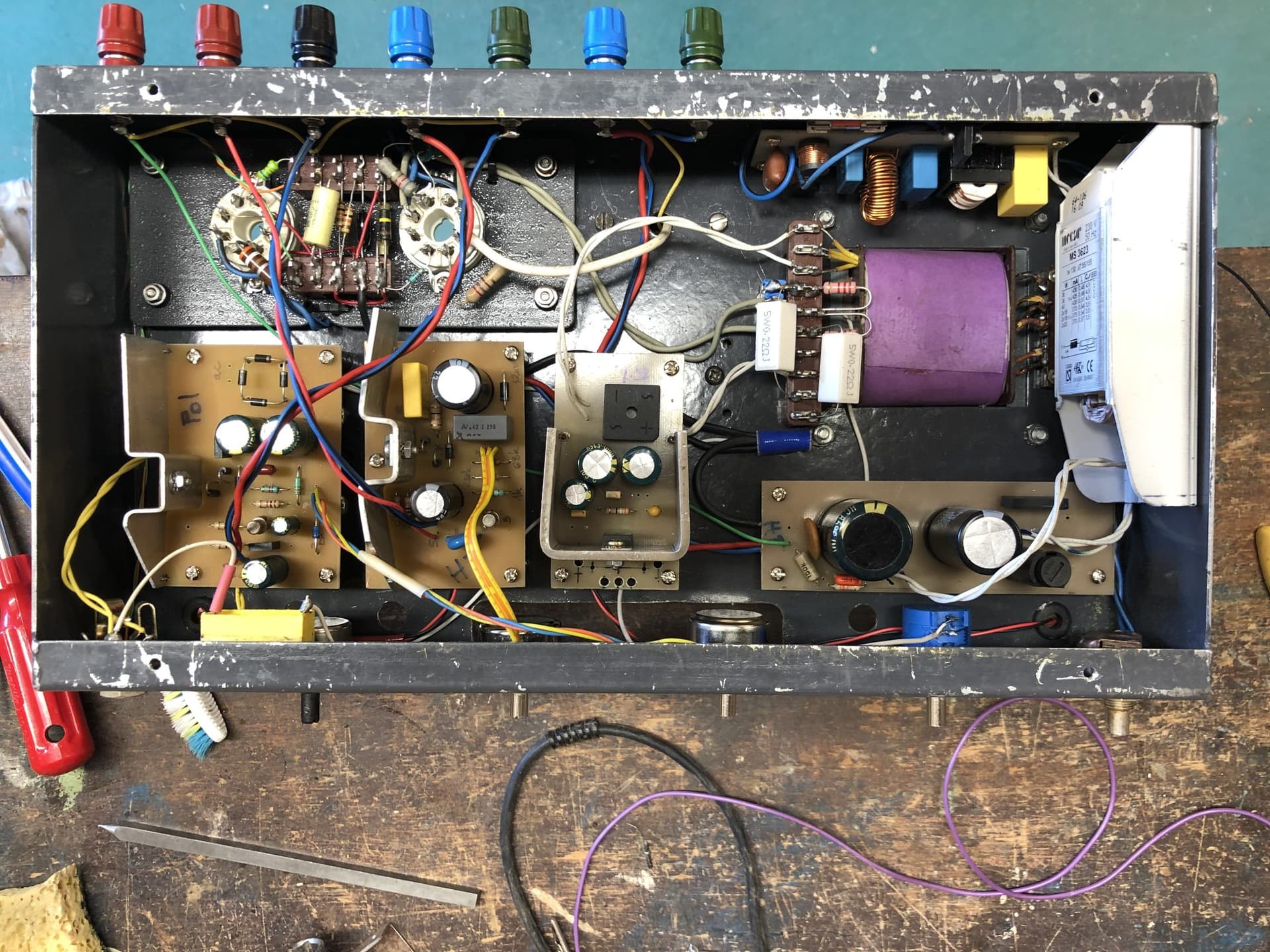

Pas vu le post avant… Je me suis servi de ces ballasts dans un petit ampli BF avec une 6N7 + 6F6 + conso de 3x A410, pour les postes à réaction, sais plus, genre 40mA de conso en HT et rien à redire sur la ronflette. Ça se planque sous le châssis.
En fait c’est un transformateur d’alimentation (50w). J’avais lu trop vite…!
Bonjour Nico ! Je suppose que c’étais , plus exactement, un transformateur pour halogènes TBT 12V 50W (genre spots halogènes dichroïques MR16)
Si c’est ça, effectivement ça ressemble à un ballast pour tube fluo , et effectivement , associé à un HP de 8 ohms ça peux faire office de « transfo de sortie du pauvre » pour un petit ampli avec des lampes de télés !

Bonjour slouptoouut
Pourquoi supposer?
Mauvaise supposition, il suffit juste de lire l’article tout est expliqué…
Le transfo blanc, c’est un simple transfo d’alim 240V/48V
« An old Australian made A&R 240 to 48V C.T. transformer feeds a voltage quadrupler to generate around 250V DC HT. »
Faire la HT avec un transfo 230/12V pour créer la HT, c’est un peu juste
Il est possible d’en mettre deux tête bèche. mais bonjour la complication et l’encombrement.
