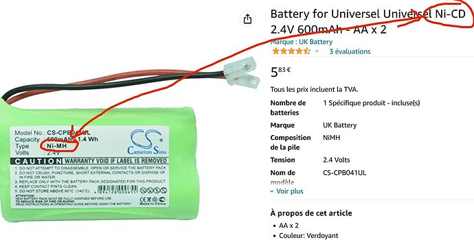

Pour l’instant ce qui revient le moins cher et qui est dispo avant deux mois, et qui coche toutes les contraintes ci-dessus, ce serait 2x ça :
Le libellé dit NiCd, mais la photo indique NiMh !
https://www.amazon.fr/Otech-Piles-Batteries-300mAh-telephone/dp/B001DRQLF2/ref=sr_1_25?keywords=3.6v+nicd&qid=1659369137&s=electronics&sprefix=%2Celectronics%2C183&sr=1-25
J’ ai quand même bien lu en haut 7.2V et pas 6.2 V
pour 7.2 ça passe avec 6 accus Ni MH de 1.2V

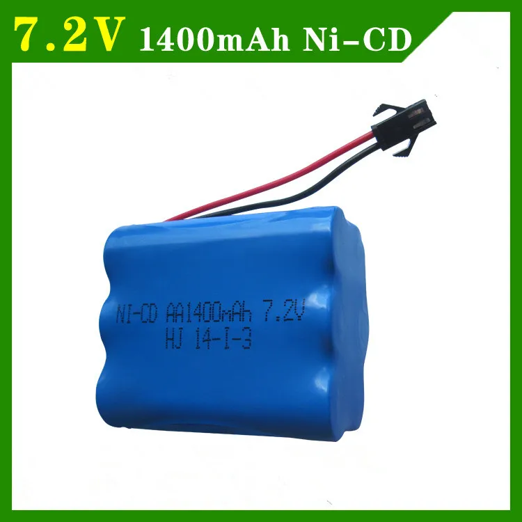

en Ni MH 7.2V tout fait il y a ça
en Ni Cd
il existe également des piles format AA qui font 7.2v en un seul élément :wink:
Mais il faut du NiCd, comme je le rappelais dans mes contraintes.
