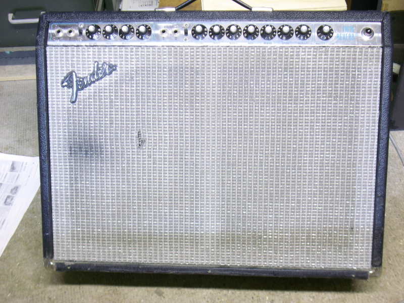

la question concerne un ampli de guitare Fender qu’un pote guitariste m’a amené en réparation , au départ pour changer les tubes de puissance et s’assurer du bon fonctionnement de l’étage de sortie . Il m’avait fournit un jeu de 6L6 appariés .
en vérifiant l’ampli j’ai trouvé une autre panne : un des Hp avait un fil coupé sur la menbrane entre la tresse et la bobine mobile , j’ai réparé ceci .

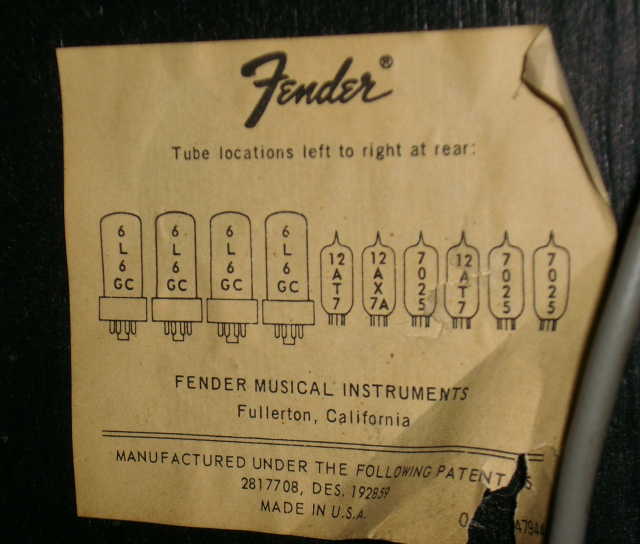

j’ai aussi découvert que les lampes de la section préampli ne sont plus d’origine , là ou je devait trouver : 12AT7; 12AX7; 7025; 12AT7; 7025; 7025 j’ai trouvé des 12AX7 à la place des 7025

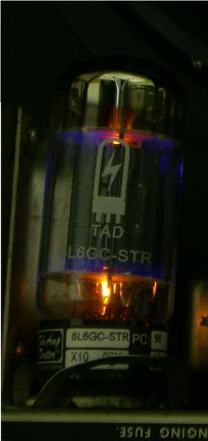

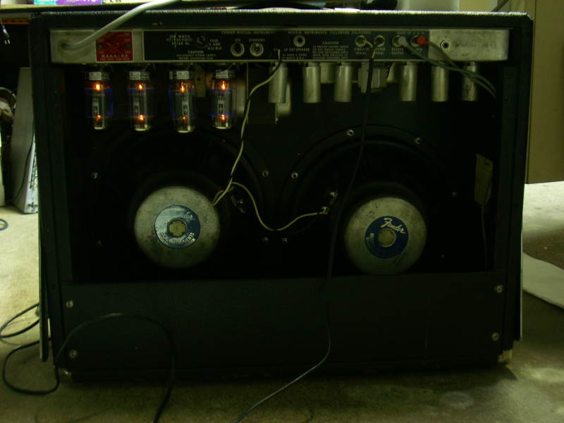

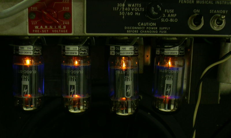

des photos de la bete , le schéma et une autre question : les lueus bleues dans les 6L6 sont elles normales ou non sachant que la HT est de l’ordre de 400V
twin-reverb-aa270-schem-76.pdf (446 KB)
vous devriez positionner le sélecteur de tension sur 230V
je n’ai encore jamais eu de lueurs bleues avec des 6L6 même sous 400v!!
ECC83 et 12AX7 c’est pareillement la même chose; 7025 je ne sais plus, a vérifier

" As mentioned in the answer to the previous question, some types (usually the popular ones) are referred to by different numbering systems. For instance, what is a 12AX7 in the U.S. is an ECC83 in Europe is also a 7025 to Fender owners because for a while Fender sold tubes labelled 7025 that were a low noise 12AX7. These tubes are all the same thing. "

le commutateur de tensions est inactif , pour éviter les erreurs j’ai branché le transfo sur la position « 240v »
si j’ai bien compris le 7025 est un 12AX7 ou ECC83 « trié » ou de « qualité supérieure »
Bonsoir
D’apres un catalogue Sylvania la 7025 est une 12AX7 sélectionnée pour son faible bruit et microphonie.
Il y avait des12AX7/ECC83 tout court, des E83CC,des WA,des S,d’autres à anode nickel ,des 5 étoiles,des 5751 …
Il était aussi possible d’en trouver d’excellentes dans les series ordinaires.
C’est ce que j’ai mis au dessus: " 7025 that were a low noise 12AX7 "

Ce beau bleu…on dirait que les HP sont débranchés. En tout cas, le courant paraît trop fort.
les HP sont bien branchés
pour les premiers essais j’avais mis une résistance de 4,7 ohm 200W , quand j’allais à l’écretage la résistance chauffait bien , de quoi fondre un câble
une autre chose , dans ce Twin reverb un précédant réparateur avait mis des résistances de 1 ohm entre la masse et la cathode de chaque 6L6
je peux les laisser ( elles permettent de mesurer le débit de chaque lampe ) ou doit je les supprimer :question:
quelle valeur pour le courant dans chaque lampe au repos ?
