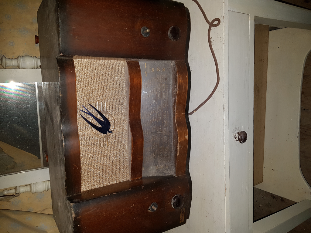

Quelqu' un connait ?
Qui connaitrait ce modèle ? Schéma ?? Merci
Oups ! ce n’est pas un poste vertical !! :grinning:
radio celard 476
Merci beaucoup, Paul ! Il n’a pas le petit oiseau ??
il a du s envoler

A mon avis, je dirais plutôt un Spécial 648
https://www.doctsf.com/radio-celard-special-648/f740/ori=ps.

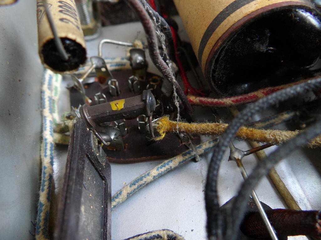

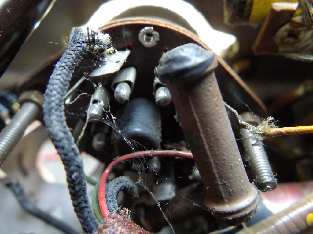

Bonjour Didier, et tous. J’ai donc l’engin en ma possession : il s’agit d’un 749. Il lui manque sa lampe de puissance, probablement une 6V6 ? Par contre, il y a deux 6M7. Il y a un bon nettoyage à faire. La boite n’est pas terrible, par contre l’électronique a l’air sympa, et j’espère faire un bon dépannage. C’est donc la fiche 11232 du GL

A l’occasion, si vous pouviez faire 1 ou 2 photos du câblage sous le châssis avant intervention, cela m’aiderai bien a remettre le mien en route, que j’ai mis de côté depuis au moins 10 ans…

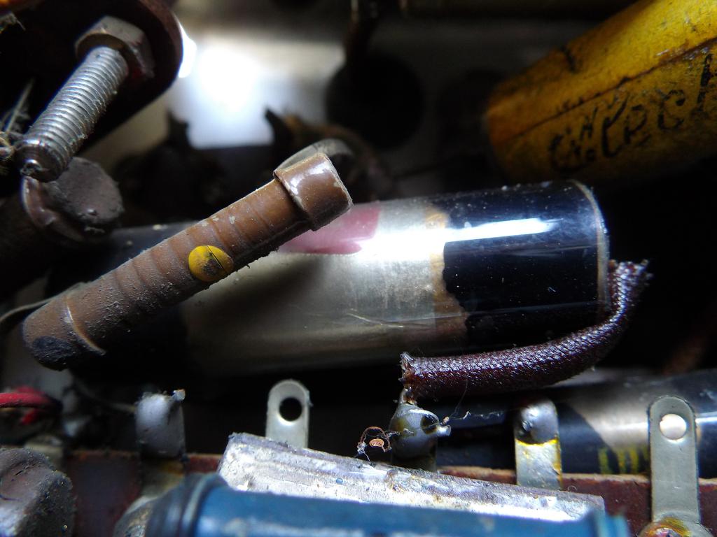

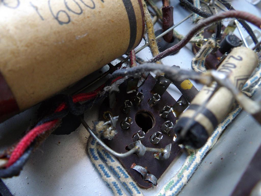

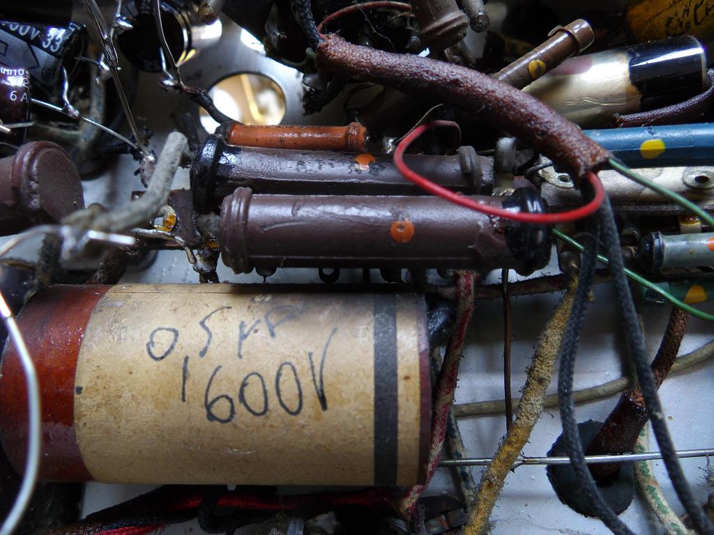

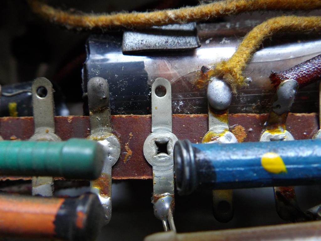

Bonjour Didier. L’engin refonctionne, après une blague de ma part ( remplacé une résistance de 33k par une 30 ohms !! Voici quelques photos avant restau. Dites-moi si ça suffit

Merci pour ces photos qui vont bien m’aider.
Auriez vous juste une photo d’ensemble du dessous du châssis, afin de me repérer avec chaque de ces photos par rapport à quelle lampe correspond chaque photo .
En tout cas merci, j’espère vraiment faire rechanter ce 749 depuis toutes années que je l’ai mis de coté…
Je crains que ce ne soit pas possible, le poste étant parti chez son propriétaire ! Snif !! Toutefois, je peux, de mémoire, situer à peu prés l’endroit des photos, dans l’ordre :
1 alim 2 polar 3 BF 4 polar 5 FI 6 ( ne sais plus, mais c’est le tube ou est piqué le 6 v des ampoules de cadran ) 7 ? 8 ? 9 polar
10 ? 11 6V6 finale BF 12 6V6
Si c’est vraiment nécessaire, je peux récupérer le poste pour d’autres photos, mais il faut faire vite car le gars doit partir à l’étranger pour deux mois. Dites moi ça.
Non, ne vous embêtez pas, c’est déjà très gentil de votre part.
Avec ces précisions pour chaque photo, je devrais m’en sortir.
