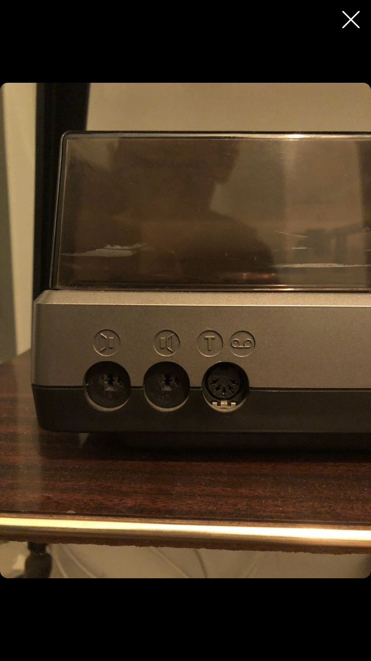

Hello j’ai récupéré chez ma grand mère une platine vinyle philips 22af461.
Je n’ai rien d’autre mais j’aimerai acheter cables, ampli et enceintes pour l’utililiiser.
J’ai vu que le modèle diposait de 2 DIN 2 broches et 1 DIN 5 broches.
  1. Je ne trouve aucun cable avec DIN 2 broches, seulement des fiches seules ce qui veut dire que je dois créer un cable ? Est ce que je peux sinon utilliser la DIN 5 broches pour brancher mon ampli ?
  2. Est ce que je suis obligé de passer par un ampli ou je peux avoir des enceintes en direct ? Tout type (de branchements) d’ampli ? Tout types (de branchements) d’enceintes

Bonsoir et bienvenue,
Si vous voulez utiliser l’amplificateur incorporé, il faut deux petites enceintes avec un seul haut-parleur, que vous pouvez certainement trouver chez Emmaüs ou dans des boutiques de seconde main, brocantes ou autre.
Il faudta les équipier de fiches DIN pour haut-parleur comme celle-ci, on les trouve en grande surface de bricolage ou chez les vendeurs en ligne du net.

La prise DIN 5 pôles est prévue pour raccorder un magnétophone ou tape-deck à cassettes, on peut enregistrer les disques depuis le tourne-disque et également reproduire les enregistrements en mettant le commutateur de l’ampli incorporé sur magnétophone.
Bonsoir. Oui, c’est du vintage avec des prises DIN (Deutsches Institut für Normung) de jadis. Des amplis sont intégrés à la bête et il est fort possible de trouver à pas cher des enceintes d’époque avec les prises DIN HP à 2 broches qui vont bien chez Philips ou autre. La DIN à 5 broches est là pour connecter un autre appareil de même génération (tuner (radio) T ou magnétophone O_O ). :hugs:

Je n’ai pas l’'amplificateur incorporé malheureusement :confused:
Ok pour la prise DIN5 elle ne sert pas du tout aux enceintes du coup, c’est noté.

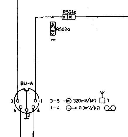

Et si je préfère utiliser un ampli externe, c’est possible ?

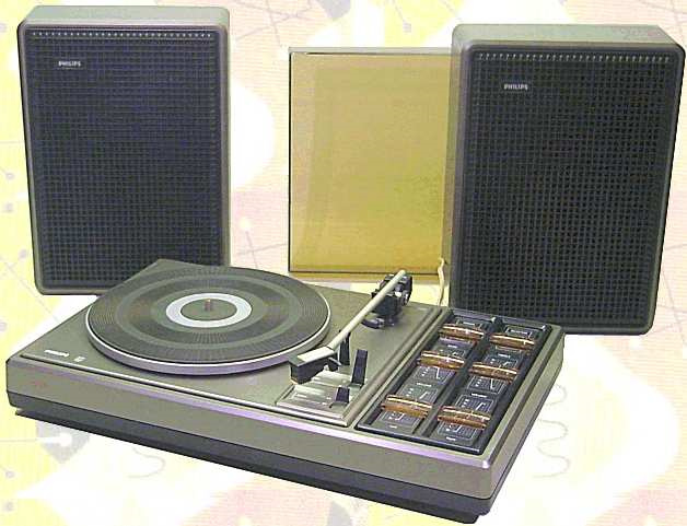

Est ce que la qualité des enceintes d’origine est bien ?
Elles sont pas chez grand-mère les enceintes ?

Oui. Il faudrait utiliser le connecteur O_O qui, normalement, propose une sortie stéréo destinée au magnétophone sur les broches 1 et 4 (2 c’est la masse). Il faudra sans doute modifier les R503 et R504 pour avoir plus de niveau.

Pour les enceintes : pas formidables (HP moyen dans une caisse en plastique…) mais pas chères, donc…

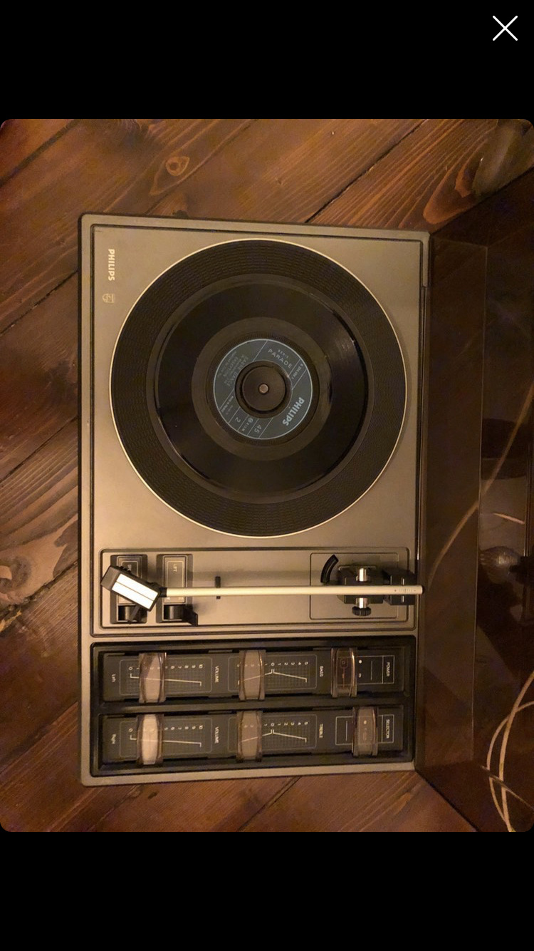

À moins qu’il n’ait été volontairement démonté l’amplificateur (dont vous avez les quatre potentiomètres de commande à côté de la platine) est toujours dans le boitier du tourne-disque.
C’est comme un électrophone, dont ce type de présentation est l’évolution dans les années 70, je ne ne comprends pas très bien votre affirmation ?
Absolument , ce n’est qu’un électrophone un peu sophistiqué mais rien de plus et il fonctionnera comme n’importe quel électrophone s’il n’a pas été stocké dans un endroit humide
