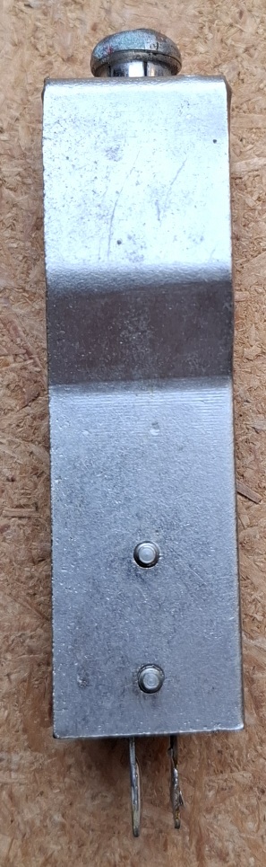

Quels sont ces objets ? Si intéressé, c'est cadeau
savez-vous ce que sont ces objets et à quoi ils servaient ?

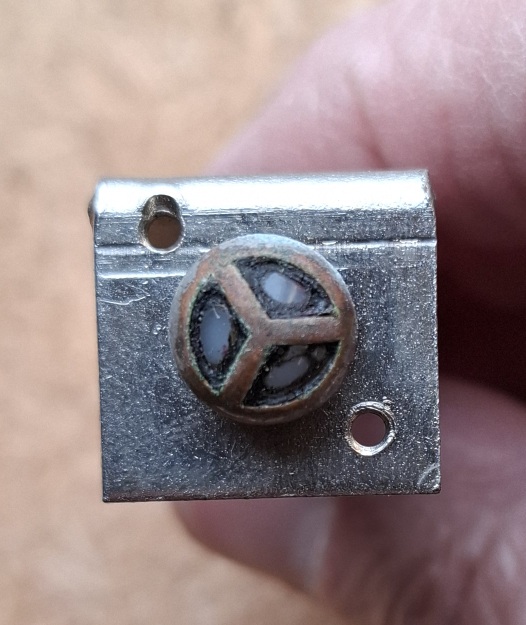

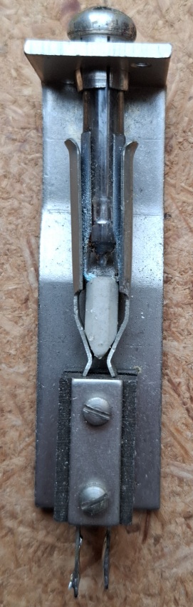

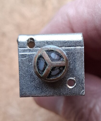

Le premier est semble-t-il un voyant ; mais destiné à quels usages ?

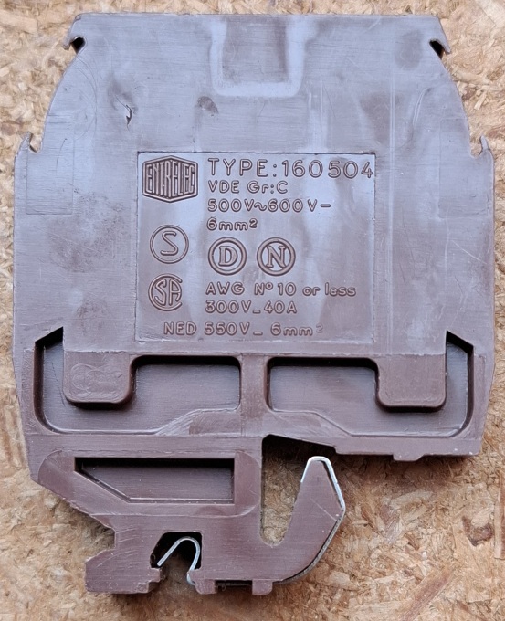

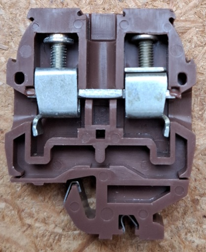

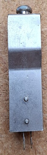

Le deuxième (marque entrelec) : je n’ai aucune idée…

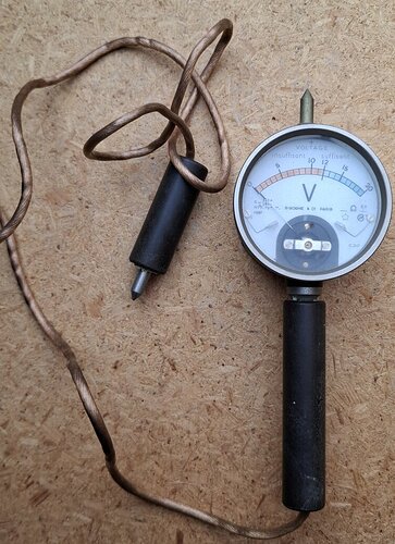

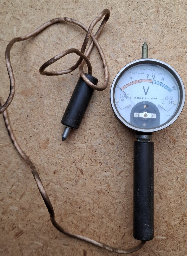

Le voltmètre : c’était sans doute je pense destiné à contrôler les batteries de voiture ?

le premier un voyant de central telephonique
le deuxieme un bornier clipsable sur rail omega ou C ( installation electrique
le troisieme un volmetre dit « gousset » objet publicitaire d’un vendeur de batteries fabrcation sigogne

Le matériel ENTRELEC est simplement une plaque à bornes qu’on installait dans les années 1960-1970 dans les armoires électriques pour le raccordement des fils. J’ai assisté à la naissance de cette entreprise basée rue Léon Blum à Villeurbanne. L’ingé qui a conçu ces bornes s’appelait Mr GIGNOUX. L’entreprise faisait partie du groupe CGE, et j’ai bossé 11 ans dans cette boite, à mon retour du service national en 1964
Quant à) la première photo, il s’agit d’un petit appareil qui servait à tester les ampoules " bateaux ". Sur le dessus, on voit le bouton en forme de boules, qu’on tirait ( ou poussait ) pour insérer ou extraire la lampe. Sans cela, c’était compliqué !!
