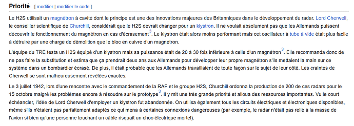

un article ou l’on parle de la destruction des matériels sensibles
juste un petite correction le magnétron n’est pas anglais mais français
C’est Maurice Ponte ( marié a une anglaise) directeur de la CSF qui a apporté le magnétron ( et son équipe) en Angleterre ne voulant pas que les plans du premier magnétron fonctionnel et utilisable tombe aux mains de l’Allemagne ( jusqu’à présent le magnétron était une curiosité de labo inutilisable )
Churchill craignant une invasion de l’Angleterre par l’Allemagne a confié les plans pour la fabrication aux USA a la société Variant
