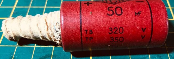

hello,
oui c’est ceux-là:
mais ceux-là ne sont pas mal non plus:
voir ici:
http://www.radioman33.com/pages/documentations/condensateurs-papier-les-bons-et-les-mauvais.html

Non pas exactement, ceux-ci sont recouverts de plastique transparent rouge, plus modernes et ne présentent pas cette caractéristique de pétard explosifs.
Ce sont les mêmes presque, plus anciens, de la marque « MICRO » mais dans un tube en carton rouge

Si, si, ils explosent bien!
j’ai une alimentation ou leur explosion m’a bien fendu le couvercle…
En realité ils se partagent en deux: le tube en alu part d’un coté et le reste de l’autre!!!
(vu aussi sur un ampli Merlaud)…

la difference de ces deux modèles est que celui sous plastique a un soupape de securite capable d’évacuer les gaz degagés par la defaillance et qui en ce cas fuit sur certains .
alors que le modèle sous carton n’en a pas et en cas de dégagement gazeux c’est le bouchon du tube alu qui saute

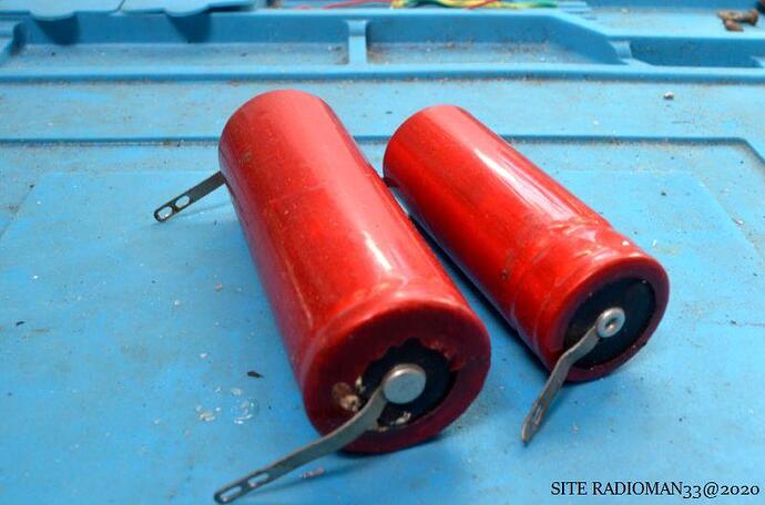

Voici la tronche des pétards rouges du Fidelio 7 FM; celui de droite est bien abîmé au dessous de la cosse côté positif…
Patrick.
Oui, prêts à faire boum !
