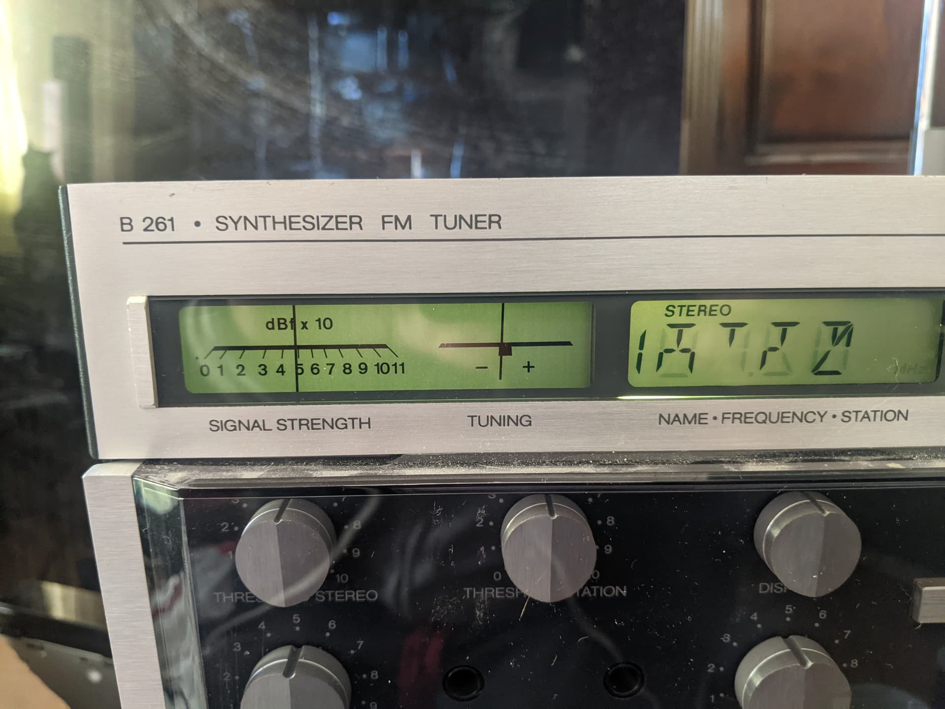

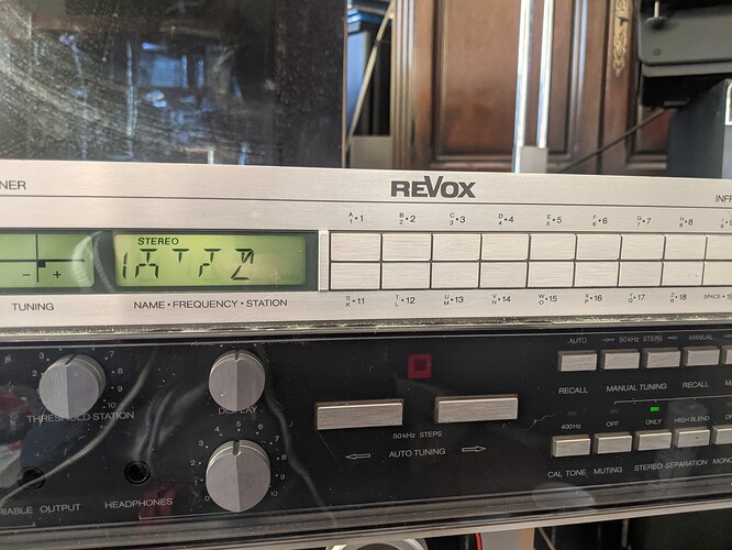

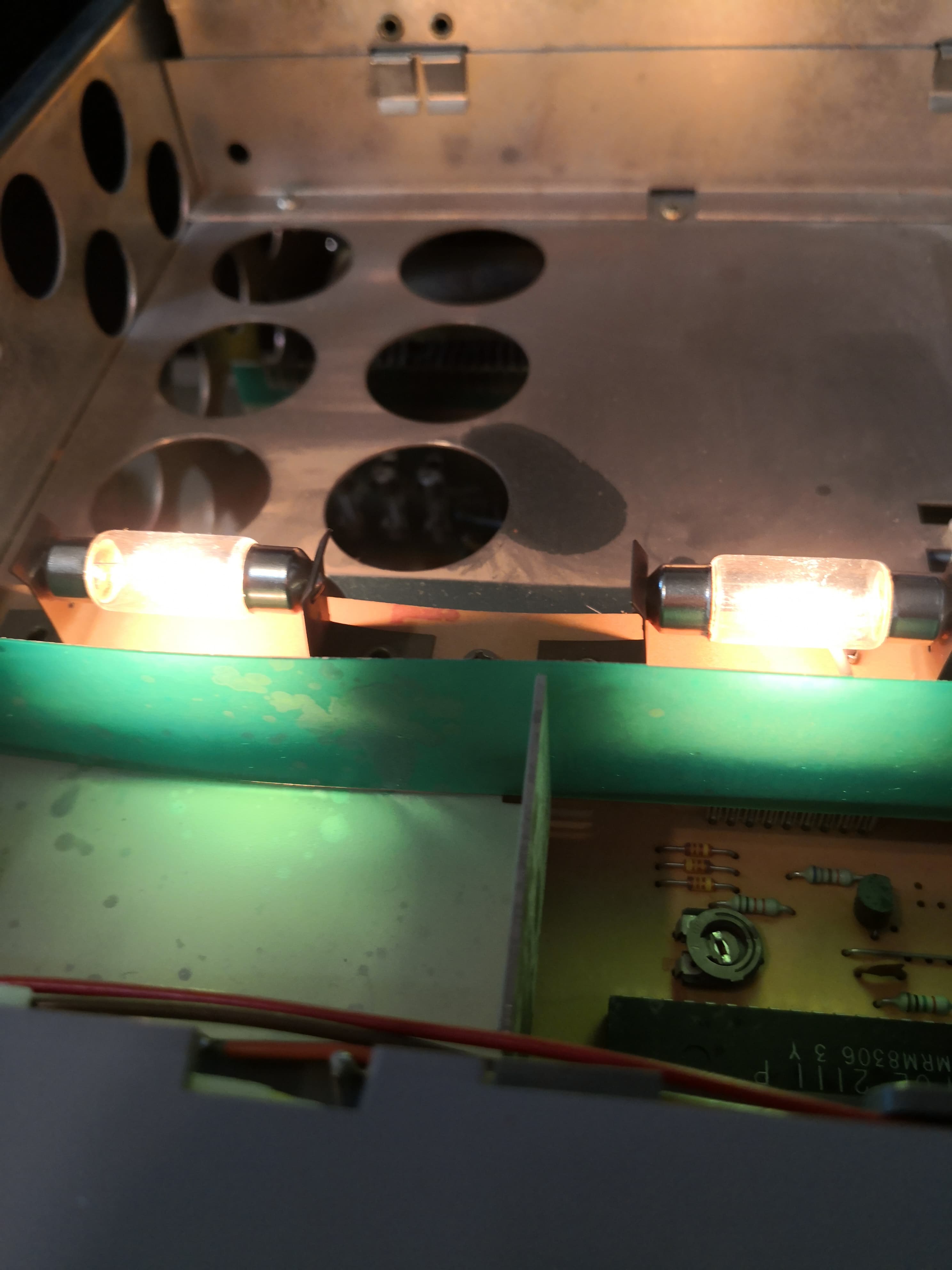

voilà mon revox B261 est arrivé et il fonctionne bien , simplement l’affichage n’est pas complet
si quelqu’un sait la partie ou il faut intervenir ?
je vais regarder en parallèle aussi

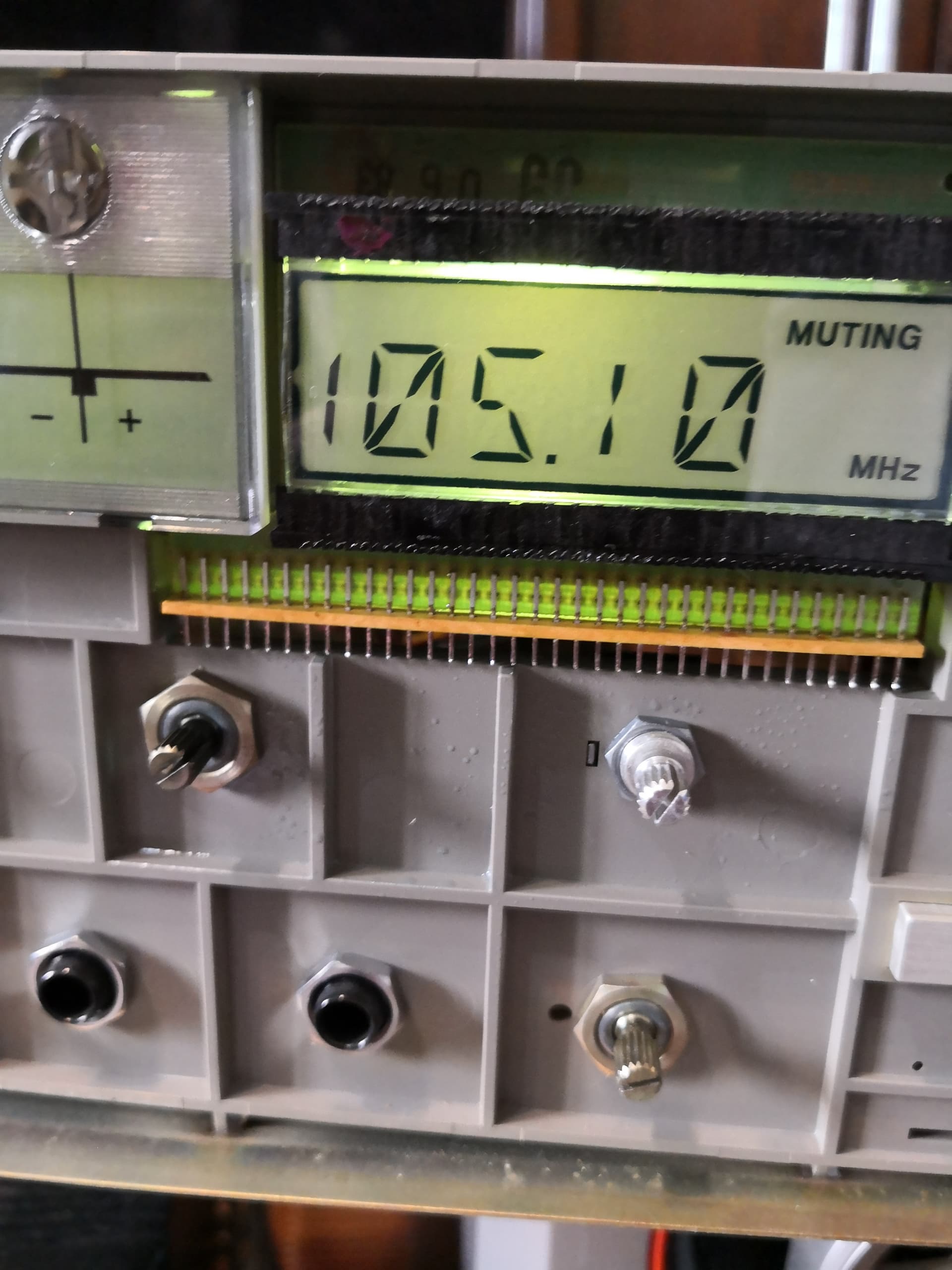

Il faut regarder comment se fait la connexion de l’afficheur. S’il s’agit de pin soudées, c’est ennuyeux. Mais le symptôme ressemble plus à un problème de connecteur élastomère. Exemple :
merci chour_pascal
oui vous avez peut être raison
je vais l’ouvrir et vérifier les contacts et voir le style

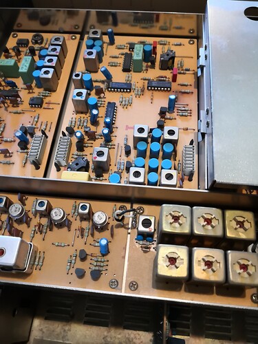

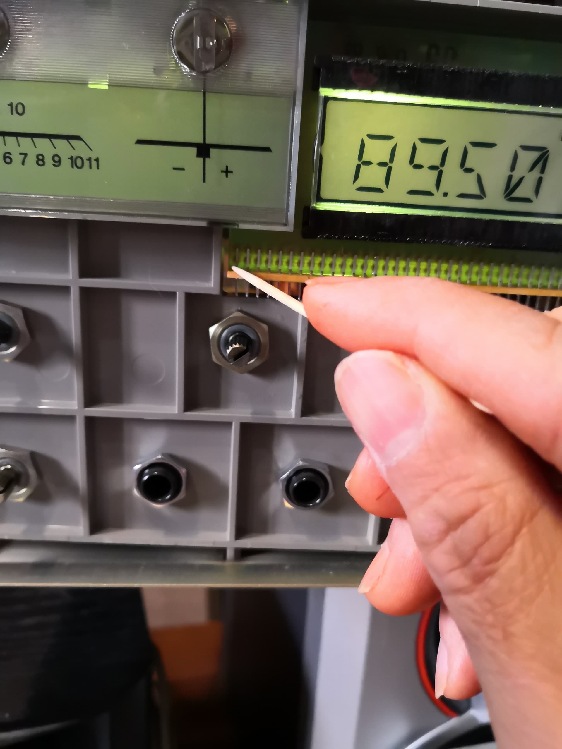

Voilà j’ai ouvert le tuner et j’ai dévissé la plaque devant où il t’a le lcd
Avec un cure-dents j’ai touché les broches de connexion. Dès que j’ai touché la première à gauche alors l’affichage s’est réglé
Il s’agit d’un mauvais contact
J’ai fait quelques pichet avec Kontakt pour l’électronique et on verra pour la suite

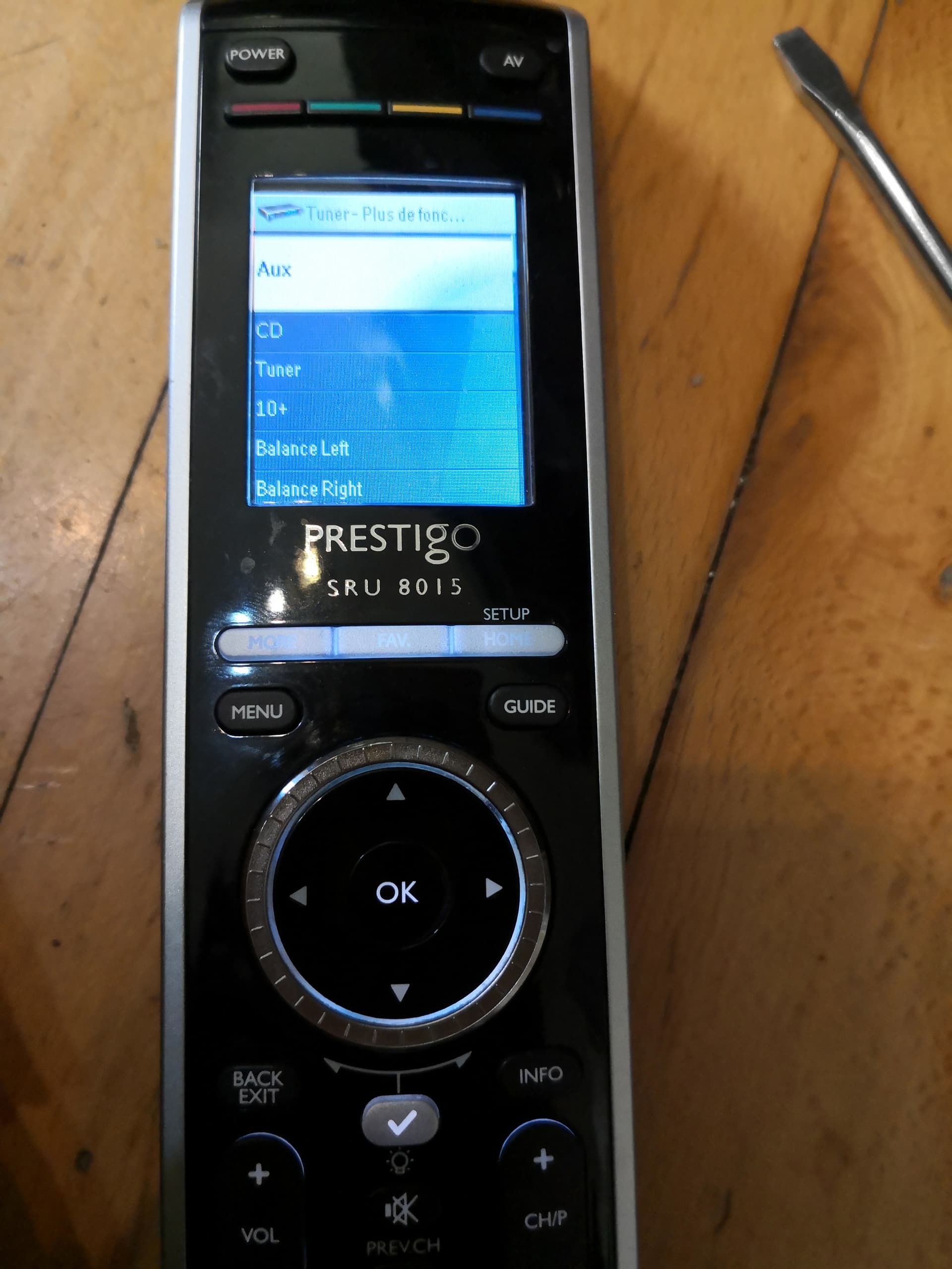

Par hasard j’avais l’idée de programmer ma télécommande Philips sur le tuner Revox et ça marché !
