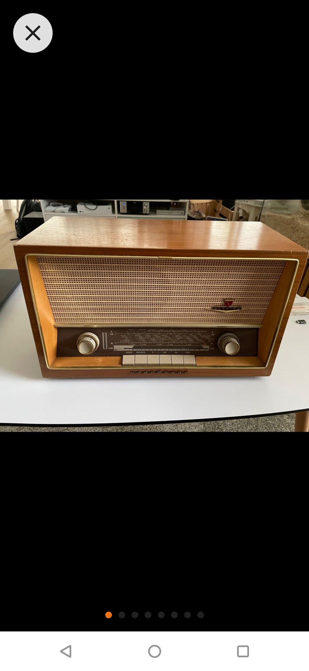

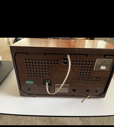

J’ai acheté une radio nordmende elktra v13
Pas encore reçu et je dois changer le câble qui était coupé

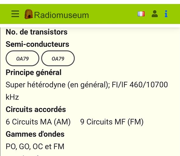

Bref ce n’était pas le but de mon sujet mais chaque fois je vois cette information technique et j’ai oublié de demander l’explication :

Selon ce site commercial , il semble que ce soit le nombre de circuits accordés de la partie MF ……bien curieuse conception :wink: mais que vient faire le film ici ?
C’est le charabia de Radiomuseum, allez leur poser la question, ici nous avons le GL de doctsf … :wink:
Cette façon de faire est une ancienne tradition germanique, qui attribue, non sans raisons, une qualité au nombre de circuits accordés.
Oui, cette indication étais « un grand classique » des postes allemands, et indique le nombre total de circuits accordés , tout compris (bobinages d’accord, bobinages oscillateur, et tous les bobinages des transfos FI )
Le nombre de circuits accordé en FM est quasiment toujours plus grand (du fait du nombre élevé de bobinages mis en jeu en position FM) et il est quasiment toujours impair (du fait qu’on compte, séparément, le « tertiaire » du dernier transfo FI , bobinage du discriminateur )
Ca ne servais pas a grand chose pour « l’usager lambda » , mais plus il y en a , plus on peux espérer que le poste soit sensible et selectif …
Oui je connais, et également chez Philips, cela date des postes à amplification directe des années 20 et début 30, mais avec le superhétérodyne généralisé cela n’avait plus beaucoup de sens.

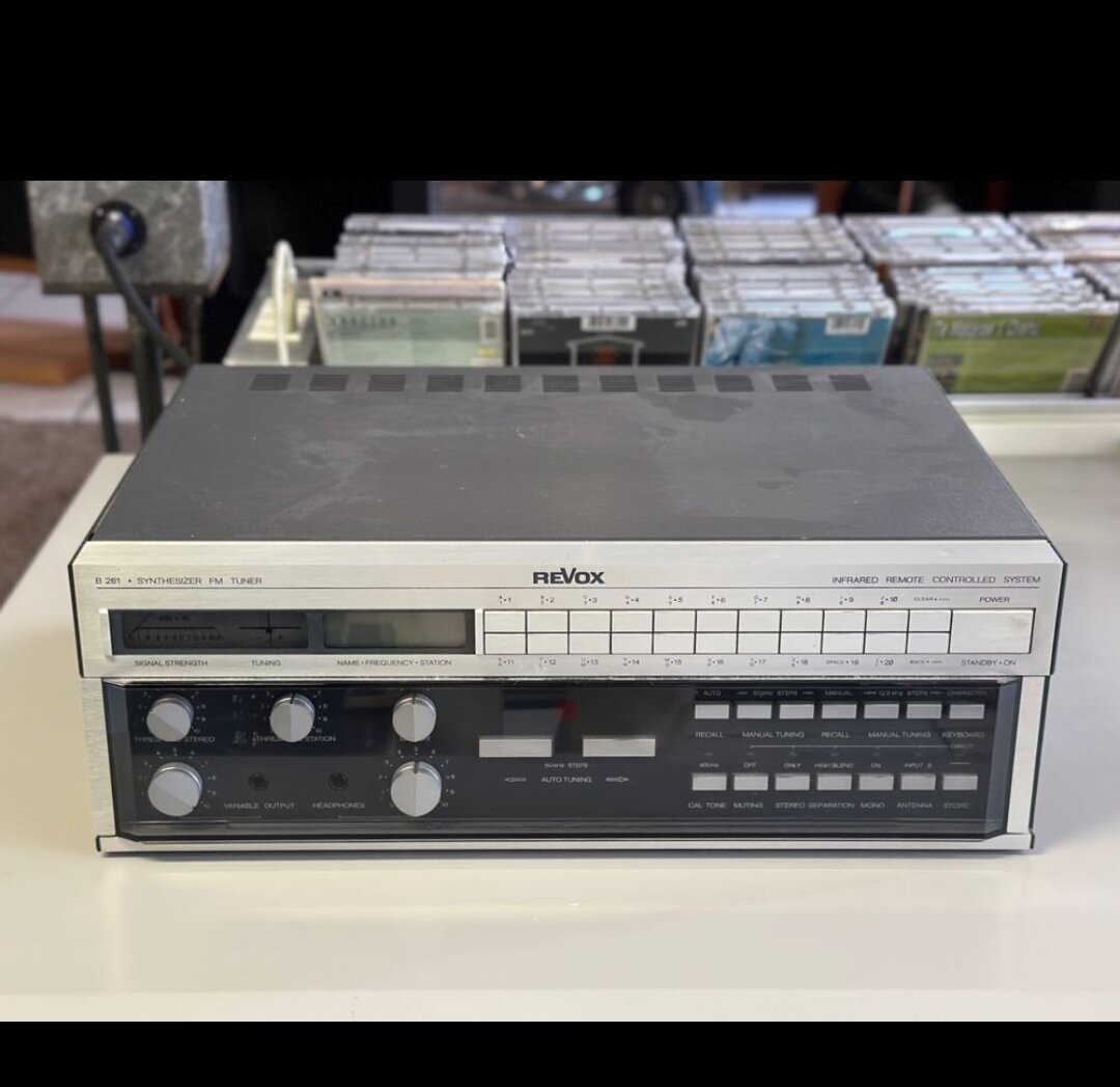

J’ai oublié aussi j’ai acheté un tuner Revox B261 mais le propriétaire a signalé qu’il est défectueux…je ne sais pas pourquoi mais sans câble d’alimentation ( comme celui pour Bernina avec 2 pôles)
Peut être demain sera chez moi et je vais demander l’aide
J’ai compté sur le fait que peut être c’est la raison et pourquoi pas qu’il fonctionne directement et puis j’ai son câble d’alimentation
