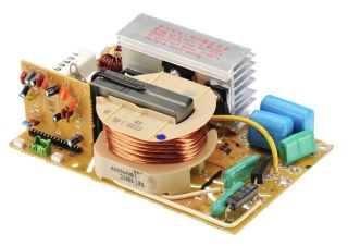

Qu’est que cette chose ? Repérée R701 sur le circuit , je ne sais déterminer la valeur .
Elle équipe une carte électronique de four micro ondes , four sans gros transfo où le magnétron
semble alimenté par une alim à découpage !
La bécane à 20 ans et cette carte n’est plus dispo .
Je n’ai pas de schéma : Four MO BOSCH type HMT9766/01
Un tuyau , un conseil …Merci .IMG_73821
ça ressemble à une résistance film couche épaisse. Si c’est le cas,j’ai un doute sur la valeur (mais qui pourrait être élevée).
A+
soit une resistance ( 10Mo ??? bleeder de capas ?) soit le redresseur HT ?
te toutes les façons s’il est vieux et que la carte alim a sauté il y a de grandes chances pour que ce soit a cause de la defaillance du magnetron
sur les modeles a transfo quant on trouve de redresseur claque c’est que la magnetron est en C/C a chaud ( cathode deformée)

il pourrait s’agir d’une résistance de 10 m ohms
il faudrait repéré sa disposition sur le schéma peut être une résistance en // sur diode tht
Merci pour vos idées ,je vais essayer avec une 10 M Ohms

même avis : ce doit être une résistance bleeder de la capa THT , donc une 10 M-ohms (pas 10 m ohms que je traduirais par 10 milliohms !) et tenant au moins 5 kV
On pourrais peut être la remplacer par une résistance emprunté au circuit de focus d’une vieille télé couleur à lampes (on y trouve a peu près les même valeurs de résistance et de tension)
…Après, reste a voir si le magnétron n’est pas flingué !? (Si il l’est, il a pu créer d’autres pannes ailleurs, et si il faut remplacer le magnétron+ toute l’alim à découpage , ça risque de couter aussi cher qu’un nouveau four micro-ondes ! )

J’ai mis en place une resistance de 6,8 M Ohms comme celle que l’on utilisait dans le focus des KM2
Mais le problème n’est pas résolu …
Je me débrouille pour trouver un magnétron identique pour faire un essai
J’en ai bien un sur l’étagère ,tout neuf, mais la fixation ne convient pas !
Je garde espoir de sauver la Bête !

Quant à la résistance de 100MΩ, c’est plus probablement le retour de mesure de la tension secondaire, permettant au découpage primaire d’ajuster le niveau de sortie en fonction de la charge.
Je ne crois pas non plus au bleeder.
Bonjour à tous , J’ai remis en place ma 100 M ohms ,qui est bien une 100 M ohms …
Le Flucke n’en voulait pas mais le 744 me confirme bien la valeur .
Elle est bien montée en bleeder en // sur les condensateurs de 8200 pF 3 KV .
Et après avoir fait un essai avec la platine hors de l’appareil , les connections sont assez longues ,
je me suis aperçu,avant que l’appareil passe en veille , que j’avais une petite fumette du côté transfo ,côté ferrite .
Là , je crois que la messe est dite ! Merci à tous !
il est probable que le magnétron se soit mis en court-jus à chaud, et que ceci ait entrainé des dégats dans les tranfo H.T de l’alim à découpage, qui doit avoir son secondaire grillé ou en court-circuit interne …
Et je dirais en effet que "la messe est dite " …
foutu pour foutu je tenterais un rebobinage , il ne doit pas y avoir beaucoup de spires meme au secondaire si c’est lui qui fume
Oui Radiolo , je sais bien que je pourrais rebobiner le transfo ,mais c’est le primaire qui fume , côté ferrite

j’en ai trouvé un seul avec alim à découpage. Je n’ai pas insisté. Pour en avoir réparé plusieurs, quand ils sont vieux c’est en général le magnétron qui est HS. Dans ce cas je prends le magnétron, le transfo et la capa sur un autre et ça repart. Attention il y a plusieurs références de magnétron donc remplacer la totalité magnétron/ transfo/capa/diode. et faire un test d’absence de fuite avec l’appareil qui va bien.
