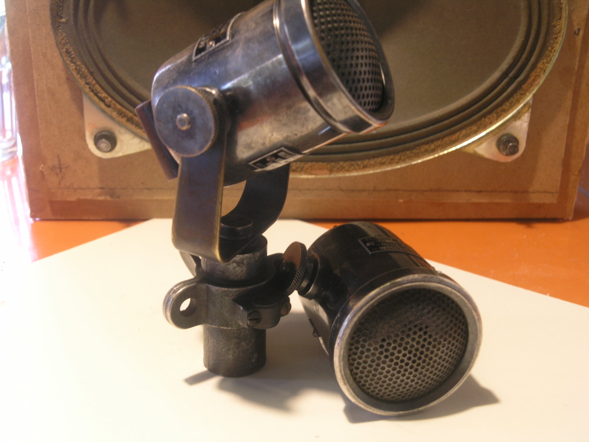

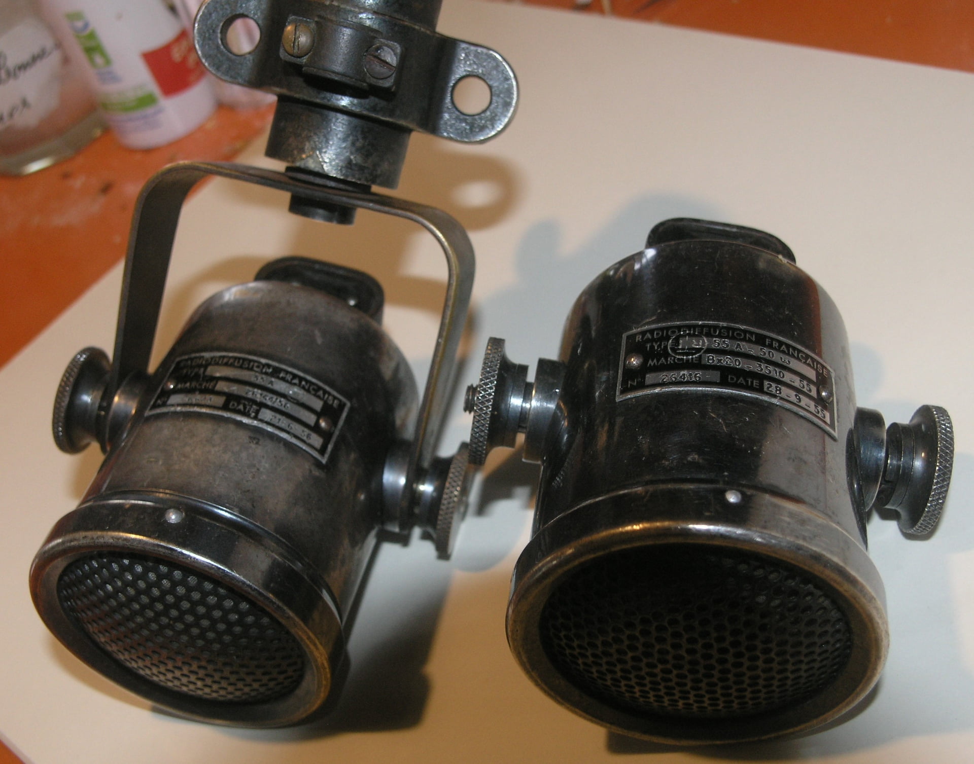

Voici les 2 beaux micros 55A retrouvés dans le coffret d’un ampli de la RTF. Années 55 et 56
Faut contacter l’ACHDR https://achdr.over-blog.com/
Cette association a récupéré du matériel BF de la RTF/ORTF entre autre le studio de secours qui se trouvait à l’émetteur d’Allouis.
Merci @f1tay . Effectivement c’est intéressant pour avoir des informations.
Serait il possible d’avoir le détail complet des 2 étiquettes avec les Numéros de marché et dates ?
Amicalement
Pour l’un :
Marché 8X20-3510-55
N 26416 Date 28-9-55
Pour L’autre :
Marché 26444/56
N 26603 Date 21-6-56
Super, merci bien pour ce retour qui permet de documenter les liens entre melodium et la radio et la télévision française.
De rien je suppose qu’il y a eu des milliers de micros 75A et 55A produits ?
Oui probablement des milliers mais moins de 55A que de 75A
