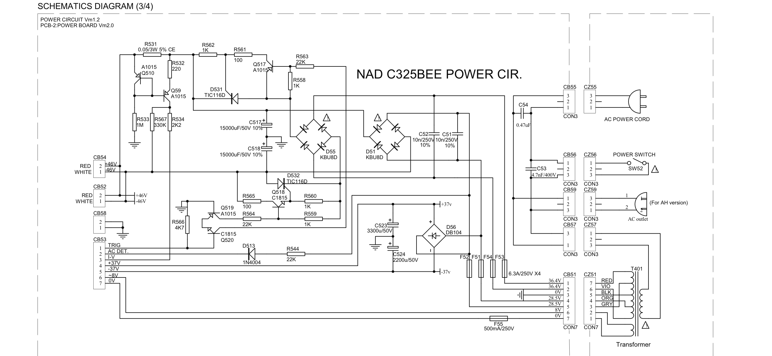

Bonsoir tout le monde … question bête mais je la pose quant même j’ai récupéré un ampli NAD 325 BEE en panne mais vite trouvée ( la panne ) transistor de sortie en CC donc tout irait bien mais les deux condos de 15 000 mf sont gonflés et j’en ai mais de 10 000 seulement . Alors ma question … ça pourrait se faire ou pas .
difficile de dire on ne sais pas quelle est leur fonction
Filtrage de l’alim 40 volts
et l’ampli fait combien de watts
c’est un 2x50 W RMS / 8Ω

je pense que tes 10000µF feront l’affaire
Bonsoir.
Schéma de l’alimentation ampli sur elektrotanya.com
@georgebernar , comme dit par @Radiolo , vos condensateurs feront le travail.
On peut avoir en effet des capas à moindre capacité mais à plus fort « riple current ».

Et attention, chez NAD on prévoit parfois des tensions de service trop justes.
Oui 10000 µF suffiront bien.
Bonsoir.
Effectivement,les constructeurs de l’époque des années 70/80 étaient basés sur un secteur 220V à destination des consommateurs européens, hors, nous sommes passés en 235, voire 245V par endroits.
Oui, la tension de service de 50V des capas serait un minimum.
Les capas actuelles à 63V seraient plus indiquées, d’autant qu’elles prennent moins de place.
À lui de voir, selon les empattements des broches.
Et consulter les datasheet des capas en questions à propos du Ripple current .
Plus il est élevé, mieux la capa tiendra sur les appels de courant.

Tout à fait ce que je possède sont des 63 volts …
T’inquiète pas j’espère vivre encore un peu
63V en tension de service, impeccable, et bonne réparation !
