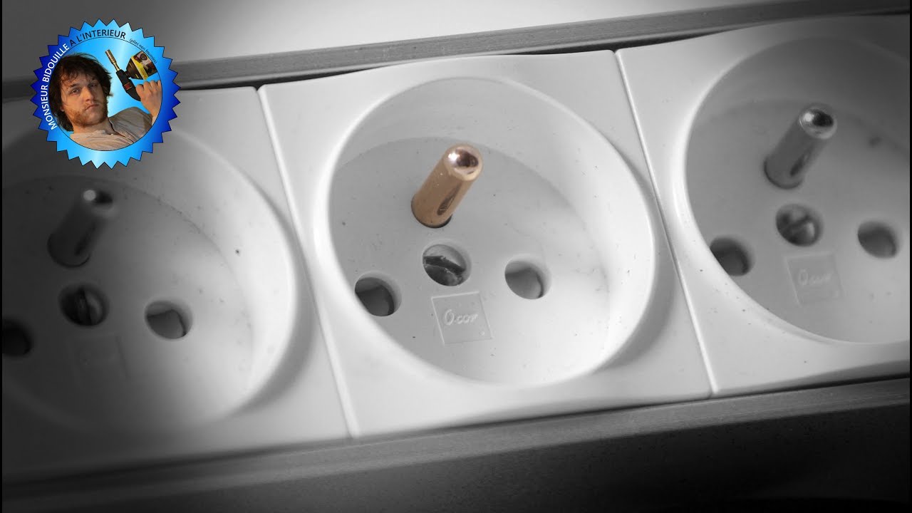

Comme je l’ai déjà dit, en France, la protection électrique des personnes est assurée par un ensemble de trois choses indissociable: le différentiel, la mise à la terre du Neutre du coté secondaire du poste de transformation EDF et la mise à la terre des masses et carcasses des appareil électriques (quand ils sont de classe I)
Petite vidéo de notre ami « Monsieur Bidouille »

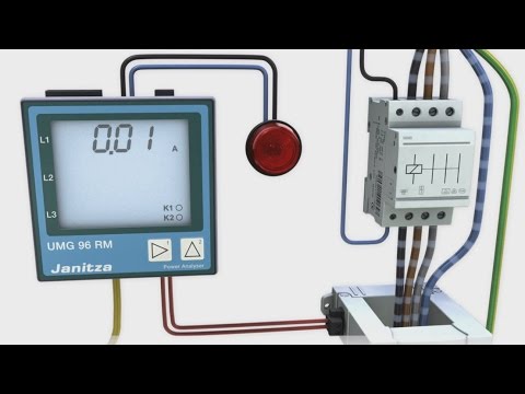

En milieu industriel, un appareil est utilisé, c’est le RCM:
C’est quoi? Ça mesure le courant de fuite, ça l’affiche, et ça déclenche une alarme?
La vidéo me semble bien suffisamment claire. :wink:
Un transfo de courant dans lequel passent les 3 phases et le neutre capte le courant de fuite, ce courant de fuite est mesuré, affiché, et fait retentir une alarme.
Autre système RCM ici:
Oui et alors?
Faire retentir une alarme, c’est bien, mais cela ne sauvera pas une vie
Tu peux aussi envoyer, automatiquement, un email aux pompes funèbres…
Si c’est quelqu’un qui se prend le jus, vaudrait mieux un simple interrupteur différentiel pour lui sauver la peau.
Ce type de distribution n’est utilisé que sur des installations pro ou on privilégie la continuité
de service.Il est associé a d’autres conditions comme la mise a la terre de tous les équipements
et la présence d’une maintenance locale dédiée.
Ca peut éviter de passer le week-end dans un ascenseur :slight_smile:
Bonjour. Dans les systemes sécurisés continuïté de service, on est en neutre impédant, pas neutre a la terre. Donc alarme et pas d’électrocution ! Au 1er défaut : une alarme, mais pas de coupure et pas de danger pour les utilisateurs.
Au 2eme defaut, si le 1er defaut reste présent, ca coupe !
Le neutre est relie a la terre par une impedance connue a une F donnee mais isole a 50 hz. Un Vigilohm ou conttoleur d isolement mesure les fuites a F et declenche les alarmes et la coupure au 2eme defaut…
Le système proposé est un mesureur de courant de fuite, et une alarme qui se déclenche à une valeur calibrée, et le système coupe à une autre valeur calibrée ? pas très sûr pour la continuïté de service ?
