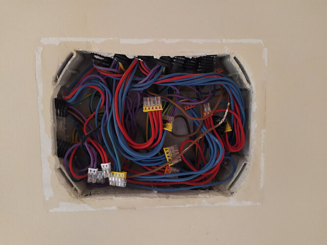

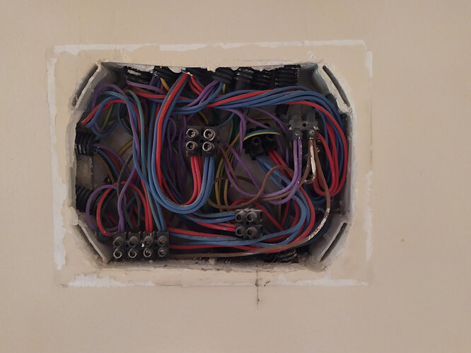

Mon travail de 2022 sur une pieuvre électrique faite il y a 30 ans, remplacer les jolis sucres par des Wago. Il y a maintenant plus de place !
Je dis chapeau à l’électricien avec 4 fils de 2,5 mm² et 6 fils de 1,5 mm² dans une gaine ICTA 20 ! Qui dit mieux ?
