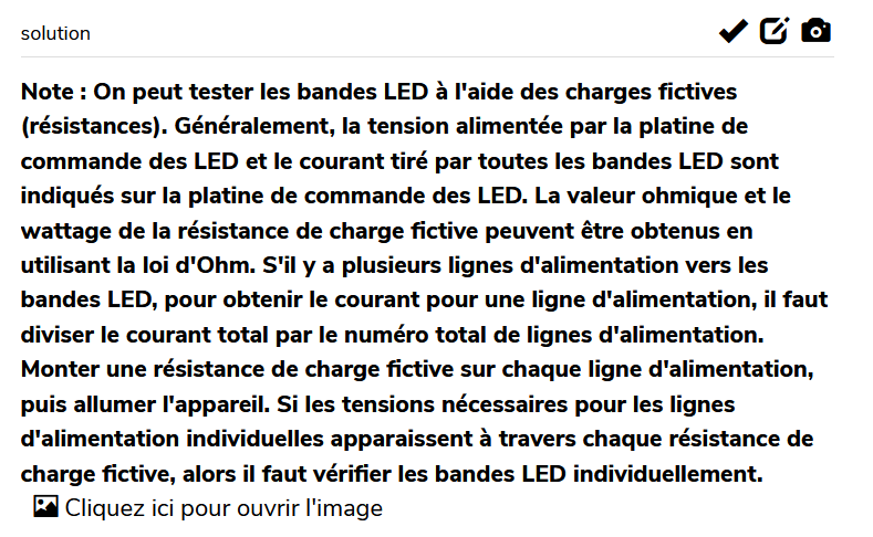

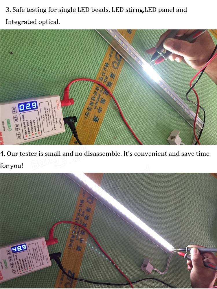

Il faut la photo des bandes led{si je me trompe pas x2 sur ce modèle}réf:303TC320035 à contrôler …10€ le kit environ pour ce type.
