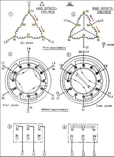

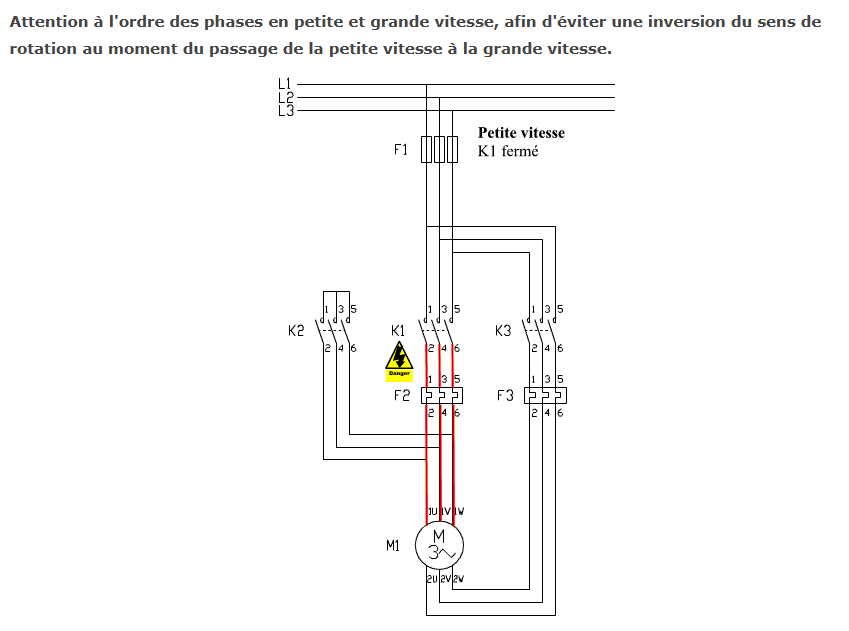

oui c’est le moteur Dahlander (V et 2V) , je doute qu’il y en ait un sur une hotte aspirante de particulier

Salut à tous ! Oui Radiolo tu montres bien un 2 x vitesses Dahlander ! Y/YY TRI
Wouaaah ! c’est ce qu’on mettait en général sur les moteurs 2 x vitesses des ventilateurs de parkings
que je revendais… ! Un seul bobinage et 2 x vitesses
1 électricien de chantier sur 3 se plantait dans le raccordement ! malgré schéma joint en plus de celui sur le moteur ! ET HOP ça cramait ! c’était pourtant simple à raccorder et répandu !
Les 2 x bobinages séparés pour 2 vitesses coûtaient un peu plus cher…et délai plus long…
