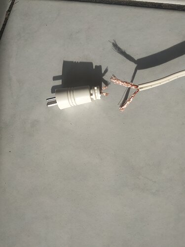

Alors voilà j’aimerais réparer une lampe led Ikea, j’ai un peu de matériel mais les connaissances me font défaut.
Y à t’il une importance dans le raccordement de ces fils? Comment savoir lequel raccorder où ? Ai-je besoin de prendre des précautions particulières ?

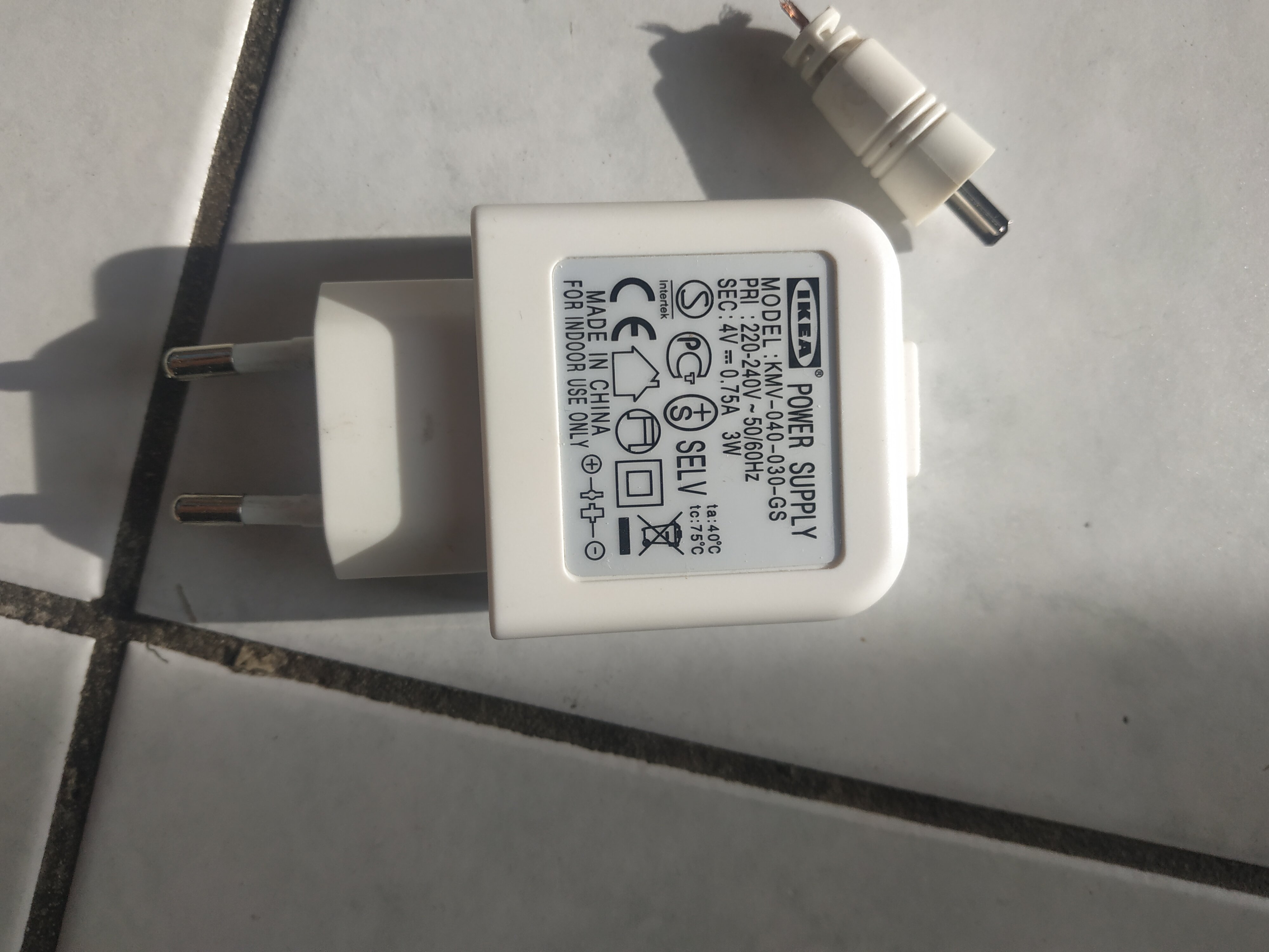

c’est du 4 Volts continu
dans un sens, ça s’allume, dans l’autre non (mais ça n’abime rien d’essayer)
si vous voulez faire plus joli, il faut remplacer la fiche mâle
c’est une fiche de haut-parleur type « DIN » des années 70/80
Michel…
Oui, c’est une classique fiche DIN pour enceinte , ancienne norme allemande , devenues « périmées » , mais couramment utilisé sur de petits luminaires à LED
(ces fiches DIN ont été abandonné pour la fonction première de fiche pour enceinte car elle sont apparues dans les années 1960-70, a une époque ou on se contentais de 10 watts sous 4 à 8 ohms …Maintenant que le prix au watt des ampli a énormément baissé , et que les fabricants se sont livrés a une course à la puissance , avec souvent 60 à 100W en écoute domestique , et 1 à 2 kilowatts en sono …Ce fiches DIN ne suffisent plus et ne tiennent pas le choc ! )
On peux, soit commander une fiche DIN mâle 2 broches (c’est standard et encore trouvable) sauf qu’elle sera noire…Et essayer les 2 sens possibles (c’est du courant continu , avec un sens précis, mais l’inversion lors des essais ne risque rien !)

Sur le câble, il semble y avoir des + imprimés sur le fil du bas (sur la 1ere photo)

Il faut décortiquer l’arrière du connecteur, utiliser de la gaine rétractable et souder les moignons de fils Pas compliqué pour celui qui a l’habitude et les bons outils.

Pour revenir au sujet principal, j’ai raccordé les fils dans un sens puis dans l’autre, effectué le branchement mais la led ne s’allume pas, aurai-je fais quelque chose qu’il ne faut pas?
Il se peut que les fils ne fassent pas contact dans la fiche surmoulée (ou qu’il y ait un court-circuit entre les deux fils), il faudrait tester à l’ohmmètre.
Mais une réparation durable impose de remplacer la fiche.
… Ou alors,l 'alimentation n’avais pas de dispositif de protection contre les court-circuits , et elle est maintenant grillée ?
(mesurer ce qu’elle sort avec un voltmètre ou multimètre en position V. DC . Ou, a défaut et si on a aucun instrument , contrôler avec une petite lampe ronde de 3,5 à 4V petite vis E10, genre celle des lampes torches, ou des cadrans de vieux postes TSF à lampes dorées !)
