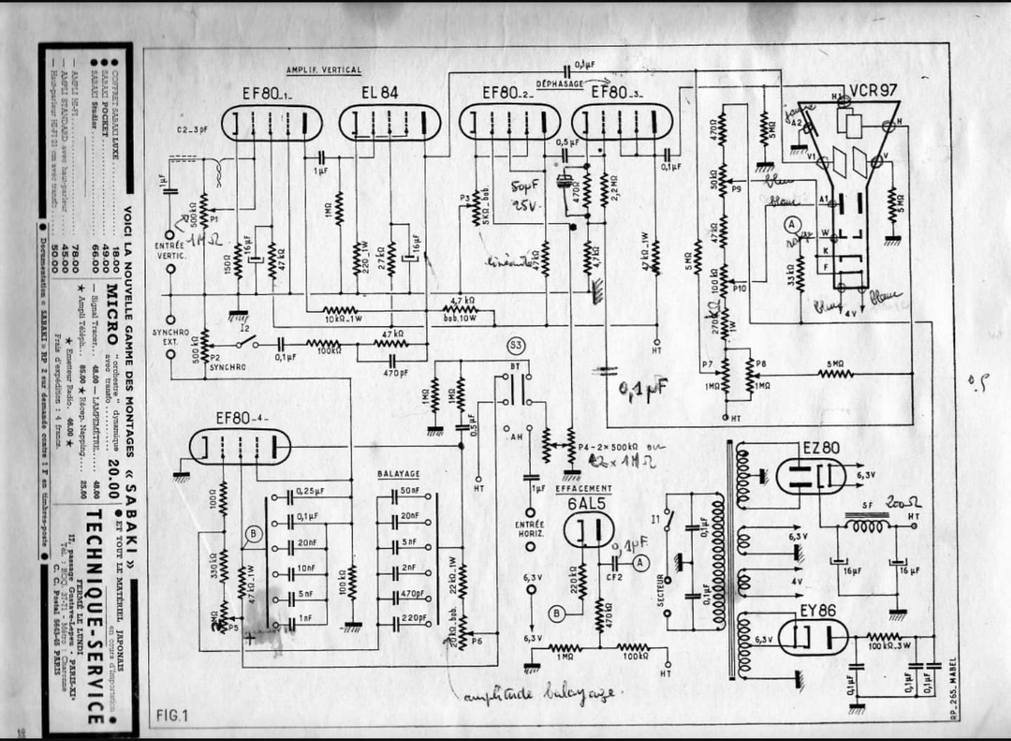

Question sur ce schéma d'oscillo
Sur ce schéma, on voit la grille de l’ef80 oscillatrice bdt horizontal portée à un potentiel positif? pas normal? devrait être négative non?

Problème résolu, pied de potard à la masse et ça tourne. erreur de schéma comme je pensais.

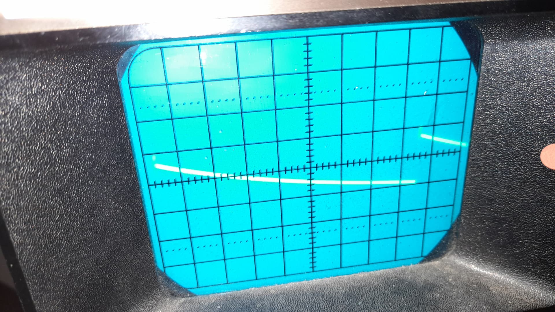

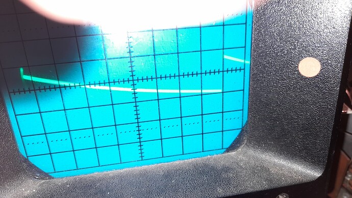

Après coup je n’en suis plus si sûr,
J’ai câbé aussi selon le schéma et j’ai aussi un résultat.

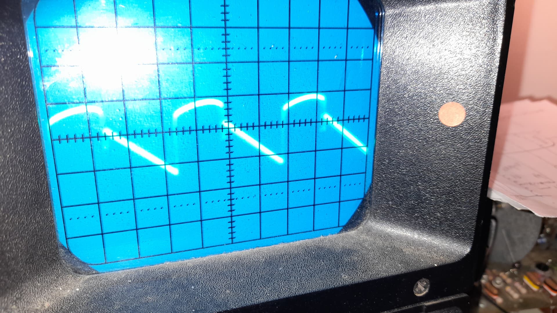

voici les oscillogrames:
Avec la grille coté masse par le curseur du potar:
Avec le câblage selon le schéma:
Ce n’est pas vraiment une dent de scie!
Pouvez vous me donner vos avis et critiques,
Merci

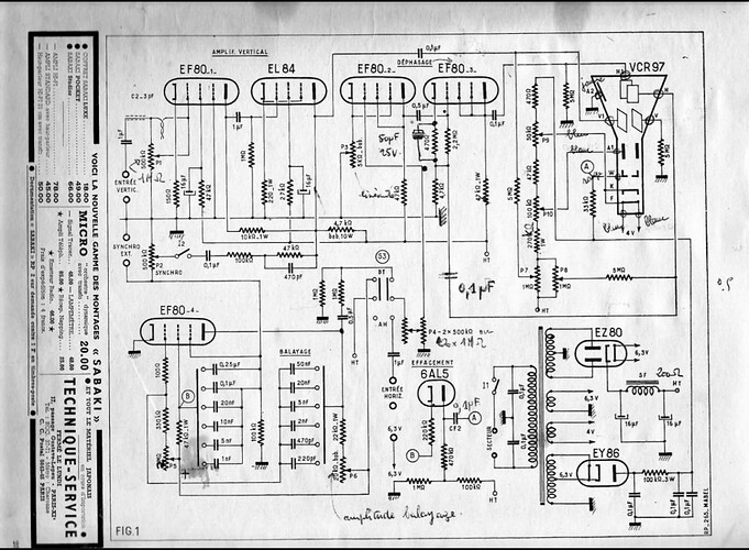

Ce circuit est la forme la plus primitive de ce que l’on appelle un phantastron. Sous cette forme primitive, le retour de la dent de scie est très long. Comme le tube EF80 a une grille de suppression peu sensible, la synchronisation sera peu sensible et probablement peu stable. Par contre, la linéarité reste assez bonne, ce que nous voyons sur votre dernière photo.

La dernière photo est prise bdt 1millis par division.

Tout dépend de vos intentions. Avec un tel schéma, vous n’allez pas obtenir un appareil performant. Mais si vous voulez faire joujou, ce sera une autre histoire. On s’amuse comme on peut.
Le phantastron a été développé pour le radar durant la dernière guerre mondiale. Il n’est pas courant pour un oscilloscope à usage général. Philips a utilisé le circuit pour l’oscillateur vertical de certains téléviseurs, dans les années 1960.
J’ai fais erreur il faut lire ‹ la première photo › qui correspond au montage grille g1 vers la masse.

Mes remarques concernent le schéma scanné d’une quelconque revue. Probablement le Haut-Parleur.

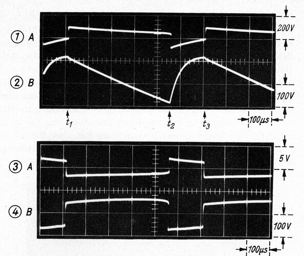

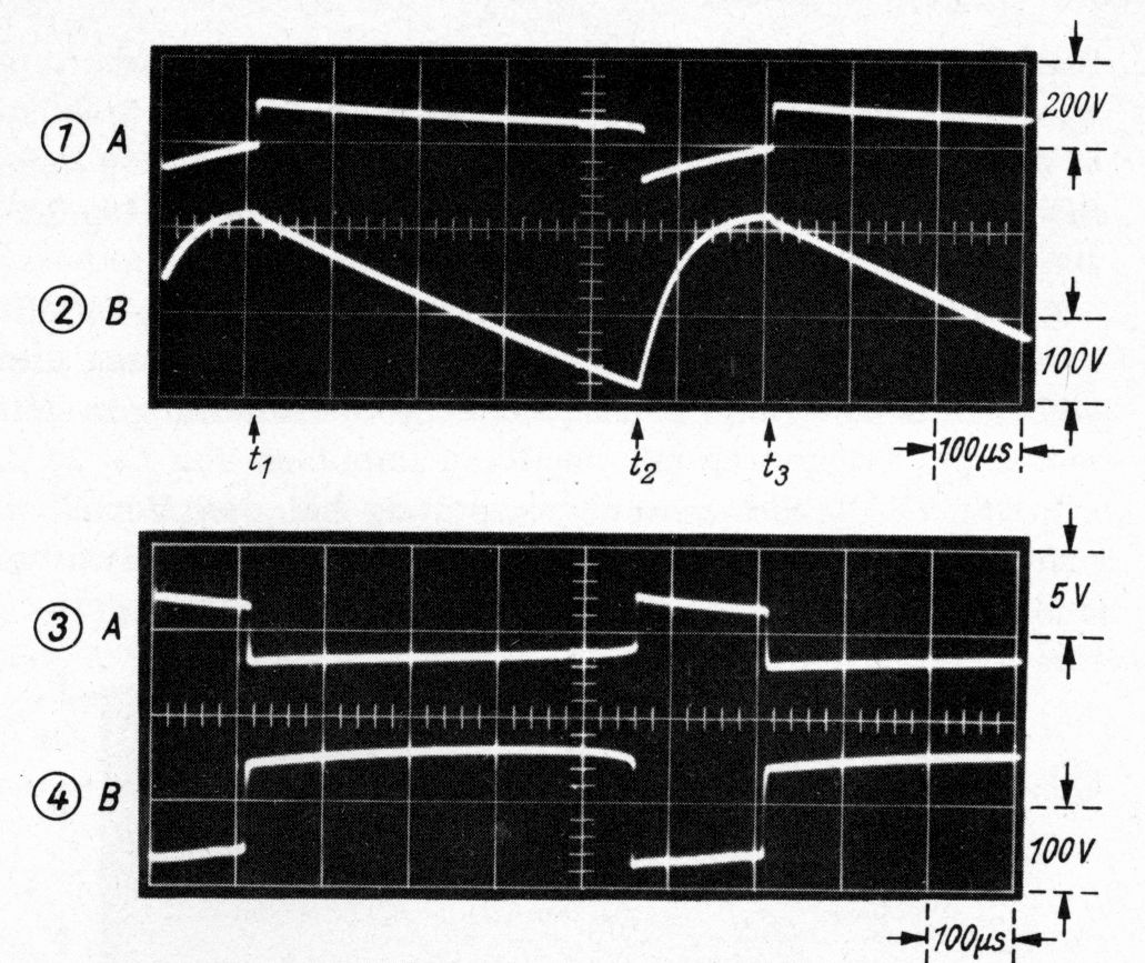

Voici les signaux que l’on observe sur un montage phantastron simple:
  1. Le signal sur la grille de suppression
  2. Le signal à l’anode
  3. Le signal à la grille de commande
  4. Le signal à la grille-écran
Nous notons la linéarité, mais le temps de retour important, qui peut être notoirement raccourci par des circuits accessoires.
D’après « Praktische Impulstechnik » par Herbert Stöllner.
