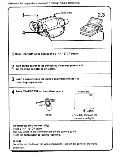

Je l’ai pris parce-que justement c’était complet @anon8114931 . Je n’ai pas encore testé le magnétoscope parce-que je n’ai pas de cassette. Moniteur et caméra fonctionnent. Sauf que la caméra ne propose pas d’image dans son viseur ? C’est blanc. Je ne sais pas d’où ça vient.
Le viseur est de type électronique, avec un mini tube cathodique qui crée une image noir et blanc sur le viseur, il y a une molette pour faire la mise au point de l’image du viseur, comme sur des jumelles.
Si le viseur reste blanc : peut-être qu’il faut d’abord connecter le magnétoscope à la caméra, et mettre une cassette, puis commencer l’enregistrement, afin que le viseur puisse s’activer ?
Le manuel de service de la caméra :
Le viseur peut se démonter pour le nettoyer :
Merci de ces précisions @Mannix54 :slightly_smiling_face:. Je viens à l’instant de commander des cassettes ( je n’en avais pas) et je verrai si c’est le lancement de l’enregistrement qui active le tube.
