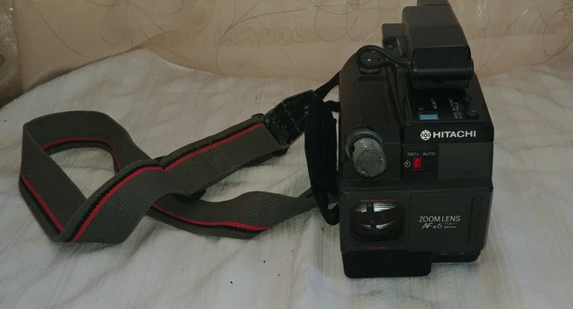

Bonjour, en décembre 1987 mon père a acheté un caméscope.
Il a beaucoup hésite entre un modèle Vidéo 8 à capteur CCD de Canon et un modèle VHS-C.
On avait pourtant un TV PAL/SECAM pour capter la TSR, mais un magnétoscope monostandard SECAM.
Il a commis l’immense erreur d’acheter un modèle VHS-C SECAM HITACHI, ce caméscope n’était pas pourvu de capteurs CCD, mais d’un tube d’analyseur d’image. 14 000 francs français de l’époque pour cette daube. :frowning: C’est probablement le VM-C30S VHS
L’image était scandaleusement abominable, surtout en intérieur ou en basse lumière, un festival de parasites rouges SECAM dues à la chroma FM.
J’ai du attendre dix ans plus tard en 1997 pour me payer une Handicam SONY HI8 PAL une occasion en bon état à 2500 Francs Français de l’époque, l’image était magnifique avec des K7 au métal évaporé.
En 2004 le Handycam tombe en panne: platine K7 irréparable.
J’avais heureusement copié la plupart des bandes en S-VHS et en peu en DVD+R
Je casse ma tirelire 2600 € pour une PANASONIC mini DV PAL AG DVC 30
J’ai retrouvé le modèle du caméscope VHS-C SECAM HITACHI sur Google
http://sylvainm.free.fr/depiau/30s-1.htm
