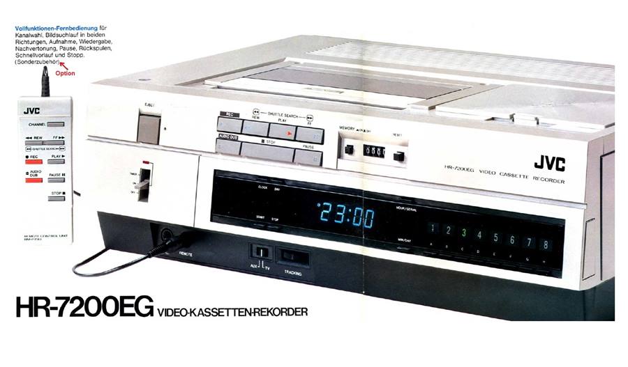

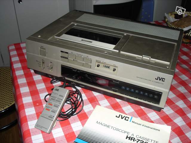

Après avoir remis en route un HR-3300 TR ( voir quelques posts plus bas), j’ai envie de m’offrir un HR-7200 avec sa télécommande filaire.
Etant donné que les décodeur TNT ne proposent plus de sortie Secam et que cela ne va pas aller en s’arrangeant, je décide donc de m’orienter directement vers une version EG/EK.
j’ai commencé mes recherches et je me suis rendu compte d’une variante, selon qu’il s’agisse de la version S ou EG/EK
Sur le modèle francais, il y’a deux commutateurs sur le paneau frontal en bas à gauches alors que sur les versions Pal, il n’y a qu"un seul commutateur. (voir photos)
Le premier doit servir à la mise en marche, arrêt et départ différé, mais le second sur la version S, à quoi sert-il ?
Merci pour votre aide.
Cordialement
Laurent
Il me semble que le 2ème bouton servait à envoyer vers la « sortie antenne » du magnéto donc l’entrée antenne du TV soit le signal provenant de l’antenne avec toutes les chaînes soit le modulateur interne au magnéto.
Mais je ne sais pas pourquoi cette commande n’est pas présente sur le modèle PAL ![]()
En comparant avec le 3300TR, je pense que ce sellecteur servait soit à enregistrer depuis le tuner incorporé (TV), soit depuis les prises BNC/DIN (AUX) sur l’arrière.
Pourquoi se réglage n’est pas présent sur la version Pal et comment faire pour choisir la source vidéo ?

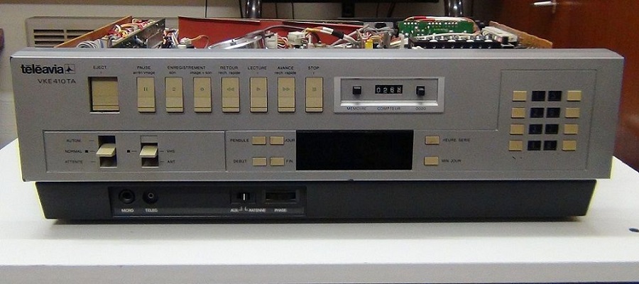

Bonjour à vous,
J’ai deux Appareils de cette série, un Secam et un Pal/Mesecam adapté en Pal/Secam.
Voir :
Le Secam VKE410TA Teleavia
Le Pal/Secam HR-7200EG JVC
- Concernant les Commandes sur le Bandeau, l’on retrouve pareil, sauf qu’elles ne sont pas au même endroit !
Ils utilisent la même Télécommande à Fil !

Je pense plutôt que c’est l’interrupteur à glissière plus bas (dans la partie noire) qui sert à ça.

sur le Thomson VKE-410, le commutateur à droite de l’inter commute la sortie antenne TV soit vers l’entrée antenne extérieure, soit vers le modulateur UHF interne
la panne la plus courante est la courroie de chargement, diam 28 mm, section 2 mm

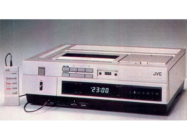

Bonjour Laurent,
- Cet Appareil est d’origine un Pal/Mesecam pour l’Allemagne Est et Ouest.
- Fin des années 90, je l’ai adapté aux Normes française pour l’enregistrement des programmes et un Module Réalisé permettant de Lire les K7 Vidéo Secam.
Cet Afficheur permet de Savoir si l’on est en Pal/Mesecam ou en Secam dans les fonctions Lecture et Enregistrement. Il Affiche L.P ou L.S et E.P ou E.S - La Télécommande était livrée avec chaque Appareil Neuf, Not Option !
Amicalement,
Patrice

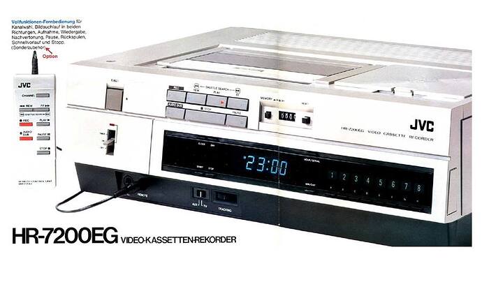

Bonjour Laurent,
- Je viens de consulter une Brochure Allemande concernant ce Magnétoscope, il est précisé que la Télécommande à Fil est une Option ?
- La Référence : (RM-P73S JVC)

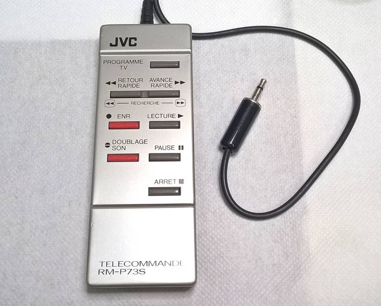

est-ce que le câble mini-jack de cette télécommande utilise un système de commande similaire au protocole RC5 ?
il est peut-être possible de créer un module infrarouge à partir de la prise mini-jack, avec un module arduino et une télécommande universelle, une sorte d’interface pour convertir un signal RC5 en quelque chose de compréhensible par la prise mini-jack, ça remplacerait avantageusement la télécommande filaire d’origine ( plus de fil à la patte ),
à voire aussi si JVC a commercialisé ce type d’interface RC5->mini jack, une sorte d’upgrade pour le HR-7200
ce genre de télécommande ne contient souvent que des résistances placées en série et qui sont mises en court-circuit avec chacune des touches.
Il est facile de vérifier en branchant un potentiomètre de 10 k à la place, en tournant on doit accéder aux différentes fonctions.
Patrick
Bonsoir à vous,
Télécommande RM-P73S JVC :
Je pense que la Doc. de ce Systeme de Commandes est mieux que certains Tests hasardeux ?
Extrait de la Doc. Tech. HR-7200EG JVC :
onedrive.live.com/redir?resid=D … file%2cpdf
… Après chacun fera ce qu’il lui semble possible pour son Appareil !
Bonnes Bidouilles !
Amicalement,
Patrice
en effet un potar de 100 k serait plus adapté…
Patrick

Le HR-7200 EG sur la Photo Modifié avec l’Afficheur (Message du 1er Juin), sait lire les K7 VHS Secam comme la Version HR-7200 S.
C’est un rajout de Modif par rapport à la Version Suisse.

Le commutateur de sortie antenne qui commutait entre le modulateur UHF du magnétoscope ou l’antenne de réception TV était une spécification suite à une norme française il me semble, il était interdit de mixer le signal d’antenne et celui du modulateur qui aurait pu de ce fait se retouver sur l’antenne de réception.
Les modèles BG Pal ne comportaient pas ce commutateur, les signaux de l’antenne de réçeption TV sont mélangés à celui du modulateur UHF.
