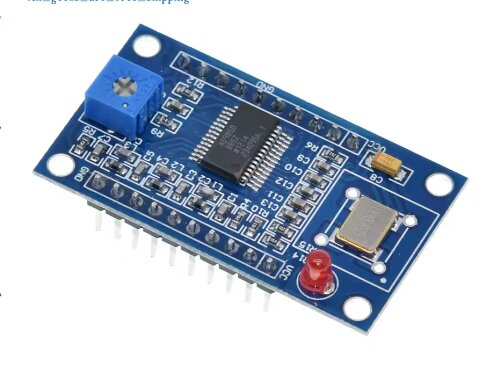

Si quelqu’un a acheté assez récemment (fin 2024-2025 par exemple) ce module chez Alix, peut-il me dire ce qu’il y a d’indiqué comme fréquence sur l’oscillateur ?
Je parle bien du AD9851 et non du 9850.

Il existe pas mal de modules avec ad9851. Il faudrait une photo pour identifier le modèle.

Les 9850 c’est du 125mhz et les 9851 du 30mhz si mes souvenirs sont bons , je suis pas chez moi , je peut vérifier la semaine prochaine mais je pense que c’est ça .

Je parle de ce module courant décliné dans les 2 versions du circuit.
Celui que j’ai reçu est bien équipé d’un AD9851 mais l’oscillateur est un 125MHz alors que c’est normalement un 30MHz, ce qui change pas mal de choses.
La cerise sur le gâteau : l’oscillateur est en panne :rofl:
Pour l’horloge de l’AD9851 il y a un multiplieur par 6 qui peut etre désactivé. Dans ce dernier cas on peut mettre un oscillateur qui peut monter jusqu’à 180MHz, dans le cas contraire c’ est au maximum de 30MHz.
