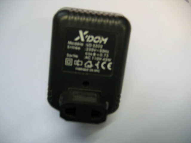

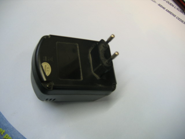

La photo était trop moche.Ça se branche dans la prise murale,on y raccorde le cordon du poste,c’est un transfo, tout bête, le tout pour quelques Euros, le poste est protégé, vous aussi !!IMG_0018
J’oubliais,bien entendu, c’est Chinois!!
C’est justement ce genre de petits autotransfo que j’avais en tête pour alimenter le poste de Vladouch :wink:
C’est propre en effet, sauf que j’aurais une confiance modérée concernant la terre telle qu’elle est soudée sur le châssis.

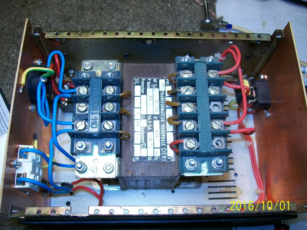

je parle bien sur de la réalisation de Pascal
Avant de mettre la terre su le coffret j’ai fait quelques mesures. Qu’importe le symbole de la terre sur le transformateur DERI puisque le coffret sur lequel est fixé ce transformateur est en contact avec la partie métallique où est gravé le symbole ‹ terre ›.
C’est vraiment chercher des complications pour rien. Avant de fixer le transformateur avec 4 vis + rondelles + écrous sur le fond du coffret j’ai gratté la peinture pour que les équerre de fixation du transfo soit bien en liaison avec la tôle et donc avec le fil de terre de l’embase secteur d’alimentation.
Bien entendu, cela ne se voyant pas sur le cliché, la terre de l’embase secteur est reliée directement sur la plaque où elle est fixée par un fil vert/jaune que l’on aperçoit d’ailleurs.
Copie: C’est propre en effet, sauf que j’aurais une confiance modérée concernant la terre telle qu’elle est soudée sur le châssis.
Éventuellement, je l’aurais doublée avec une terre vissée à défaut d’avoir un plot de terre soudé au châssis.
Pascal
J’ai plus confiance en une soudure faites dans les règles de l’art que d’une fixation visée qui peut toujours présenter une résistance. Les faces avant et arrière du montage sont faites avec du circuit epoxy 16/10 de mm avec les tôles d’un ancien coffret, c’est un montage personnel. Tout les parties métalliques sont à la terre, sauf bien sur les faces externes de l’avant et de l’arrière qui sont en époxy cuivré de 16/10.
Le produit chinois c’est un autotransformateur, c’est l’idéal pour un poste TC , pour celui qui ne craint pas d’être mis en liaison avec la phase du secteur !
