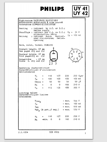

Et tout le monde oublie ce parametre Vkf max
en 110V > 110x1.414 = 155V juste dans les clous avec la resistance chutrice qui fait perdre un vingtaine de V
en 220V > 220x1.414 = 311V la on depasse plus que largement avec la diode…
Et si ma mémoire est bonne si tu as une UY42 première série à la place de ton UY41 c’est pareil . Il aura fallu attendre la fin de la fabrication UY41 pour que l’UY42 soit upgradée.

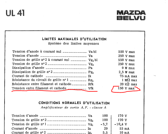

le probleme est toujours present sur la tube BF , la resistance de l’UY enleve 30V ( desole de memoire j’ai mis 20v dans le premier post)
il n’en reste pas moins que meme avec 30V de moins la BF est plus qu’au taquet en isolement filament
en 220V avec diode

Je parlais de Ufk de l’UY41 et UY42 2e série, et celle inférieure des UY42 première série.
Si tu peux regarder ? J’ai la mémoire qui flanche.
Beaucoup de monde croit que UY41 et 42 sont interchangeables, mais suivant la série de la UY42 c’est vrai, ou totalement faux.
Si tu as un tous courants série U avec une UY42 première série bah pafff le chien.

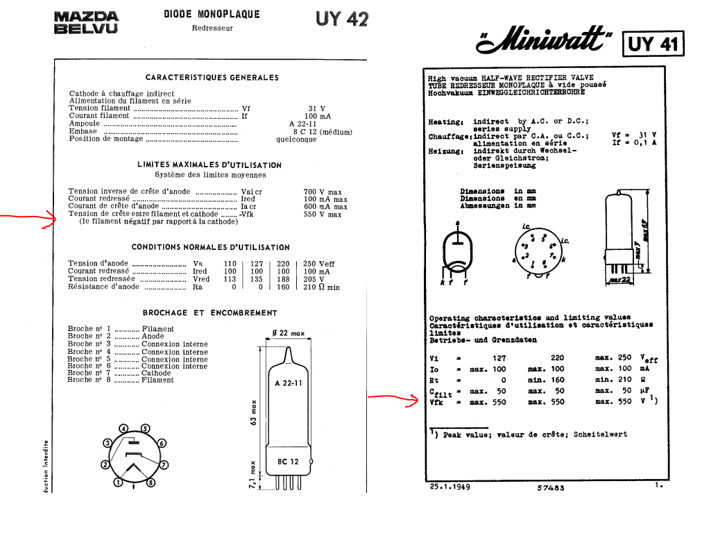

C’est effectivement assez curieux

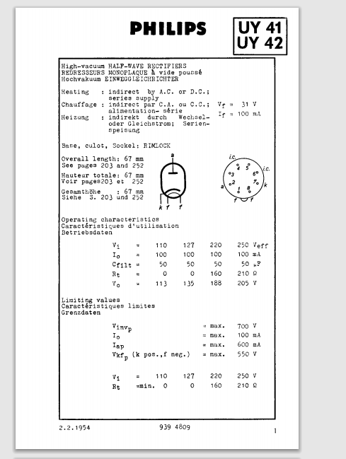

philips donne le meme doc pour la 41 et la 42
il semble qu’il y ait eu une convergence des caracteristiques des deux tubes , mais a quelle date ?
le Machard les donne sorties a la meme ( 1948) date mais L’UY41 serai la descendante de la 31A3 philips qui elle aussi tient 550V en VkF
je n’ai trouve trace nulle part de la 1er serie, les docs se sont peut etre perdues…
UY41 et UY42 sont nées en même temps, avec des caractéristiques totalement différentes.
A l’abandon de l’UY41 il n’est plus resté que la UY42 qui a été « renforcée » pour pouvoir remplacer l’UY41.
On a donc une première série de lampes avec des caractéristiques totalement différentes, et une seconde sensiblement identiques à l’UY41.
Tous ces chiffres pour les isolations filaments /cathode me laissent rêveur … Surtout si on en croit les schémas :wink:
Dans une UY41 ou 42, entre cathode et filament il peut y avoir jusqu’à 2xUmax x racine de 2 si je ne m’abuse.
