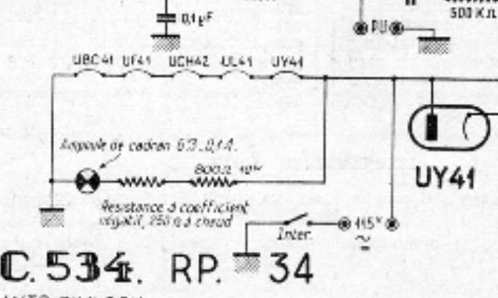

Non, vous oubliez ou est placée la lampe dans la chaine des filaments on commence toujours par la valve puis la lampe de puissance et on finit toujours par la première BF
effectivement le placement des tubes a une certaine importance
les lampes sont installées dans la chaine filament en fonction de leur sensibilite a la ronflette 50Hz
celle les plus sensibles Detection et preampli BF sont du cote masse ensuite viennent , la changeuse, l’ampli MF la puissance BF et la valve
cela peut varier d’un constructeur l’autre et sustout s’il a fait le choix d’une polar par le moins avec cathodes a la masse ce qui reduit sensiblement les problemes de ronflette crées par la capacite cathode filament
exemple type de l’ordre des tubes dans la chaine filament
Une ptite doc: Tous-courants.pdf (258,2 Ko)
Extrait de « Les bases du dépannage », tome 1, Sorokine.

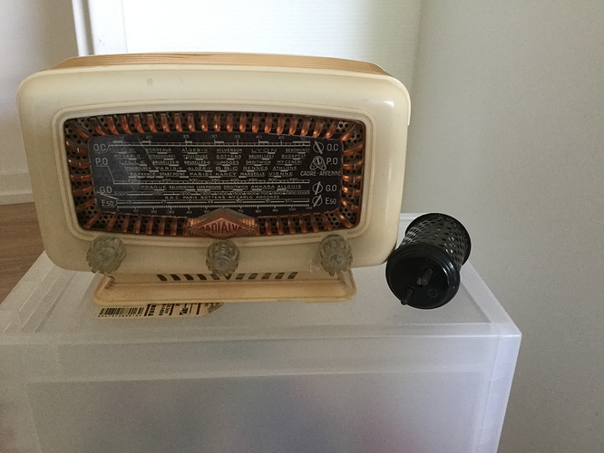

Voici le poste réparé avec son bouchon (220-110) (trouvé parmi les encombrants)
Avez-vous mesuré la tension en sortie du bouchon ?
On ne trouve pas toujours le modèle adapté exactement à son poste…
Tout a fait sinon je l’aurais pas branché, 108V est ce que je trouve.
Il a encore son marquage à l’encre blanche ?
Ça pourrait être un bouchon 560-M de 560 ohms 30W
En tous cas c’est le bon modèle !
