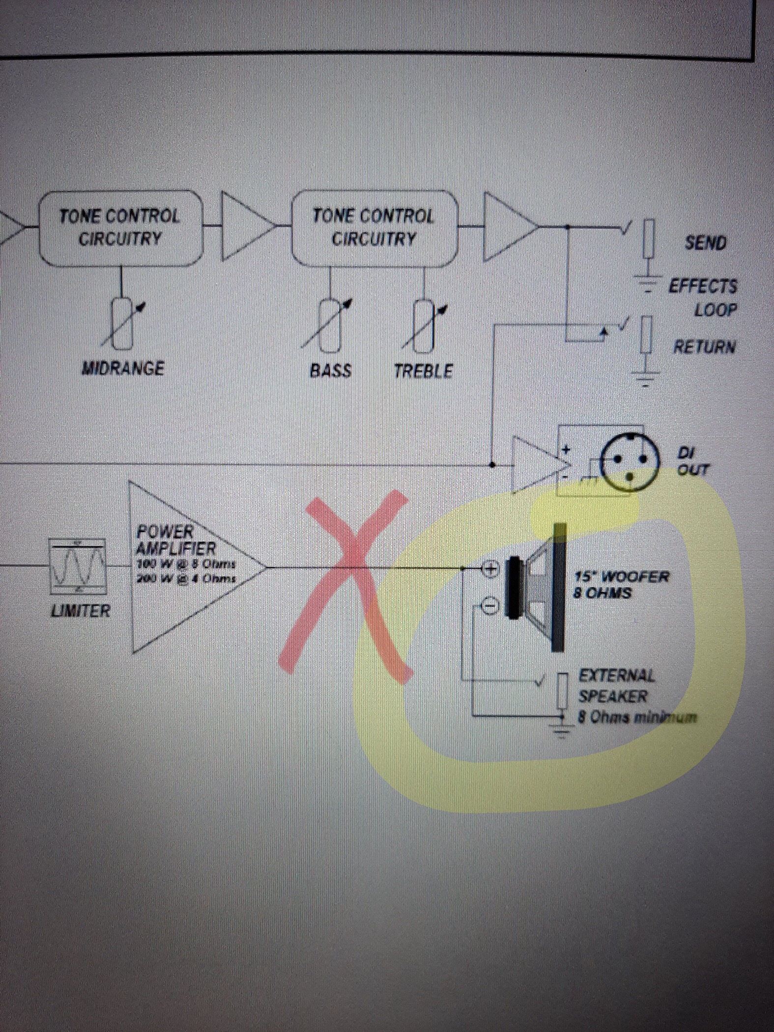

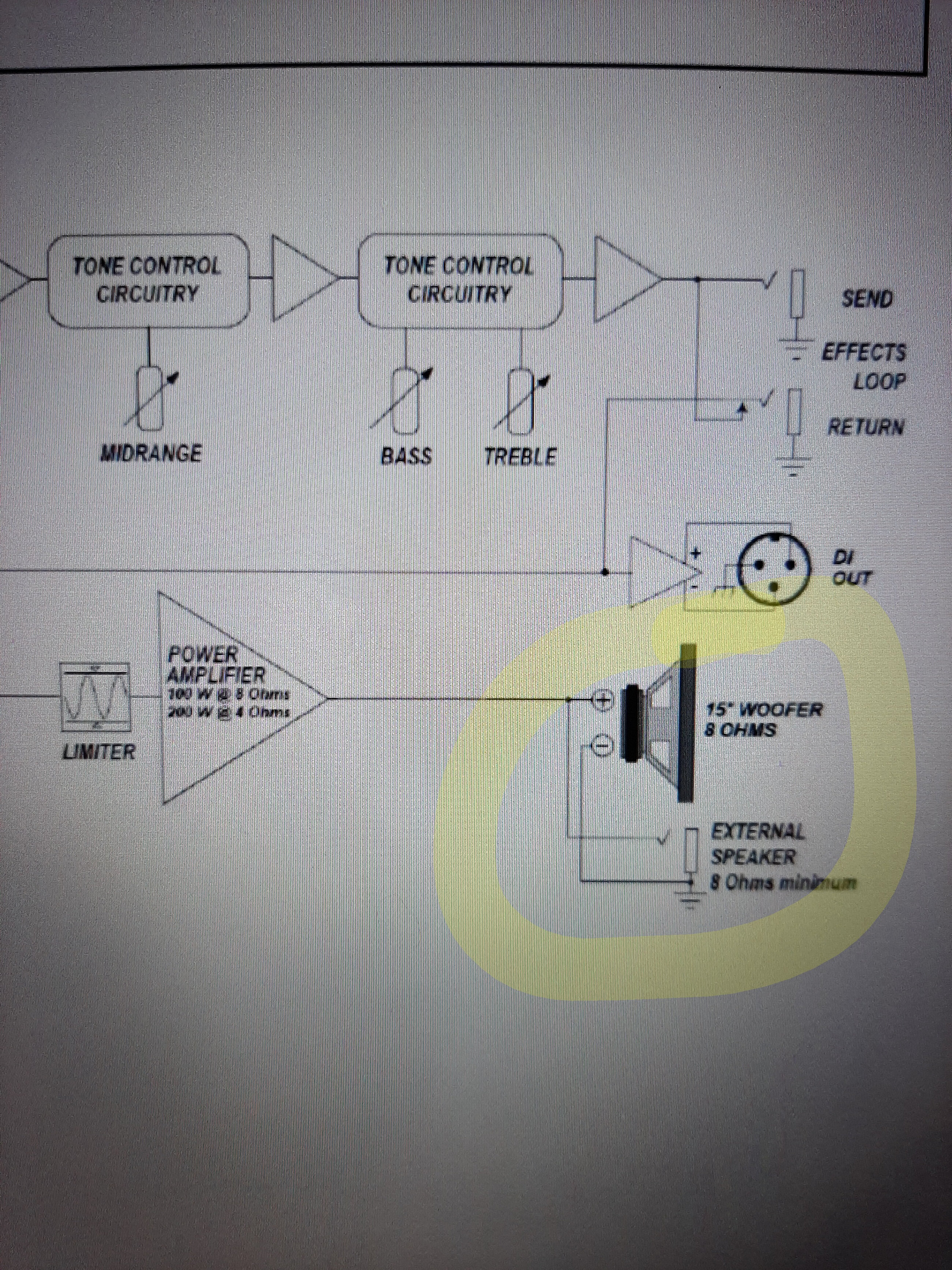

J’ai un ampli basse Ampeg RB 115. Je souhaite l’utiliser aussi comme un cabinet, donc non branché électriquement et rentrer dans le HP avec une tête d’ampli externe.
La sortie « External speaker » de cet ampli peut elle servir d’entrée pour aller directement sur le HP ? Si oui, sans risque pour l’amplification ?
Voici une photo du schéma.
Merci.

Je ne pense pas que l’ampli de sortie ( power amplifier) apprecie beaucoup cette manip
Pour l’utiliser simplement comme baffle ,Il faut simplement déconnecter l’ampli du haut parleur
D’après le schéma vous pouvez alimenter un haut parleur supplémentaire par contre il vous faut mettre un haut parleur de 8 Ohms 100 W ; vous aurez deux fois 100 W
Ce seront donc des watts gratuits :joy::joy::joy:
Restons serieux , il suffit de débrancher ici :

Donc, même l’ampli non branché électriquement, il y a un risque pour l’électronique interne ?
C’était pour pouvoir jongler entre ampli et cabinet sans tout démonter…

2 solutions pour simplifier la manip :
-mettre un interrupteur sur le fil qui va au HP interne, au niveau indiqué par F6CER
-changer l’embase jack par un modèle avec coupure : quand tu enfonces la fiche, la commutation est automatique.

Le branchement d’un deuxième HP en parallèle passe l’ampli a 200 w pour 4Ohm c’est pour cela que j’ai dit que cela feras 100 W par hp

oui mais il auras deux endroit a sonoriser

Merci à tous pour vos réponses.
En effet Bruno, l’embase jack avec coupure est parfaite pour mon projet.
