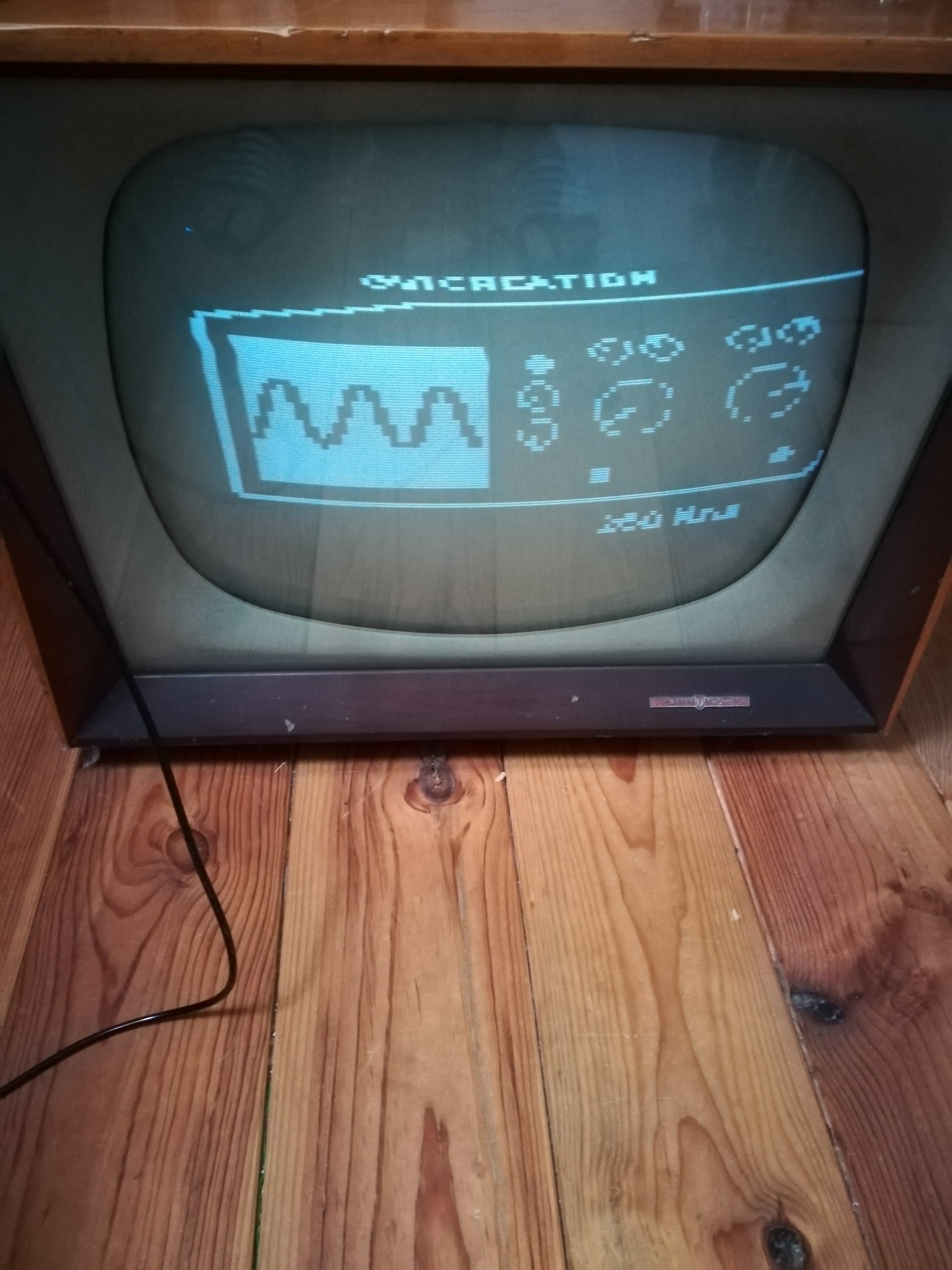

J’ai restauré un téléviseur Ducretet-Thomson T5024 (châssis proche du T5014) lorsque j’injecte un signal vidéo sur la grille 1 de l’ampli vidéo EL83 j’obtiens une image superposé
Quelqu’un aurait une idée ?
Merci

Car si c’était un problème de fréquence lignes l’image serait déchirée, or ce n’est pas le cas.
Sur la grille de l’ampli vidéo on se trouve après la liaison vers le séparateur de synchro, d’où l’absence de synchronisation.
Il faut injecter le signal vidéo à la place de celui qui vient normalement de la détection vidéo.
Voir le schéma pour s’assurer de la polarité du signal à cet endroit.

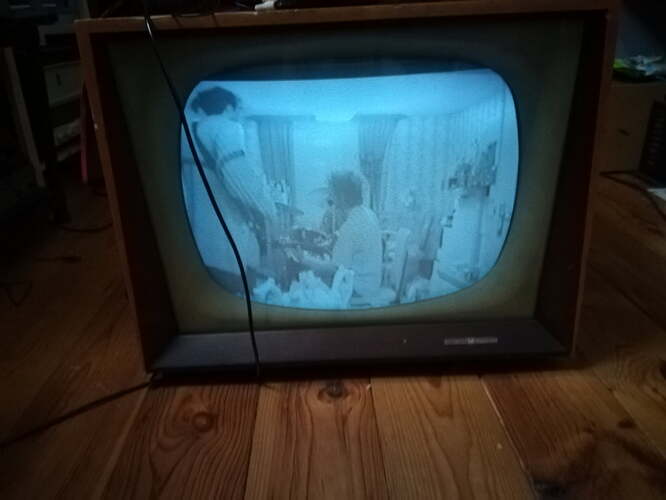

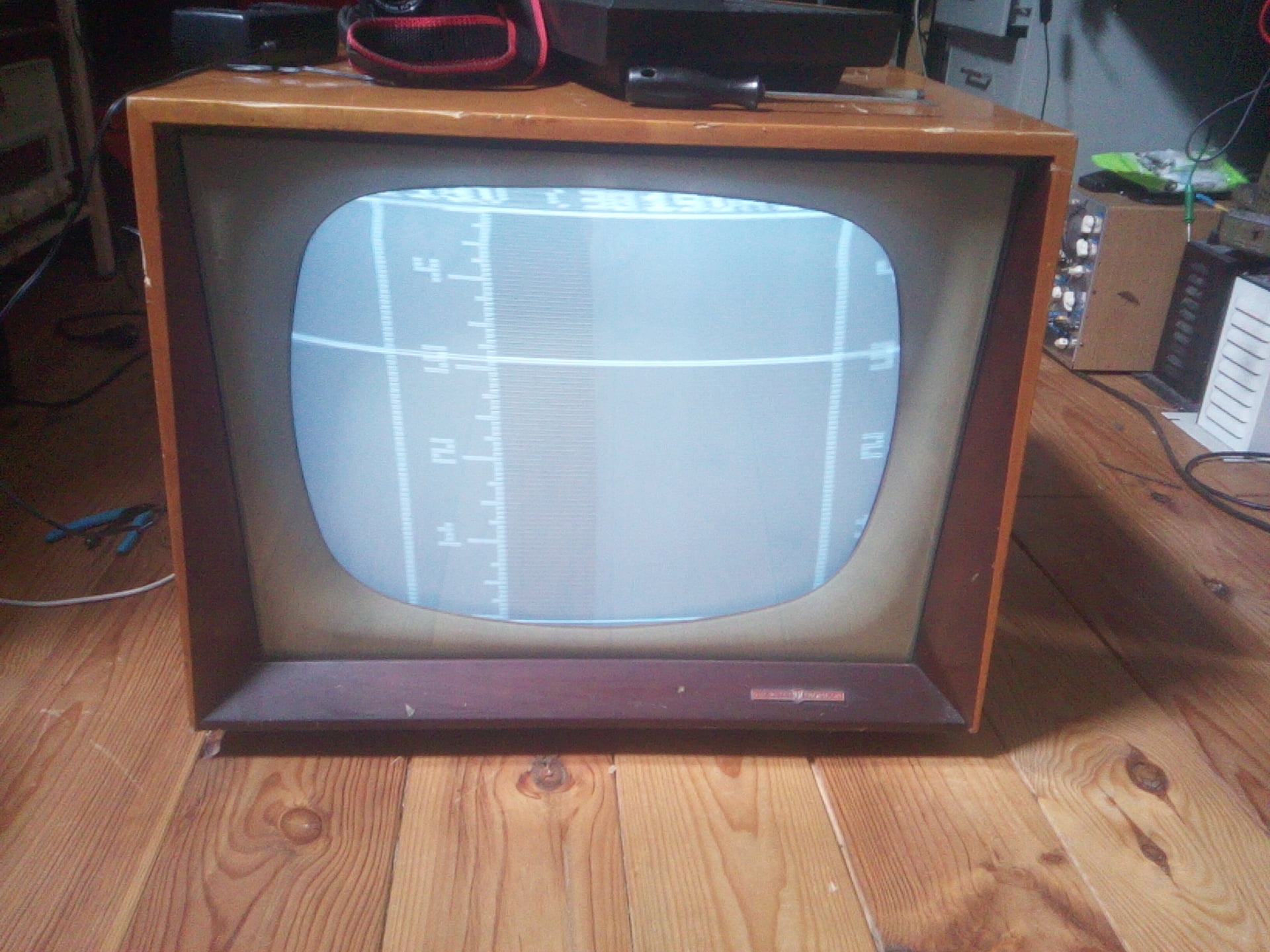

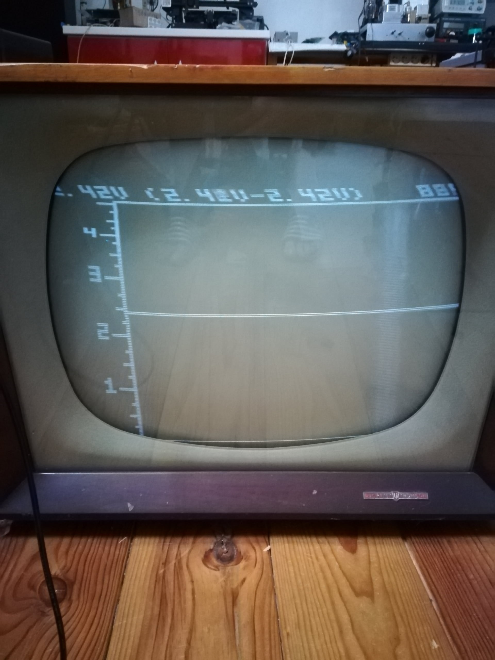

Merci beaucoup pour vos réponses pour le système 819 lignes l’oscillateur fonctionne à 20475 Hz contre seulement 15625 Hz en 625, pour que ma TV se synchronise sur les tops du signal vidéo, sa fréquence de fonctionnement propre doit être inférieure à 15625 Hz je me suis donc servit d’un arduino pour sortir un signal composite N/B 819 lignes le but de la manip était de contrôler le bon fonctionnement de mon téléviseur après restauration rien n’est parfait avec mon générateur mais j’ai pus faire mes tests maintenant je vais me pencher sur la modification en 625 lignes Merci pour vos retours.
Merci pour votre lien j’ai fait la modification en 625 lignes grâce au explication du Téléviseur PHILIPS type TF2197A j’obtiens une image Merci beaucoup :slightly_smiling_face:
