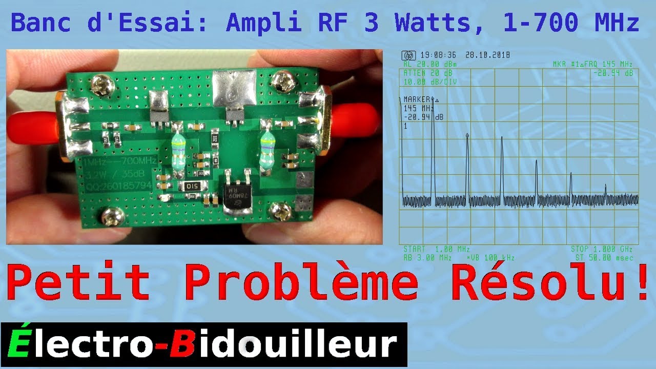

Electro-Bidouilleur a fait des essais du module Ampli RF AliExpress.
jugez par vous-même :
2 Watts HF c’est beaucoup trop (brouillages & ARCOM).

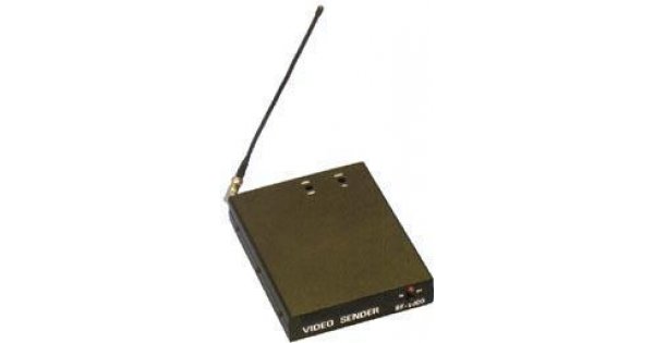

Il y a aussi ce genre de transmetteur UHF de faible puissance (50mW), populaire dans les années 80. Performances très moyennes (dérive) et la vidéo n’est pas clampée au niveau du noir, mais bon, ça fonctionne.
Trouvé ici, en Grèce, mais rupture de stock:
plus de photos chez RadioMuseum (Merci!) :
https://www.radiomuseum.org/r/unknown_video_sender_rf_280.html
Voir E-Bay ou LBC en occasion.

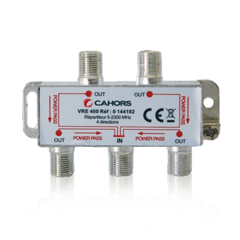

Belle promo pour Amazon qui n’en a pas besoin, quant à un splitter à 4 sorties pas besoin d’aller chercher ça en récup de Numéricable (qui utilisait des prises E, plus grosses que les F) ni en brocante, ça ne coûte que quelques euros en neuf (sans passer par Amazon :wink:).
Par exemple:
On trouve cela également encore plus près de chez soi, dans les grandes surfaces de bricolage.
C’est vrai, mais là les prix peuvent aller du simple qu quintuple (comme sur internet d’ailleurs).

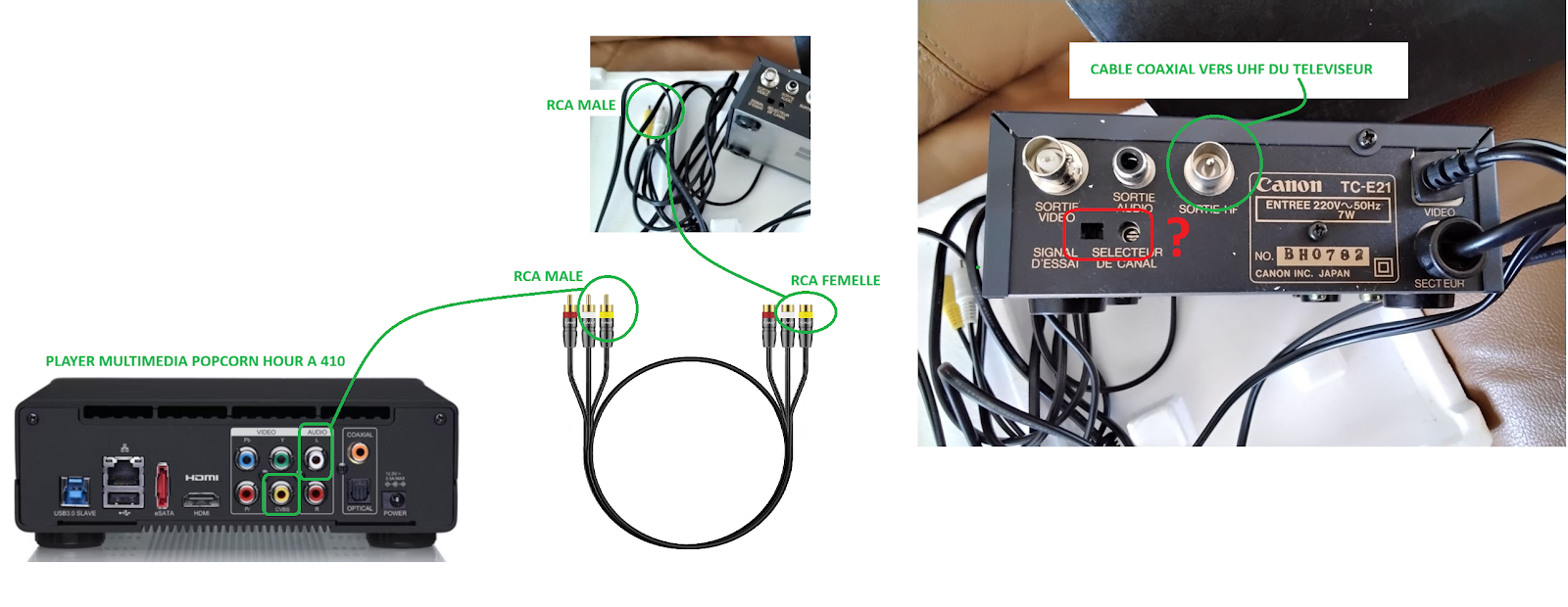

J’ai que quelqu’un « valide » le setup pour diffusion avec ce transcodeur CANON TC-E21 svp :
C’est bien « sortie HF » qui va vers UHF du téléviseur, ou c’est « sortie vidéo » ?
Comment je règle le canal que le signal soit envoyé vers celui sélectionné sur le téléviseur ? Je me doute que c’est « sélecteur de canal »… ca se fait avec un petit tournevis alors ?
Il y a un « indicateur » qui s’affiche pour le canal ? C’est « sélecteur de canal » ?
Merci… pas de notice malheureusement !
